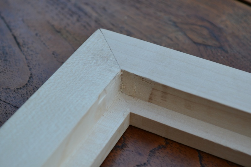

Entre temps de la réalisation de la fenêtre je me suis amusé à faire un autre cadre.
L'essence je me souviens plus du nom...
![Des cadres Dsc_1010](https://i.servimg.com/u/f39/16/14/55/09/dsc_1010.jpg)
J'ai fait exprès de garder le noeud pour donner du cachet.
![Des cadres Dsc_1011](https://i.servimg.com/u/f39/16/14/55/09/dsc_1011.jpg)
J'ai renforcé l'assemblages avec des clé de bois en noyer US.
![Des cadres Dsc_1012](https://i.servimg.com/u/f39/16/14/55/09/dsc_1012.jpg)
La feuillure a été équarri au ciseau.
![Des cadres Dsc_1013](https://i.servimg.com/u/f39/16/14/55/09/dsc_1013.jpg)

Salvt Quentin et vous tous,
C'est joli, propre. Pour l'essence, je ne serai d'aucune aide, je suis une bille pour le bois.
Par contre, je me pose une question.
Quand je réalise un cadre comme le tien, j'usine la feuillure avant de coller le cadre, voire avant la coupe d'onglet, ça m'évite de reprendre les coins au ciseau.
Comme tu connais le métier mieux que moi, je me demande pourquoi tu as fait la feuillure après ?
Il doit y avoir une raison…
@+ Guilhèlmus
@+ Guilhèlmus

Bonjour Quentin,
C'est simple et sobre, comme j'aime!
Comme Guilhèlmus, pour ce type de cadre je fais mes feuillures avant de faire les coupes.
De l'érable?quentin91800 a écrit:L'essence je me souviens plus du nom...![]()

Je partage les avis de Diomedea, tant sur l'essence que la technique

bonjour à tous,
pour l’essence du sycomore une variété d'érable
l'ensemble est réussi bonne continuation je suis ce poste
même si je ne commente pas forcément.

Pour l'essence ça doit être de l'érable sycomore sans doute.
Je fait mes feuillures après j'ai toujours fait comme ça mais j'aurai très bien pus les faire avant !
Je risque de reposter dans quelques jours on m'a refait des commandes, et j'ai un cadre à finir qui traine depuis deux ans et qui devrait plaire à Diomedea !
