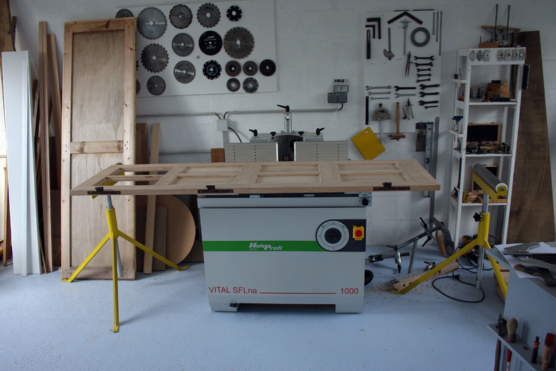

Tout d'abord, mille excuses à Quentin, j'ai oublié de lui faire ce que je lui avais promis ... Je vais essayer de réparer ça aujourd'hui!
Avant de toupiller les panneaux, on va le mettre à la bonne dimension.
Quand je fait ce type de pièce, je commence toujours par fraiser en bois de bout.
La raison en est simple, si le bois éclate en sortie d'outil, le fraisage en bois fil le fera disparaitre.

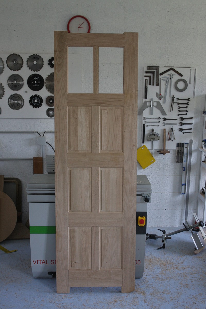

Voila tout les éléments sont près pour l'assemblage et le collage.
Je préfère poncer certaine pièce avant de tout coller.
Dernier assemblage à blanc.
OK! tout s'assemble sans problème!
Recto:
Verso:

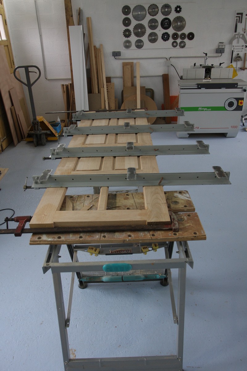

Le collage ce fait en deux étapes. La première va consister à ne coller que les traverse et les montant centraux. Les montants latéraux ne servent qu'à maintenir le tout en attendant le séchage.
L'avantage d'utiliser une colle Vinylique, c'est que les excédent s'essuie avec une éponge humide.
A ce propos. petite expérience: J'ai passé un coup d'éponge sur ce serre joint, dont la barre touche le bois...
Voila, il n'y as pus qu'à attendre le séchage de la colle.
Retour sur "l'expérience"! Voila le résultat: Le temps que l'eau sèche, nous avons le droit à une belle trainée noire et indélébile!
C'est une réaction entre l'acide tannique présente dans le châtaignier et le fer du serre joint. Seul les bois tanniques comme le chêne, le châtaignier, l'acacia, ou l'eucalyptus présentent cette particularité. Ma porte est destinée à être peinte, cette trace est donc sans importance.

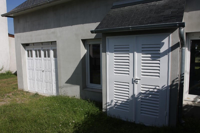

Je comprend ce que tu veux dire! Mais pour moi cette porte c'est sentimental! Cette porte à été fabriquée par un menuisier local, et c'est le seul vestige qu'il reste de toutes les portes et fenêtres d'origine de la maison, chassées par le PVC il y a une quinzaine d'années...
Effectivement il y a quelques éléments de fatigués, mais rien de méchant. Ils seront remplacés par la suite.

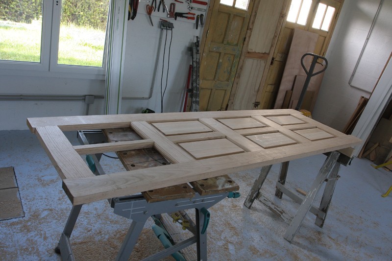

La partie centrale sèche, on redémonte les montants.
Mise en place des panneaux... à l'endroit!
Et enfin collage des montants. Notez que je ne les ai pas protégés des serres joints et dormants.

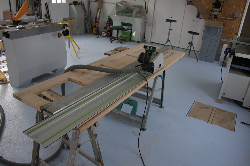

La colle sèche, on peut passer au ponçage. J'avais quelques léger désafleurs, mais rien de bien méchant.
Après le sciage des "talons" des montants, il n'y a plus qu'à passer a la mise en place.
Voila la raison pour laquelle je n'ai pas protégé les montants lors du serrage! J'ai prévu large pour ne pas avoir de surprise à la pose.
Même pas peur!

J'ai encore quelques éléments à changer, mais j'ai quand même préféré la repeindre.
Pour faire plaisir à Marc!Idefixes a écrit:JP...ne te reste-til pas de la peinture..... à gauche sur ta photo il y a une porte qui ne demande que cela.....
- Messages : 12658
Re: Restauration d'une porte de garage.
Ah ben voila, avoue que cela a quad même plus de gueule et c'est plus digne du reste...
