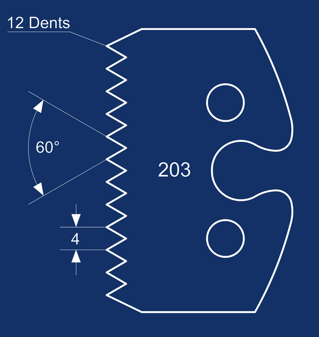

Aujourd’hui j’ai essayé un nouveau type d’assemblage. Il s’agit de l’assemblage dit à « entures multiples ». Nous en avions déjà parler sur cet autre fil

Les fers que j'ai utilisé pour réaliser ces entures, porte le n°203, c'est un fer de 50.
![Restauration d'une porte de garage. Ct_02510](https://i.servimg.com/u/f65/13/45/66/79/ct_02510.gif)
A noter qu'il existe aussi en 40...
![Restauration d'une porte de garage. Ct_02410](https://i.servimg.com/u/f65/13/45/66/79/ct_02410.gif)
... et en 60.
![Restauration d'une porte de garage. Ct_02610](https://i.servimg.com/u/f65/13/45/66/79/ct_02610.gif)
Notez également, que l'entraxe des trous est le même pour les trois hauteurs.

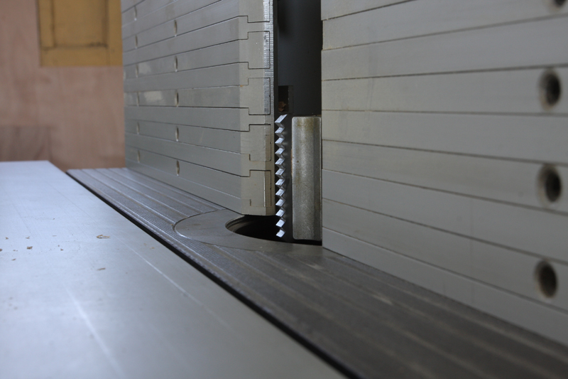

Le réglage de la toupie avec ses fers est simple et rapide. Première étape: Il suffit d'aligner le dessus de votre bois, avec la pointe d'une dent:
![Restauration d'une porte de garage. Po_plu13](https://i.servimg.com/u/f65/13/45/66/79/po_plu13.jpg)
Puis pour la deuxième face, de monter ou de descendre de la valeur d'une demi dent, comme sur le dessin:
![Restauration d'une porte de garage. Po_plu12](https://i.servimg.com/u/f65/13/45/66/79/po_plu12.jpg)
Voila c'est simple et rapide!

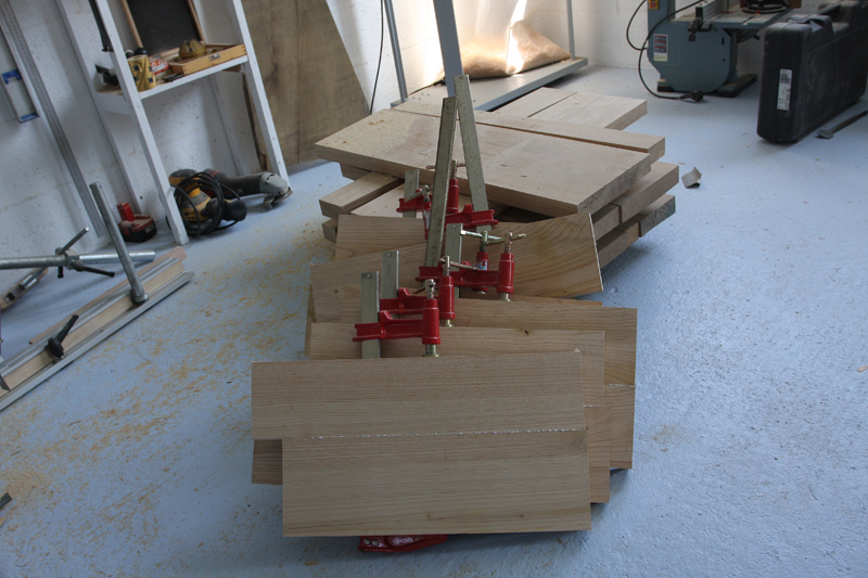

Tout doucement je reprend le chemin de l'atelier. J'ai profité de cet après midi ensoleillé, pour sortir la scie et les tréteaux et déligner les plateaux qui serviront à faire le dormants en lamellé/collé.
Les plateaux de châtaignier qui serviront à réaliser cette porte:
![Restauration d'une porte de garage. 28_mai21](https://i.servimg.com/u/f65/13/45/66/79/28_mai21.jpg)
Je n'ai pas vraiment trouvé ce que je cherchais, je ferais avec! Paradoxalement, il est plus facile de s'approvisionner en exotique qu'en bois de pays!
Ils sont en 27 et 34mm. Je voulais du 41à la place du 34. Petit rappel des épaisseurs normalisées:
13, 18, 27, 34, 41, 54, 65, 80, 100, 110. Le prix au mètre cube, peut varier selon l'épaisseur.

Délignage des plateaux de 27mm qui serviront une fois raboté à... 16mm à faire le lamellé/collé du dormant.
![Restauration d'une porte de garage. 19_jui11](https://i.servimg.com/u/f65/13/45/66/79/19_jui11.jpg)
J'ai commencé avec une lame de 24 dents, pour déligner du châtaignier en 27 ça le fait. Je trouvais quand même que ça forçait un peu. j'ai donc monté la 14 dents, et la je peux vous dire que ça n'a rien à voir!
![Restauration d'une porte de garage. 19_jui12](https://i.servimg.com/u/f65/13/45/66/79/19_jui12.jpg)
![Restauration d'une porte de garage. 19_jui13](https://i.servimg.com/u/f65/13/45/66/79/19_jui13.jpg)

Ce châssis a dans sa partie haute, ce que j'appelle un "bandeau de lumière" (je ne sais pas si c'est le bon terme) constitué de quatre carreaux. Pour cela, je dois fabriquer trois petits montants. j'avais prévu de les faire d'une seule pièce, mais je n'ai pas trouver le bois pour ça. Elles seront donc en deux épaisseurs.
La première partie. Rien de bien compliqué.
![Restauration d'une porte de garage. 28_jui10](https://i.servimg.com/u/f65/13/45/66/79/28_jui10.jpg)
Comme l'un des deux tenons fait 63mm, je n'est pas pu me servir que mon outil à tenonner (max 60mm). Je me suis donc servi du porte outil universel monté en bout d'arbre.
![Restauration d'une porte de garage. 28_jui11](https://i.servimg.com/u/f65/13/45/66/79/28_jui11.jpg)
Vous pourrez trouver plus de précision sur ce manchon ici.
![Restauration d'une porte de garage. 28_jui12](https://i.servimg.com/u/f65/13/45/66/79/28_jui12.jpg)
Pour les inconditionnels de la défonceuse, voici une passe de 63x16mm, et sans forcer!

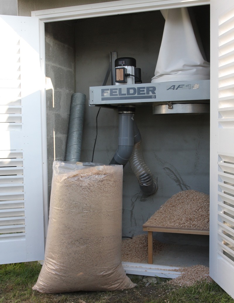

L'occasion était trop belle pour tester le nouvel aspi, ça marche très bien! Notez que j'ai encore pas mal de finitions à y faire! On en reparlera, mais pas ici...
![Restauration d'une porte de garage. 18_mar19](https://i.servimg.com/u/f65/13/45/66/79/18_mar19.jpg)

Chaque panneaux sera constitués de deux morceaux assemblé par entures multiples.
![Restauration d'une porte de garage. 21_mar13](https://i.servimg.com/u/f65/13/45/66/79/21_mar13.jpg)
Toujours avec le fer n°203
![Restauration d'une porte de garage. Fers_211](https://i.servimg.com/u/f65/13/45/66/79/fers_211.jpg)
Cette fois plutôt que de monter ou de descendre l'arbre de la valeur d'une demi dent, j'ai ajouté une cale de 2mm.

... et le premier sac plein!
![Restauration d'une porte de garage. 21_mar19](https://i.servimg.com/u/f65/13/45/66/79/21_mar19.jpg)
Il était temps!
A raz la gueule! J'ai en projet de me faire un voyant entre ce local et l'atelier, ça ne sera pas du luxe!
Il était temps!
![Restauration d'une porte de garage. 21_mar20](https://i.servimg.com/u/f65/13/45/66/79/21_mar20.jpg)

JP il va te falloir un aspirateur pour aspirer le local aspiration :geek: :geek: :geek:
Marc
Re: Restauration d'une porte de garage.
Je le crains fort!

Pour l'assemblage de planche pour faire un plateau, tu as utilisé la technique d'entures multiple, et pour ca tu t'es servis d'un tour. Pour réaliser se type d'assemblage à la défonceuse, l'enture multiple ne doit pas être possible? Je pensais faire un assemblage comme ceci:
![Restauration d'une porte de garage. Piace110](https://i.servimg.com/u/f64/16/24/52/32/piace110.jpg)
Est ce une bonne idée?
Je te mets encore a contributions!! Merci d'avance (j'aurais d'autres questions sur lravancement d'onglet, mais ca sera pour une autre fois

Pour faire les entures je ne me suis pas servi d'un tour, mais d'une toupie!
Ce type d'assemblage peut être, comme les rainures et languettes, réalisés à la défonceuse.
Voici un exemple de fraise:
![Restauration d'une porte de garage. 99-0310](https://i.servimg.com/u/f65/13/45/66/79/99-0310.jpg)
Tous ses assemblages demande du soin dans les réglages. La défonceuse étant équipée d'une butée permet de les simplifiées.
