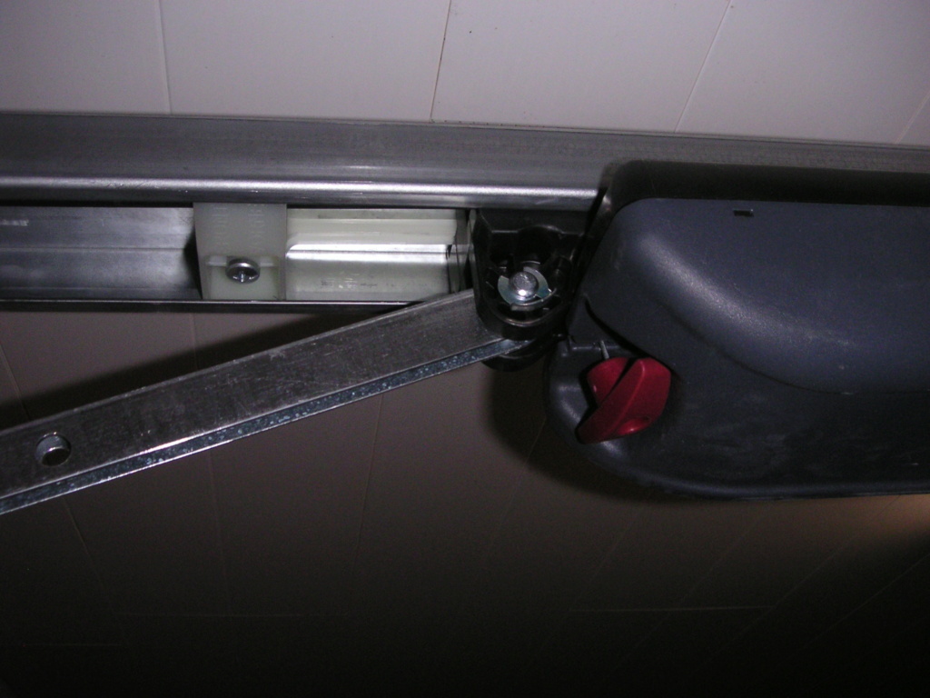

Message  Vénète56 Mar 12 Mar 2019 - 10:51
Bonjour BILL 51
La marque c'est Aludoor le système "électromécanique" Sommer, j'ai pris deux photos une de la fin de course, le poseur m'a dit que c'était le petit bloc blanc que l'on voit devant le moteur, l'autre du galet dans le rail on voit bien qu'il n'est pas a fond, faut-il que je règle le bloc blanc ?
Photos prises porte fermée

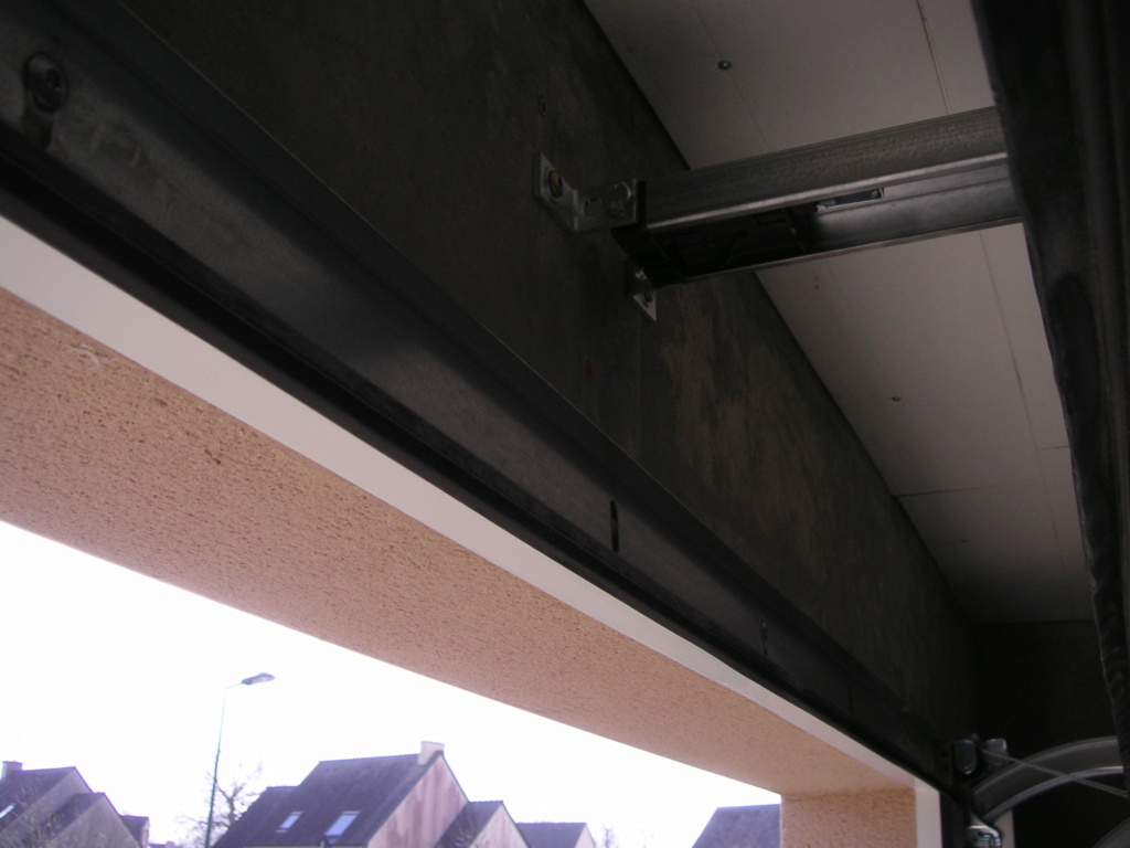

Message  JPierre62 Mar 12 Mar 2019 - 16:57
Bonjour Venette
Ton rail est-il posé sur la traverse haute du bati de porte ou fixé sur le linteau béton au dessus du bati?
Peut tu faire une photo de la fixation de ce rail coté porte ?
Je vois ton rail collé au plafond .....

Message  Vénète56 Mer 13 Mar 2019 - 12:17
Bonjours à tous
@ JPierre62 oui le rail est fixé sur le linteau le rail du moteur est a 15 cm du plafond
Porte de garage 00213
BILL51 a mon avis oui mais les rails verticaux touchent le béton en bas donc rails trop longs
Porte de garage 00114
@JOEBARBAR oui voi la 2° photo au début du sujet
Je viens d'avoir l'agence qui m'a venndu le portail et un technicien d'usine doit venir voir ça, je croise les doigts que ce ne soit pas dans 6 mois!!!
Pour le chèque il faut avoir tout payé pour intenter quoique ce soit comme j'ai opt"é pour un paiement en trois fois sans frais  !!!!
Vous noterez au passage les traces d'huile sur le sol quand le poseur a pulvérisé de l'huile sur les ressorts, ça c'est de la conscience professionnelle What a Face

Message  JPierre62 Mer 13 Mar 2019 - 13:00
Ca m'a l'air correct pour la pose .
Le petit bloc blanc , tu peut essayer de l'avancer de 2 cm ... il doit servir pour le contact d'arret du mécanisme bas .
Pour les rails bas , ils ont l'air d'ètre bien posés au sol .
J'en ai bien posé dans ma carrière et j'en ai une chez moi , mais je connais pas ton modèle .

Message  JPierre62 Mer 13 Mar 2019 - 20:38
Et sur ton bras de poussée .... il y a des trous ? On en voit bien 1 sur une photo !
Tu peut pas le rallonger de façon à ce que ta porte descende plus ?
Sur la mienne , ca existe !
Une photo serait bien venue de l'ensemble .

@ JPierre62 après avoir repéré la position du bloc je l'ai déplacé d'un cm vers l'avant, là la porte ralentit de plus en plus en arrivant en bas, on dirait que "ça force" et elle se met en sécurité et remonte de 20 cm environ, je l'ai remis a sa place, oui dans le bras de poussée il y a des trous je ferai une photo le temps que mon apn se recharge
@ lencouet le béton n'est pas si mauvais que ça la photo amplifie les défauts, de toutes façons ça n'a rien a voir je pense puisque la porte s'arrète 5 cm avant. désserrer les roulettes je ne vois pas ce que ça apportera de plus ?
CE qui m'étonne c'est que même le moteur débrayé la porte ne descend pas plus on dirait qu'il y a une butée quelque part. A mon avis je pense que les montants sont trop longs donc la porte a été posée trop haut

Vénète56 a écrit: A mon avis je pense que les montants sont trop longs donc la porte a été posée trop haut
Bonjour Venette
Oui d'après ce que tu dis , il faut descendre les montants de quelques cms !
Il vaut mieux que tu fasse revenir ton poseur , qu'il te règle le problème .
