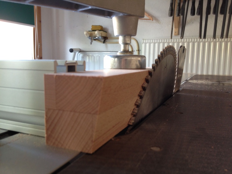

Finalement, j'ai trouvé une petite heure aujourd'hui pour aller tester quelques idées, avant de partir sur la table définitive.
J'ai trouvé 3 petits bouts de hêtre, que je vais essayer d'assembler comme un coin de la table, en forçant un peu l'angle, histoire d'y voir clair.
![Table avec pieds en biais Img_2010](https://i.servimg.com/u/f34/17/44/38/16/img_2010.jpg)
J'ai choisi de tout usiner avec un angle de 10 degrés. Mon inclinomètre digital est bien pratique. 9.96, pas trop mal!
![Table avec pieds en biais Img_2011](https://i.servimg.com/u/f34/17/44/38/16/img_2011.jpg)
Première chose: m'occuper des deux traverses: elle n'ont pas une section carrée, mais parallélogramme. (Dans la version finale de la table, je ferai des losanges.)
Premier côté:
![Table avec pieds en biais Img_2012](https://i.servimg.com/u/f34/17/44/38/16/img_2012.jpg)
... et deuxième, en bricolant un peu on y arrive, même si le bois tient juste sur mon chariot ras de lame.
![Table avec pieds en biais Img_2013](https://i.servimg.com/u/f34/17/44/38/16/img_2013.jpg)
Ensuite, on incline le guide perpendiculaire de 10 degrés également, en laissant la lame inclinée. J'ai fait confiance à la graduation Minimax!
![Table avec pieds en biais Img_2014](https://i.servimg.com/u/f34/17/44/38/16/img_2014.jpg)
Petite vérification en positionnant la traverse usinée sur mon guide: ça n'a pas l'air trop mal...
![Table avec pieds en biais Img_2015](https://i.servimg.com/u/f34/17/44/38/16/img_2015.jpg)
Passons aux choses sérieuses: j'usine maintenant le haut du pied de ma table. Contrairement aux traverses, il a une section carrée, mais ses extrémités ont un double angle. Si j'avais eu à le faire, j'aurais usiné le bas du pied en même temps.
![Table avec pieds en biais Img_2016](https://i.servimg.com/u/f34/17/44/38/16/img_2016.jpg)
Ensuite je remet la lame de scie à 0 degré, et j'usine les bouts des deux traverses:
![Table avec pieds en biais Img_2017](https://i.servimg.com/u/f34/17/44/38/16/img_2017.jpg)
Et voilà, il reste plus qu'à essayer:
![Table avec pieds en biais Img_2018](https://i.servimg.com/u/f34/17/44/38/16/img_2018.jpg)
Sans vraiment m'être appliqué, c'est presque parfait. Yeah!
![Table avec pieds en biais Img_2019](https://i.servimg.com/u/f34/17/44/38/16/img_2019.jpg)
Je commence à y croire de plus en plus à cette table de jardin.
Evidemment, pas de tenon ni mortaise pour l'instant, mais au moins les angles sont bons.
Premier côté:
