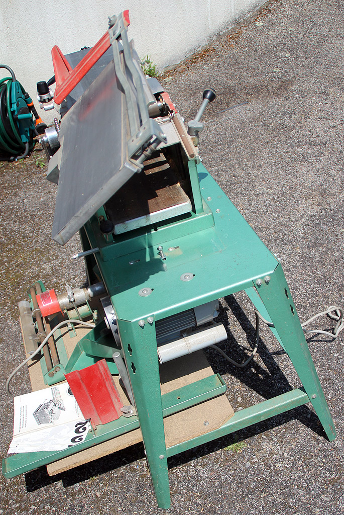

[Rénovation] Kity 635 + 642
J'espère que Romain et Pierre me pardonneront de poster à la suite de leur rénovation exemplaire.
Il m'apparaissait plus judicieux pour les lecteurs de regrouper ces deux sujets voisins, et peut-être complémentaires.

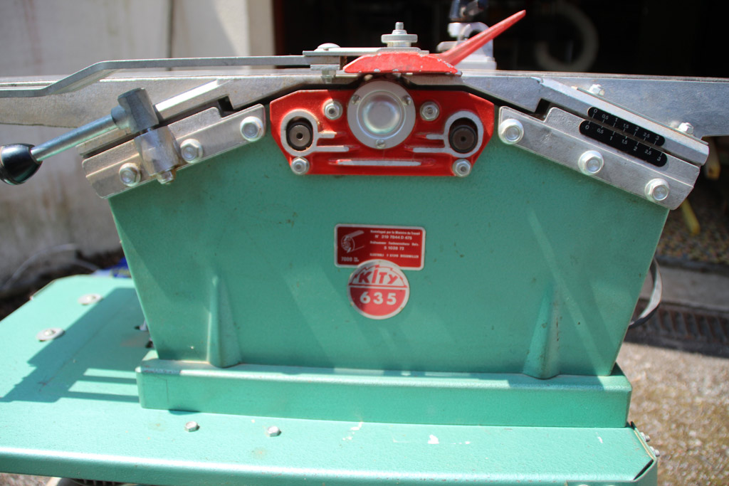

J'ai donc fait l'acquisition vendredi dernier d'une :
Il s'agit d'une petite R/D 200mm pour 1.1cv. Dans son jus, issue des années 80 (81?).
Elle ne me fera pas regretter mon bon vieux tromblon en fonte, poussif, dangereux, mais toujours juste,
que j'ai perdu en 2004 suite à un dégât des eaux. En revanche, la Kity est une machine modeste,
mais robuste et bien conçue, qui constituera une honorable solution d'attente,
bien plus supportable que mon ancienne Sino-Germanique Feider qui ne m'a jamais pleinement satisfait.
La voici donc, fraîchement rapatriée, avec tout ce qui a été conservé avec.

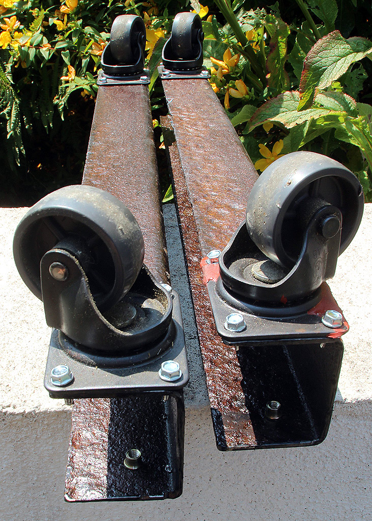

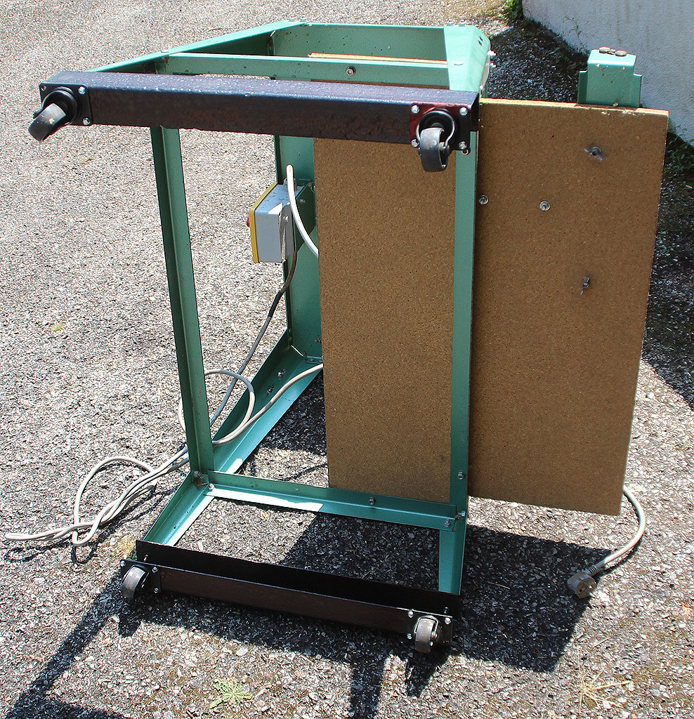

Elle dispose du pied Kity, plutôt robuste, bien que bas, et de l'affuteuse de lames 642, bien pratique.
La machine est complète et en bon état de fonctionnement, même si elle révèle une longue période d'inactivité.
Tout ce que vous voyez là, a été négocié au prix de 270€, plus un peu de carburant pour faire les 60km me séparant de la machine.
Petite précision pour Renaud, s'il passe par là...
Le levier A, ne contrôle pas les deux vitesses d'avance, mais agit sur le galet tenseur C pour débrayer l'avance en mode dégauchisseuse.
Sur la 635, la deuxième vitesse d'avance est obtenue par le changement de gorge sur le plateau et la poulie (B).
Première alerte, en amont et en aval de l'interrupteur (d'excellente facture, impensable dans cette gamme à notre époque),
le câble d'alimentation a frotté à deux reprises et est réparé au Chatterton. Si la gaine a été percée, lest isolants n'ont pas été touchés.
Je vais donc réparer et conserver le câble d'origine. En revanche, je prendrai un soin particulier à le fixer,
de manière à ce qu'aucun frottement ne puisse plus l'endommager.

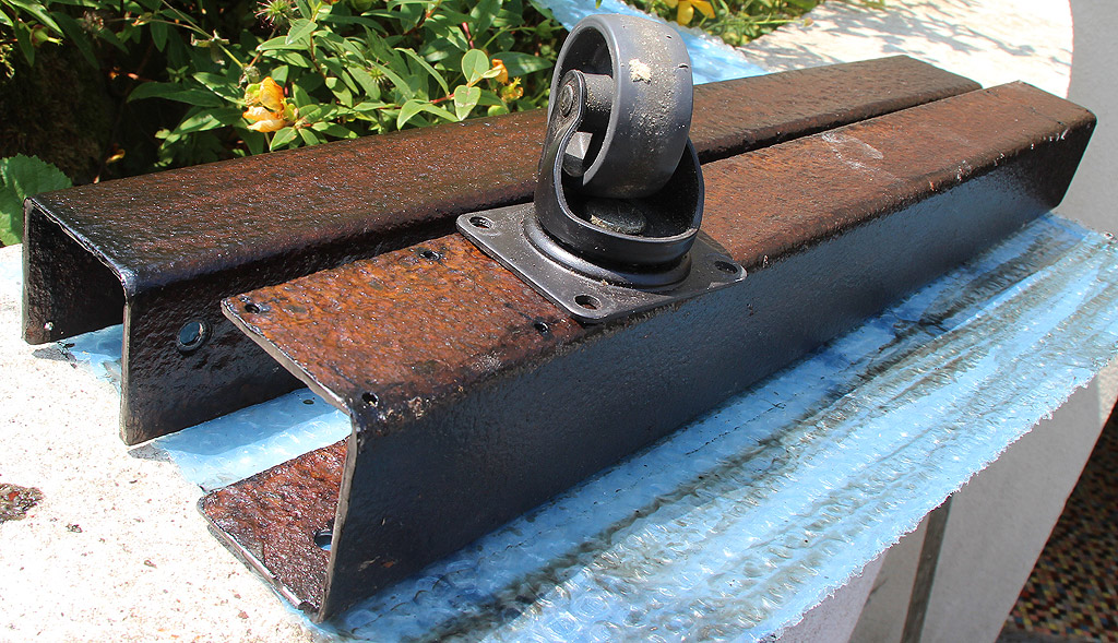

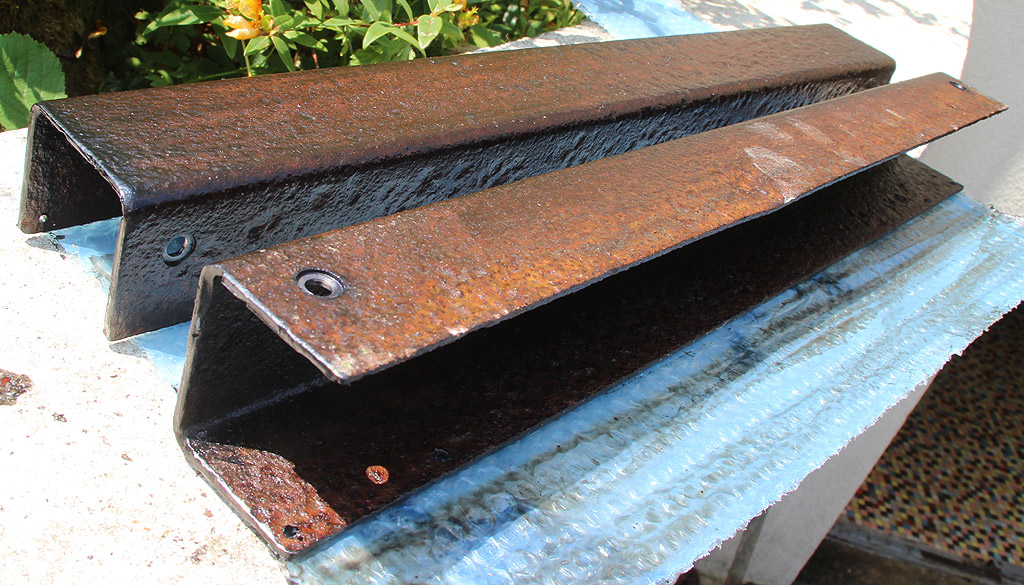

A de nombreux endroits, la corrosion est présente, mais pas de manière dramatique.
Les tables de dégauchissage sont un peu rayées et comportent quelques points de corrosion.
Ça et là, un peu de corrosion sur les fixations, la visserie, bref, toutes les pièces non peintes.
La peinture martelée Kity a bien protégé le reste.
La table de rabotage est peut-être la plus touchée.
Il faudra également traiter certaines pièces comme l'arbre, le centreur de la table de sortie...
Sur la photo ci-dessous, on évalue mieux l'état de corrosion de la table de rabotage.

Vu de près, l'affuteuse 642 révèle les 30 ans de la machine.
Les guides de l'affûteuse sont bien corrodés, mais de manière assez uniforme.
J'imagine qu'ils n'étaient pas chromés. Le porte-fers coulisse difficilement dessus.
En revanche, la meule tourne sans jeu et les roulements sont étonnamment fluides, comme neufs !

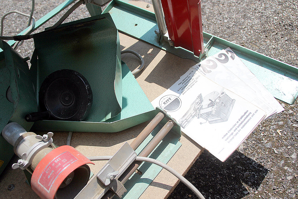

Aucun accessoire ne manque, j'ai même le livret d'origine (très complet) les fiches de garantie des trois éléments (RD, pied, affûteuse) !
Les carters sont en excellent état, par contre le collecteur est à des années lumière des standards actuels.
Je devrais sans doute l'adapter ou le remplacer. L'ancien propriétaire de la machine m'a gracieusement proposé

Donc je vais bricoler une solution temporaire, à l'aide d'un bout de profilé hors d'âge,
qui se bio-dégradait patiemment dans le jardin à notre arrivée...
J'ai passé dessus un phosphatant. Il est sec au toucher et va noircir peu à peu, convertissant la rouille.
Vu l'état de corrosion avancée du profilé, ce sera beaucoup plus résistant et épais qu'une peinture !
J'ai réalisé un perçage puis un lamage pour les rivets à sertir qui vont solidariser ces traverses sur le piétement.
Puis des avants-trous ont été percés pour la fixation de quatre roulettes de récupération.
Les photocopieurs sont lourds et l'on trouve souvent des roulettes très convenables dessus.
Pas de frein, évidemment, mais je ne suis pas exigeant à ce point pour les solutions temporaires.
Je vais sertir les écrous avec le petit accessoire bleu à monter sur visseuse (10Nm minimum),
qui permet de sertir très vite, sans faux alignement, le tout pour moins de 50€.
Quand on voit le prix des pinces à sertir (+-200€) le choix est vite fait !
Le piétement sera fixé par des BTR inox (car j'en ai sous la main),
et les roulettes seront fixées par des vis auto-perçante (car j'en ai aussi sous la main)
En quelques coups de visseuse, l'affaire est réglée...
Ne reste plus qu'à fixer les traverses sous le piétement.
Ey voilââ (comme disent les américains). C'est moche, c'est pas top, mais ça suffit.
(Hum, pourvu que je n'ai pas trouvé fortuitement une hauteur convenable...)
Par contre, je vis très mal cette verrue d'aggloméré qui déborde loin derrière le piétement.
C'est définitivement laid, médiocre, peu pratique et encombrant.
Si j'avais un autre moteur fonctionnant au bon régime, je ferais une affuteuse à part.
Là, je ne sais pas comment ça va finir, mais cet aggloméré vit ses dernières heures, c'est sûr !
un baril de lessive à glisser en bout de collecteur sur les tables de dégauchissage, "idéal (selon lui)" pour collecter les copeaux.

La dégauchisseuse n'avait pas de marque, j'en avais hérité.
Je pense que c'est une fabrication Française des années 40-50 (ou antérieur), sans doute de Saint-Étienne (Manufrance ?).
Estimée 150€ par ce requin d'expert aux assurances, un prix minable, comme pour beaucoup de mon matériel,
dont mon banc de scie, de provenance identique.
Au sujet de l'outil à riveter, cette vidéo m'a converti (et c'est idem à l'utilisation) :
L'outil existe pour des rivets de 3 à 6mm (avec une chère "option" pour passer les diamètres supérieurs), ou en version 8 à 10mm.
Acheté sur Ebay +-40€ de mémoire. Vu le gain de temps et le succès à tous les coups, ça les vaut largement.
(qui a eu au moins une fois un rivet qui tourne ou une vis qui casse dans le rivet, partagera sans doute mon avis)
