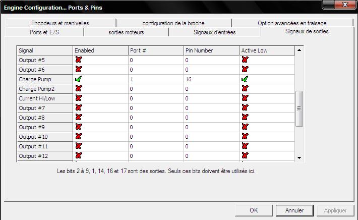

Je pense qu'il faut maintenant paramétrer le tableau dans Config / Ports and pins / onglet Input Signals.
Hormis pour la ligne E-stop, les colonnes Pin number et HotKey sont à zéro, les autres sont cochées rouge.
La colonne Port est à 1 pour tous les axes, jusqu'à OEM Trig #5, incluse. Au delà, la colonne Port est à zéro.
Ce tableau réclame les numéros des pins. Je ne les ai pas. C'est standardisé?

Message  Totem Dim 9 Sep 2012 - 13:38
Le plus simple serait que David t'envoie son fichier...
Ce n'est pas dans les inputs signals qu'il faut changer quelque chose, mais dans les Output signals. Mais comme dit, si quelqu'un pourrait t'envoyer un fichier prêt, c'est plus simple pour toi. Sinon je t'expliquerais quoi faire.

Message  Hagar Dim 9 Sep 2012 - 21:37
Donc, j'ai corrigé le tableau des signaux d'entrées : Toutes les HotKeys ont repris la valeur zéro.
Puis installation de la config N°1 (sans télécommande) de Zarkann.
Ouverture de Mach3 en choisissant cette config, puis un écran. Ça marche.
J'ai noté la mise en garde de Zarkann sur les valeurs limites de sa machine plus imposante que la mienne. Je reste donc sur le mode manuel. J'ai vérifié sur le tableau des limites : En effet, c'est trop grand pour mon portique. On verra ça plus tard.
Le tableau des raccourcis claviers donne bien les valeurs que DH42 a dites, sauf pour l'axe A : Elles sont à 999 et je n'ai pas la main pour les modifier.
Chronologie de mon essai de tout à l'heure:
_Mode manuel.
_Les axes Y et Z répondent normalement mais l'axe X ne répond pas. Il grogne un peu et je constate que le bout d'arbre qui émerge du moteur PàP pivote par à-coups.
_Tout à coup, l'axe X part en GV vers le +.
_Arrêt d'urgence.
_Extinction du contrôleur, je ramène à la main le chariot au centre.
_Re-démarrage de Mach3 et du contrôleur.
_Dès l'activation du Reset de Mach3, X part à nouveau en GV vers le +.
_Plusieurs autres essais et même résultat.
Pas si facile, tout ça. Encore un mystère à résoudre.

Voici les tableaux que je peux voir :
_Limites et origine :
Portique BZT en cours d'installation Mach3_11
_Signaux de sortie, 1ère partie :
Portique BZT en cours d'installation Mach3_12
_Signaux de sortie, 2nde partie :
Portique BZT en cours d'installation Mach3_13
_Signaux d’entrées :
Portique BZT en cours d'installation Mach3_14
_Sorties moteurs :
Portique BZT en cours d'installation Mach3_15
Le variateur broche est à l’arrêt : Ce n’est pas lui qui parasite.
Vérification du potentiel zéro de la masse du portique : Contact OK entre toutes les masses et la terre domestique.
Je sèche…

Je ne sais pas si ça changera quelque chose, mais je n'ai pas les mêmes réglages pour les sorties moteur.
Portique BZT en cours d'installation Sortie10
(ne te soucis pas de l'axe A ; met la première colonne de sa ligne sur "croix rouge")
Dans le premier onglet de cette fenêtre, vérifie aussi que la fréquence est sur 45000Hz, puis redémarre Mach3 pour qu'il tienne compte de ce changement de fréquence. (la mienne refuse de fonctionner sur 25000Hz, mais ça marche sur toutes les autres fréquences)

Peux tu faire une capture de la fenêtre "Motor Tuning" (menu config) ... ça doit être "réglages moteur" sur la VF
Messages : 25661
Points : 38370
Portique BZT en cours d'installation Empty Re: Portique BZT en cours d'installation
Message  Hagar Lun 10 Sep 2012 - 22:46
J'ai une version démo.
Mais apparemment, il m'a pris le 45000Hz que j'ai coché dans Ports et E/S.
J'ai copié le paramétrage de ta copie d'écran dans mon tableau sorties moteurs. Ça ne change rien.
Pendant que le portique grognait, j'ai revérifié les bouts d'arbres des moteurs : Z tremble aussi, finalement. Comme les deux autres...
Autre chose : Sur la façade du contrôleur, je n'ai pas la LED "ready".
Voici les copies d'écrans qui t'intéressent :
Portique BZT en cours d'installation Mach3_16
Portique BZT en cours d'installation Mach3_17
Portique BZT en cours d'installation Mach3_18

j'ai peu être une piste.
change les 2 valeurs de "impulsion pas" et "impulsion dir" sur 4 au lieu de 3, puis clique sur enregistrer cet axe.
Il le prend, mais ça sort toujours en 25000Hz.
Messages : 25661
