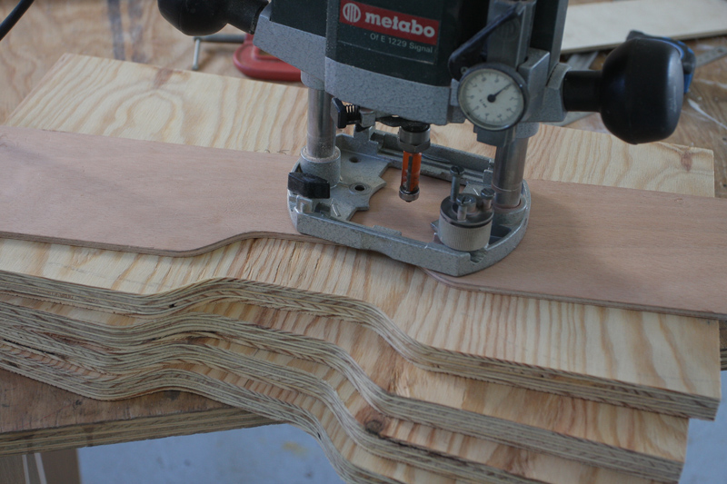

Message  meles Lun 10 Sep 2012 - 19:05
Totem a écrit:Salut Meles,
Tout à été dit Wink
Ben oui, mais non, si on regarde cette image
Un mur bibliothèque  - Page 4 09_sep11
et celle là
Un mur bibliothèque  - Page 4 09_sep18
ou celle ci:
Un mur bibliothèque  - Page 4 09_sep19
il n'y a plus de QA qui dépasse, j'en déduis, a tort peut être, qu'il y a déjà eu recoupe (en plus de la suppression de la QA) et qu'elle dépasse !
D'ou mon interrogation Very Happy

diomedea a écrit:Après avoir repéré les étagères, je les ai déposées pour ajuster les longueurs de QA (scie à format). Elles ne doivent pas dépasser les montant en profondeur.
Quoi dire de plus?
Je pensais que les images parlait d'elles mêmes!
Je suis obligé de faire sauter un partie des queues d'arondes des étagères, pour pouvoir mettre mes alèses sur les chants des montant en CP. J'ai tracer la profondeur de ces feuillures avant de les déposer, puis je les ai faites à la scie.
Je n'ai pas utilisé de Tebopin, car je voulais un contreplaqué avec un bel état de surface. Cette gamme de CP de pin est d'un aspect assez grossier, j'aurais eu beaucoup de travail de masticage/ponçage pour avoir quelque chose de propre.

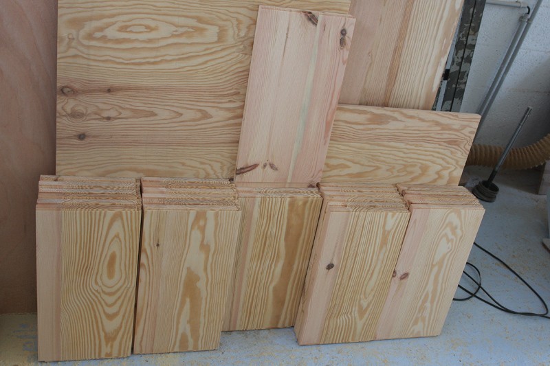

Avant de tout démonter, j'ai tracé chaque étagère. Comme les coupes sont toutes différentes et pas forcément d'équerre, je les ai faites à la Festool:
Un mur bibliothèque  - Page 4 11_sep10
La dureté de ce pin de caroline est sans commune mesure avec celle des autres pin que j'ai l'habitude de travailler! A noter également, la similitude de veinage avec le contreplaqué Tébopin visible en arrière plan, qui lui est en pin maritime.

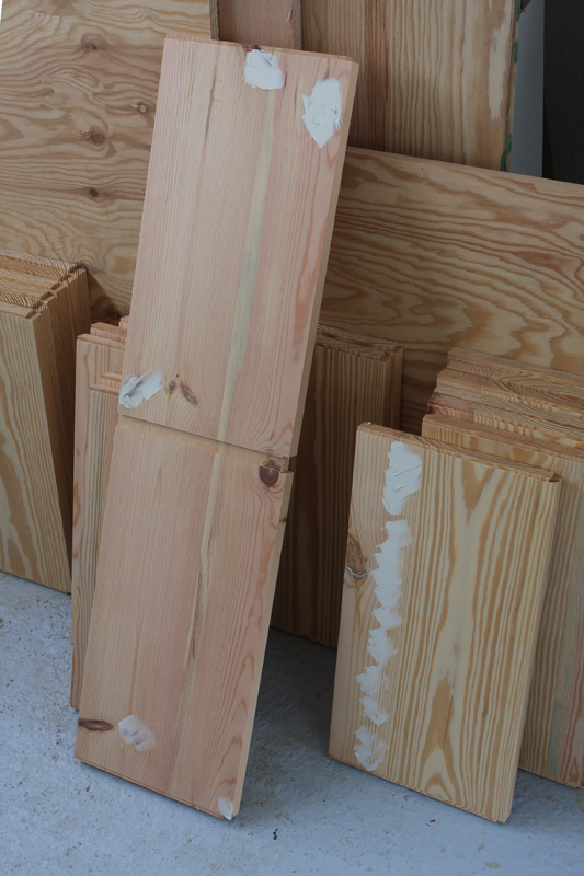

Le ponçage se fait en deux étapes. La première au 60 pour les désafleurs:
Un mur bibliothèque  - Page 4 11_sep11
Avant le ponçage de finition, j'ai mastiqué quelques défauts (nœuds, éclats):
Un mur bibliothèque  - Page 4 11_sep12
La finition est faite au 150, c'est suffisant pour une surface destinée à être peinte.

Toujours aussi efficace... Avec en plus une belle qualité et un grand soin dans les détails...
Quel mastic utilises tu ? Perso, sur des volets, j'ai déjà utilisé du Syntobois, mais s'il y a mieux, ça m'intéresse...

C'est du banal mastic polyester de carrossier, genre Syntofer.

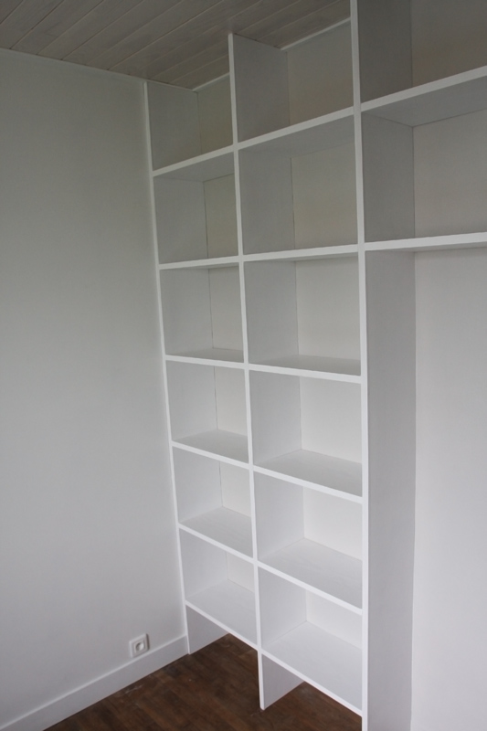

La finition est constituée de deux couches de peinture acrylique blanche satinée appliquée au rouleau.
Le ponçage et la peinture m'ont pris deux journées complètes.
Un mur bibliothèque  - Page 4 12_sep10
Un mur bibliothèque  - Page 4 12_sep11
Un mur bibliothèque  - Page 4 12_sep12
La fixation sur les murs latéraux se fait en fond de rainure:
Un mur bibliothèque  - Page 4 12_sep13
Je n'en ai pas parlé, mais il m'a fallu déplacer une prise:
Un mur bibliothèque  - Page 4 12_sep14
Voila, reste à faire les dernières finitions:
Un mur bibliothèque  - Page 4 12_sep15

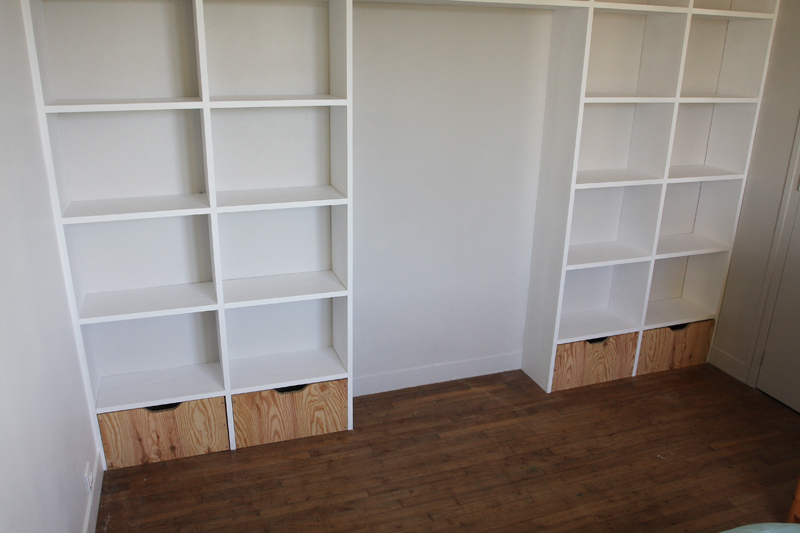

Voila après quelques retouches et finitions, j'ai attaqué la fabrication des boites qui vont se ranger dans les cases du bas.
Ces "caisses" sont en CP de pin de 18. Notez en premier plan les deux panneaux en collage, c'est par soucie d'économie. J'avais quatre chutes qui ne demandait qu'à être assemblés pour faire deux flancs.

Essai pour voir si ça rentre! Comme pour les étagères, elles n'ont pas toutes tout à fait la même largeurs.
Un mur bibliothèque  - Page 4 13_sep22
