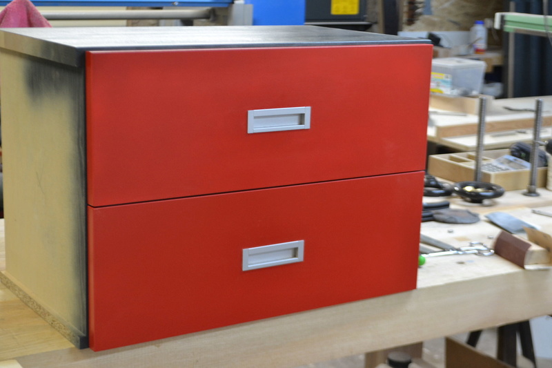

toute les pièces en médium sont laqué les blocs tiroirs sont équipé de coulisses hettich 4d

ebe3- complétement accro
- Messages : 4260
Points : 6279
Re: une bibliotheque moderne

bon je passer a la finition de ce morceau de choix
![une bibliotheque moderne Dsc_0053](https://i.servimg.com/u/f62/18/32/05/48/dsc_0053.jpg)
![une bibliotheque moderne Dsc_0054](https://i.servimg.com/u/f62/18/32/05/48/dsc_0054.jpg)
![une bibliotheque moderne Dsc_0055](https://i.servimg.com/u/f62/18/32/05/48/dsc_0055.jpg)
![une bibliotheque moderne Dsc_0052](https://i.servimg.com/u/f62/18/32/05/48/dsc_0052.jpg)
![une bibliotheque moderne Dsc_0056](https://i.servimg.com/u/f62/18/32/05/48/dsc_0056.jpg)
![une bibliotheque moderne Dsc_0057](https://i.servimg.com/u/f62/18/32/05/48/dsc_0057.jpg)
j'ai quelques éléments a reprendre car je me suis trompé dans les cotes
certaine boite rouge ne rentre pas quel ballot plus qu'as recouper et recollé ce qui est embêtant c'est que la laque est terminé.

Je suis vraiment épaté par une telle réalisation.
Ce qui m'impressionne le plus c'est l'alignement des montants fixés au murs, quelle précision!
Tu as vraiment dû en baver pour fixer tout ça, surtout si tu étais seul (les poteaux ont bien dû t'emm.....).
Sinon l'ensemble est vraiment superbe et le rouge met bien en valeur en rehaussant le gris.
Très réussi, bravo!
J'espère que tu pourras nous montrer une photo avec tous les éléments posés.
Merci pour le partage.
Très réussi, bravo!

sans souci je pense qu'avec le bar installé et surtout la dalle de verre sablé sa vas claqué
je suis contant du résultat.
pour l'installation 1 heure 30 pour les montant le reste c'est du lego.
