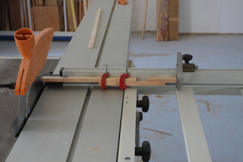

Voila, les montants sont poser, je vais pouvoir attaquer les étagère. J'ai donc répété six fois ce que j'ai décrit dans le précédent post!
Pour la deuxième plaque, la Festool est restée dans sa boite!
En effet, ça m’agaçais quand même de ne pas pouvoir poser une plaque un tant soit peu lourde sur la scie. Cette machine est prévue pour un usage pro, et possède exactement le même châssis, bras et cadre que les s315 et s400 elite machines bien plus lourdes.
Partant de ce constat, voici comment j'ai fait pour poser une plaque sur la scie...
On pose un coté sur le cadre (chariot bloqué):
On soulève l'autre extrémité on pivote et on pose!
Facile!
A suivre...

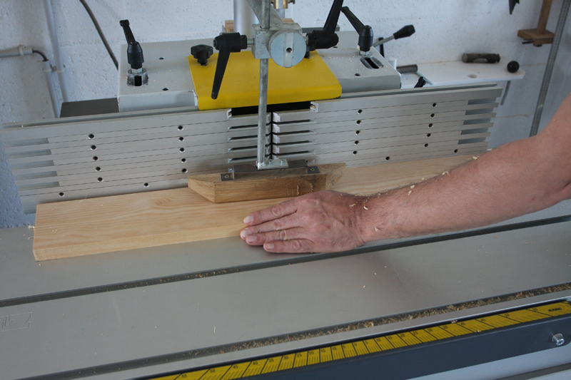

Allez, pour répondre à vos questions!
Avant de corroyer les avivés de pin, je les ai coupés en deux pour ne pas trop en perdre au dégauchissage.
C'est à ce moment la que je me suis rendu compte que je m'étais "planter" sur les quantités!
Je complèterais avec ce que j'ai en stock...
Cette fois j'ai changé de méthode, avant de débiter les poutres (section 70x180), j'ai dégauchi les deux faces qui sont en contact avec la table et le guide. Cela m'a permis de faire des coupes très précises, bien plus qu'avec un bois brut de sciage!
Voila, il devrait y en avoir assez! Il est raboté à 22mm.
Le pin de caroline est un bois dur et lourd, contrairement au pin que j'ai l'habitude de travailler qui serait du pin sylvestre... a vérifier. La différence n'est pas gênante, car ils seront peint
Je n'avais pas dégauchi les tranches, ça n'était pas nécessaire car le bois ne sera pas raboté dans ce sens. J'ai dressé les chants des planches à la scie à format, ça ni plus rapide ni plus lent...
... du coup je suis revenu à la dégau pour les morceaux les plus étroits...
Contrairement à ce que laissait entendre JM, ce pin de caroline n'a pas d'aubier distinct contrairement à l'autre pin que j'ai utilisé.
Un inconvénient des résineux, ça encrasse!
A l'ouverture du local aspiration, j'ai eu une mauvaise surprise, il y en avait partout! et pour cause!
J'en reparlerais dans le fil dédier à l'instalation.
A suivre...

Pour en revenir à nos alèses!
Je commence par usiner un coté:
Un dernier contrôle!
Puis j'usine le deuxième coté. Notez la servante à rouleau:
Je n'ai plus qu'à séparer la baquette à la scie.
Avant de recommencer l'opération de toupillage, je dégauchi les deux chants car le sciage au guide n'est pas parfait.
Dégauchir, raboter ou toupiller des pièces fines n'est pas toujours facile et peut présenter des dangers. C'est pour cette raisons il vaut mieux procéder dans cet ordre.

Les murs étant ce qu'ils sont, il va encore falloir composer!
En effet il n'est pas parfaitement rectangulaire, il est plus large en haut qu'en bas. Comme pour les montants dont la tranche suit les défauts de l'enduit, les deux faces des montants coté murs adjacents vont également épouser les défauts des murs sur lesquels ils s’appuient.
Conséquence, les étagères n'ont pas toutes le même largeur. De plus si l'on rajoute les petits défauts de traçages, de léger faux aplomb etc... on ce retrouve avec des millimètres en trop par ici, ou manquant par la! Le but étant de donner l'illusion que tout est droit on va encore devoir tricher!
Chaque emplacement d'étagère est mesuré en fond de rainure et coté mur à l'aide de cette pige.
La pige sert à régler la butée de la scie.
Reste à couper la future étagère bien d’équerre:
Voici le gabarit qui va permettre d'usiner les parties mâles des queues d'arondes:
Rien de bien compliqué!
C'est le même outillage et réglage que pour les QA femelles:
Ce principe d’assemblage fait que les deux montants vont être contraint et se retrouver parallèle. En effet, il est impossible de les mettre d'équerre par apport à la cloison vu sa planéité!
Voila, c'est assez rapide.
Comme le montre la photo, j'ai gardé le même principe pour l'assemblage entre l'étagère double et le montant court du centre
Le temps perdu à la réalisation des QA est largement rattrapé au montage! Pas besoin de serre-joint ou autre, tout ce bloque au montage.
Cette image montre également que les étagères sont trop profonde et devront être recoupées. Je pensais comme pour les montants leurs faire épouser les défauts du mur. Après en avoir posé la moitié, il s'avère que ça n'est pas gênant! Elles resteront donc droites...
A suivre...
