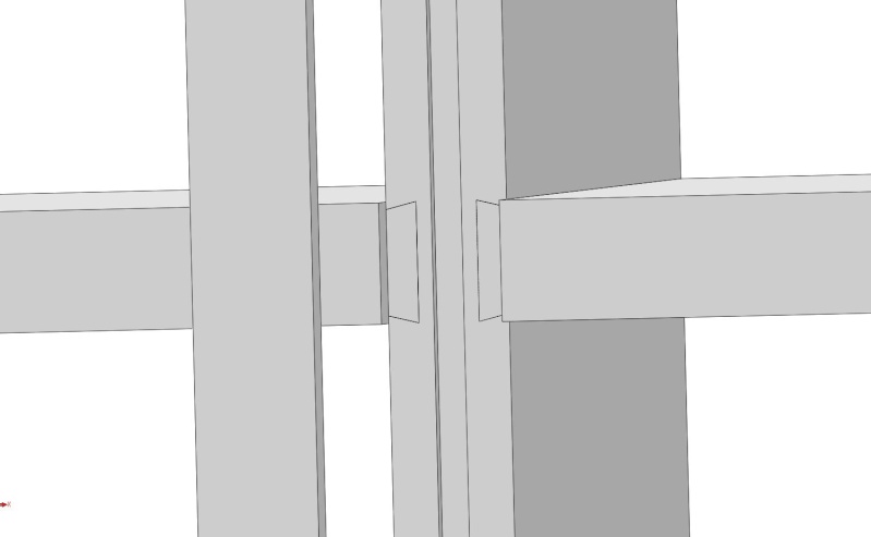

Bien!
Changement de stratégie!
Les montants ne seront pas en médium, mais en CP de 22mm. Avantage, il est plus solide et plus léger... Inconvénient, la tranche demande plus de travail de finitions.
Plutôt que de mastiquer/poncer cette tranche, je vais la cacher en y collant une alèse de bois et faire d'une pierre deux coup!...
... Car cela me permettra de monter le meuble élément par élément, ce qui simplifiera la tache!
Je garde le principe de la queue d'aronde pour les étagères.
A suivre...

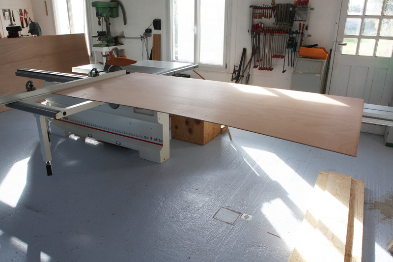

Chim, lis bien le fil, et tu aura les réponses à tes questions!
Voici le contreplaqué que je vais utilisé (1220X2500):
Comme vous pouvez le constater, il n'a pas grand chose à voir avec celui vendu par les grandes surfaces!
En comparaison:
J'ai ressorti la petite tablette, mais cette fois en guise de support:
La feuille de CP de 5mm pour le gabarit:
Et le truc ch...ant... Je suis obligé de ramper sous le plaque pour démarrer la machine! J'ai en projet un tableau de commande déporté, mais je n'ai toujours pas pris le temps de le faire.
Autre truc de prévu; la réalisation de deux jauges réglables un peu dans le style des trusquin...
Pour scier une bande il est préférable de laisser la feuille coté chariot; et plutôt que de faire des calculs pour positionner la butée, je me sert de ce système bien plus rapide, surtout pour de la série.
Comme le disais Michel: "nous n'avons malheureusement que très rarement des mur de fond parfait" Celui ci n’échappe pas à la règle!
Je vais donc utiliser ce CP de 5 comme gabarit.
Après avoir reporté les défaut du mur sur le bois en suivant les inégalités avec un crayon...
... j'affleure le trait avec une meuleuse équipée d'un disque à lamelles:
Je recommence l'opération autant de fois que nécessaire.
Sciage des montants dans le CP de 22... Toujours le même problème, la plaque est trop lourde, et seul je ne peux pas la poser sur la scie à format! Je l'ai donc "allégé" avant de pouvoir le faire.
Pour la dernière coupe, autant profité de la deuxième butée!
IL y a un creux maximum de 7mm entre le gabarit et le bord droit du montant. J'ai vu bien pire... sur les murs extérieurs en pierre ça peu aller jusqu'à plusieurs cm!
Affleurage du montant:
La fixation ce fera donc simplement à travers le mur! C'est une cloison en briques plâtrières enduite au ciment.
Coté cage d'escalier. L'éclat en sortie est inévitable, même en y allant doucement. C'est sans importance, ce mur sera bientôt recouvert.
Voila c'est un peu long, mais le résulta est la:
J'ai gardé une marge de manœuvre (ils sont trop large), je les rectifierais quant ils seront tous montés afin de bien les aligner.
A suivre...
A suivre...
