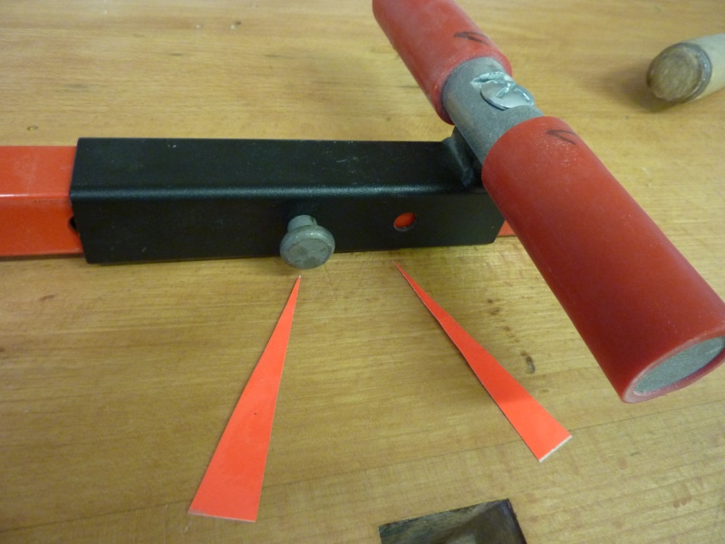

Voilà quelques photos de détails
les flèches montrent où il y à des goupilles !
le filetage est M12
la section est 30x30 extérieur
les trous ont plusieurs positions
Un pvc de gros diamétre recouvre le tube ,le bois est bien protéger !
La semaine prochaine , je peu faire les plans si intérêt!

Bonjour Pierre,
Je pense que les plans sont attendus avec grandes impatientes.
Gérald.

Bonjour pili, bonjour tout le monde,
beaucoup pour ces détails qui nous permettent de mieux cerner la technique de serrage.
