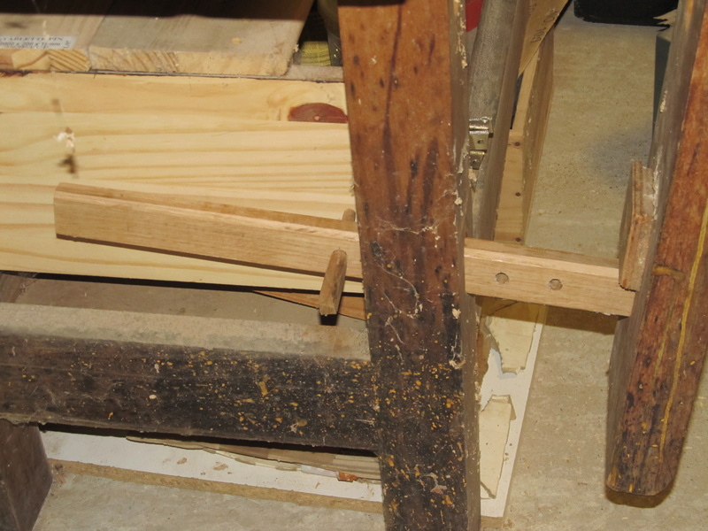

J'ai commencé en fait parce que l'une des deux n'avait plus d'axe bas (jamais eu en fait) donc elle tournait gentiment façon avion.
J'ai donc pris un bout de chêne d'environ 45x25 et j'ai fait ça:
rénovation de mes presses Rynova10

Marco, je n'ai pas de réponse à ta question concernant le graissage. Si, finalement : au lieu de gâcher de l'huile d'olive de Crête, je te donne mon adresse, puisque tu veux t'en débarrasser. En échange, je t'envoie un litre d'huile de chaine de tronçonneuse. Ca devrait faire l'affaire. Perso, je ne mets rien pour l'instant. On verra s'il y a besoin.
Juste une remarque : la cheville de la barre inférieure se met entre la presse et le pied. C'est pour maintenir la presse la plus verticale possible quand tu serres un objet avec.

Concernant la cheville: certes, sa place est de l'autre côté, mais en attendant, t'en fais quoi?
Ben je la mets sur le cran le plus lointain.

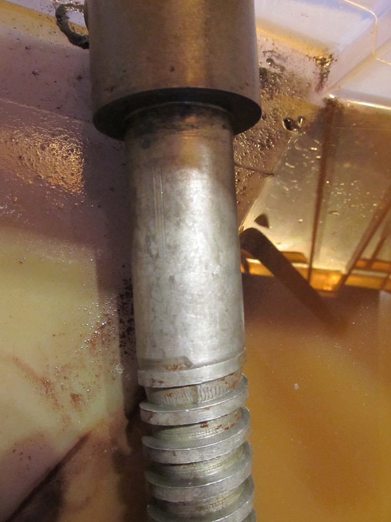

Message  Marco66 Sam 5 Nov 2016 - 19:39
Après une nuit de trempage, grattage.
Ça donne ça
rénovation de mes presses Rynova17
Je suis assez content du résultat cheers

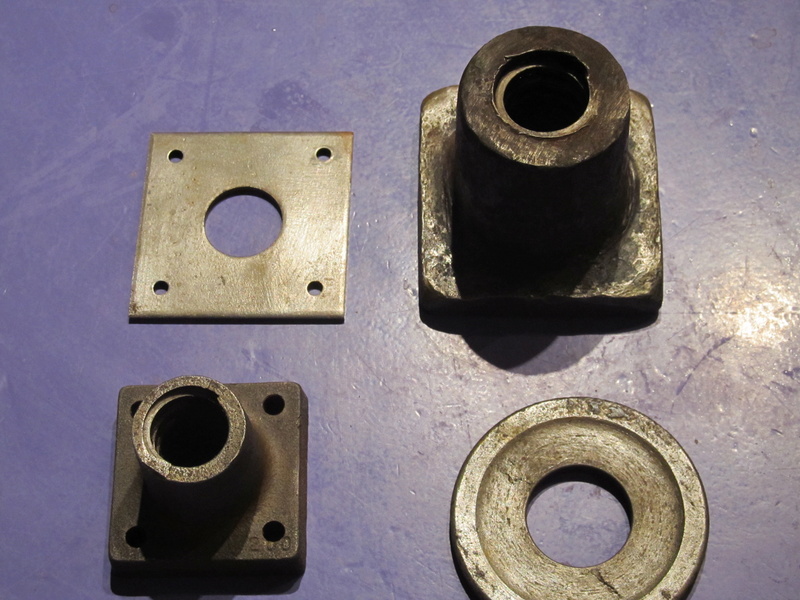

Du coup, je me suis donc lancé dans la seconde. Deux pièces faites (la dernière est plus récalcitrante, je pense qu'elle va y passer la nuit):
rénovation de mes presses Rynova18
Vous noterez la différence de taille. Peut-être notez-vous aussi quelque chose d'autre? scratch scratch scratch

Message  Marco66 Dim 6 Nov 2016 - 11:36
Après le trempage de cette nuit, grattage du matin.
Le vinaigre ne fait pas tout, mais ça aide bien.
Voici le résultat:
rénovation de mes presses Rynova19
Et à part ça, personne ne voit le petit souci? Y'a que moi que ça choque? scratch

Message  meles Dim 6 Nov 2016 - 13:36
J'avais répondu hier, mais j'ai été victime de la technique.
Sur la grosse presse, il n'y a pas de trou de vis pour bloquer l'écrou. Elle doit se mettre par encastrement ? Et il n'y a pas de rainure à la base de la tige por faire reculer le mors de la pièce quand on dévisse (ce sont des presse de serrage, pas de déserrage!).
Messages : 14930
Points : 21887
rénovation de mes presses Empty Re: rénovation de mes presses
Message  Marco66 Dim 6 Nov 2016 - 13:44
Et c'est donc Blaise qui a gagné! cheers cheers
Oui mais quoi? scratch
En effet, l'écrou est encastré.
Et pour éviter qu'il recule, il y avait quatre clous plantés à côté, dans le pied, et repliés directement sur le bloc au marteau What a Face
