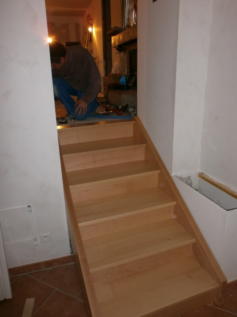

j'ai un petit peu avancé, tout d'abord pour la mise à la bonne profondeur des marches j'ai finalement utilisé la défonceuse. C'est ce qui me donne les plus jolies coupes avec en plus la précision.
La règle de macon pour aller droit :
et ma super fraise hélicoïdale :
Ensuite j'ai fait deux petites rainures sur les marches et des petites languettes sur la contre marche :
et voila, c'est tout pour aujourd'hui

Une petite photo pour vous prouver que l'on peut s'en sortir sans logiciel (enfin j'espère )
(le pire c'est que j'adore ca )
Pour ceux qui arriveraient à cette étape sans trop savoir comment l'appréhender :
J'ai commencer par calculer la pente de l'escalier (ce n'est pas si simple que ca) en prenant le giron & la hauteur de la marche comme base (et non pas la trémi et la hauteur).
J'ai mis une face d'un limon bien droite (à la défonceuse) (j'ai choisi la face haute).
J'ai fait un premier test en calculant les distances (vive le cosinus), le deuxième angle du triangle .. et tout ca pour calculer les distances entre les points qui rejoignent ma face droite (le haut pour ceux qui suivent encore) (on voit des distances indiquées sur la photos)
Ca m'a donné au final une série de point à noter : 17,6 49,2 145,5 203 331 .... et j'ai noté pour chaque point l'angle de la droite
(la face haute est sur la gauche)
bien évidemment j'avais noté des distances à vérifier pour voir si j'étais toujours droit.
Pour moi l'intérêt d'avoir calculé une liste de points, par rapport à dessiner petit à petit les marches (ce que j'avais commencé à faire) c'est de ne pas dériver (une erreur d'1mm au début se répercute tout le long).
Enfin je trace des droites avec un rapporteur (en faite une équerre numérique) et je recoupe les informations avec les distances notées (les espaces entre les jonctions des droites).
Franchement, j'y suis bien resté 1h 1h30 dessus.

Re: Réalisation d'un escalier "simple"
Quelques petites photos de l'avancement.
Mon tracé avec un faux montage fait avec les chutes :

Pour clore ce sujet : la pose
ca n'est pas facile d'assembler le deuxième limon avec les tiges filetées .. et le pire ca été d'insérer l'escalier entre les deux murs. Il fallait etre aligné dans l'axe des murs (roulis & tangage) avec le poids de l'escalier ... respect pour ceux qui posent des escaliers complets

Bonsoir Fred,
Saleté de maçonnerie, c'est jamais droit!
C'est du très beau travail, bravo!
Fred_36 a écrit:... roulis & tangage

Bonsoir Fred,
Félicitations, beau boulot ! Je trouve ton escalier très réussi esthétiquement parlant.

merci ca fait plaisir
Pour le roulis / tangage je ne savais pas trop comment dire les deux alignements
