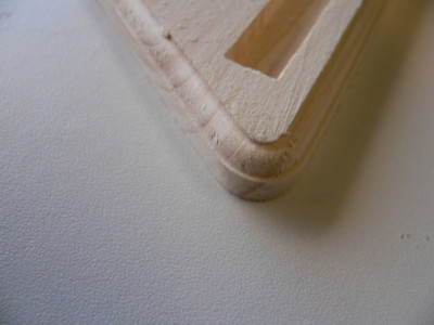

Ensuite j'ai "arrondi les angles" à la fraise 1/4 de rond avec ma def montée sous table :
[realisation] projet tout simple : un "trieur de courrier" Moulur10
De plus près (je trouve le résultat pas terrible) :
[realisation] projet tout simple : un "trieur de courrier" Moulur11
[realisation] projet tout simple : un "trieur de courrier" Moulur12

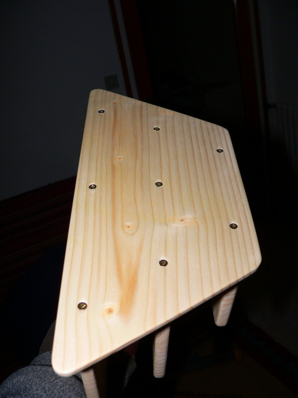

Message  FredM Jeu 30 Jan 2014 - 14:03
Bonjour à tous (!)
Je poste enfin la fin de mon petit trieur..
A l'issue du collage, je me suis rendu compte que la liaison entre la base et les pièces verticales étaient trop juste (5 mm de rainures et surtout, dans du bois tendre)...
J'aurais du faire une base plus épaisse ce qui m'aurait permis de faire des rainures plus profondes... Et utiliser un bois plus dur...
Pour palier un peu à ce défaut, j'ai ajouté des vis par dessous..
[realisation] projet tout simple : un "trieur de courrier" P135_v10
C'est mieux, mais ça reste assez fragile...
