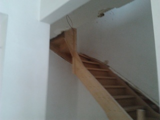

tu vas me prendre de cours car j'ai l'intention de réaliser un petit "tuto" concept/réalisation ...
j'ai placé 2 escaliers chêne la semaine dernière et je dois en réaliser un troisième au dessus ... comme je suis nouveau ici mes escaliers étaient déjà bien avancé donc je ferai plus de photos d'ici peu ...
un avant gout de ce que j'ai posé dernièrement ...
![Réalisation d'un escalier "simple" 2012-012](https://i.servimg.com/u/f46/17/66/27/00/2012-012.jpg)
![Réalisation d'un escalier "simple" 2012-014](https://i.servimg.com/u/f46/17/66/27/00/2012-014.jpg)
![Réalisation d'un escalier "simple" 2012-015](https://i.servimg.com/u/f46/17/66/27/00/2012-015.jpg)
je suivrai ce post avec grand intérêt ...

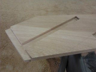

cool Michel, tu vas pouvoir m'aider, je compte faire les marches avec ce fer :
![Réalisation d'un escalier "simple" Nez-de-marche](https://2img.net/h/csimg.webmarchand.com/srv/FR/2904679671462/T/340x340/C/FFFFFF/url/nez-de-marche.jpg)
mais je me demandais comment réaliser le gabarit pour faire les "entailles" dans le limon (je n'ai pas trouver le mot exact) ?

Bonjour Michel, tous,
Je ne suis pas sur que tu ais bien compris la question! je crois qu'il compte profiler l'avant de ses marches avec le fer qu'il présente, et qu'il veut réaliser l'empreinte ou le 'négatif' de la marche dans le limon. Et sauf erreur de ma part, il demande comment fraiser le 'négatif' du profil de la fraise dans le limon... Suis-je clair?
Si j'avais à faire cela, j'usinerais un bout de bois avec les fameux fers, je tracerais le profil sur un bout de contre-plaqué que je découperais à la scie sauteuse, puis finition au papier à poncer. Ensuite je me servirais de cette plaque en tant que gabarit avec une fraise à copier, mais d'autres auront sans doute de meilleures idées!
Lionel

Salut Lionel, les autres,
ok ... dans ce cas, soit il entaille droit puis termine à la main ou alors comme tu le dis, il peut même adapter le contre-profil comme butée dans mon système de gabarit ... il y aura de toute façon une finition à faire à la main
![Réalisation d'un escalier "simple" 0710](https://i.servimg.com/u/f46/17/66/27/00/0710.png)
autre solution, ... il fait un épaulement autour de la marche (comme un tenon) ... il ne reste plus qu'à faire une mortaise adaptée légèrement plus profonde que l'épaulement ... ainsi, pas d'ajustage de profil
michel be

Pour la question, Totem c'est tout à fait ca, sauf que j'ai pas de scie sauteuse
Je pensais le faire à la défonceuse avec des bagues de copiage, je regarderais tout ca quand je préparais les marches ![Wink](https://2img.net/i/fa/i/smiles/icon_wink.gif)

salut,
Moi non plus je n'ai pas de scie sauteuse! Je disais cela car c'est un outil assez commun... Par contre j'ai une scie à chantourner, c'est comme cela que j'aurais procédé.
Mais même si tu n'en as pas, il doit bien y avoir une solution! Au pire des cas, tu peux toujours faire une rangée de petits trous, arracher, et finir à la lime.
(ou encore, j'y pense à l'instant, prendre ton ctp en sandwich entre deux morceaux de bois et l'usiner avec ta toupie directement)

Préparation des marches :
Délignage:
![Réalisation d'un escalier "simple" Img_6012](https://i.servimg.com/u/f42/17/22/83/92/img_6012.jpg)
Dégaut / Rabo des faces (je préfère faire les faces et ensuite les cotés)
![Réalisation d'un escalier "simple" Img_6013](https://i.servimg.com/u/f42/17/22/83/92/img_6013.jpg)
C'est raboter, on voit la petite marque typique des kity (que je n'arrive pas à corriger) :
![Réalisation d'un escalier "simple" Img_6014](https://i.servimg.com/u/f42/17/22/83/92/img_6014.jpg)
Signe d'établissement et choix des assemblages fait (en essayant de faire en sorte que le sens des veines s'inversent à chaque pièce) :
![Réalisation d'un escalier "simple" Img_6015](https://i.servimg.com/u/f42/17/22/83/92/img_6015.jpg)
Au début j'étais parti sur un simple languette, mais en faite à 30mm la pièce est trop grande (ma languette n'est pas centrée) :
![Réalisation d'un escalier "simple" Img_6016](https://i.servimg.com/u/f42/17/22/83/92/img_6016.jpg)
Finalement je suis parti sur ce fer que je trouve plus simple à utiliser (il suffit d'insérer une rondelle de 5mm sous le porte outil pour etre aligner)
![Réalisation d'un escalier "simple" Img_6017](https://i.servimg.com/u/f42/17/22/83/92/img_6017.jpg)
pour la petite histoire, je vais devoir refaire un tour sur mes dernières moulures d'assemblages, comme mes pièces n'étaient pas pil poil droite (1mm par endroit), ca ne colle pas parfaitement.
D'habitude je ne me prends pas trop la tete sur la "droiture" de mes cotés car je mange 1 / 2 mm, je décalle la joue de sortie de la toupie. Mais là ... comme les pièces étaient plus longue que mes joues, je me suis fait avoir.
Deuxième prise de tete, je ne sais pas pourquoi, mais j'ai bourré au moins 5 fois mon aspirateur en faisant la toupie.
