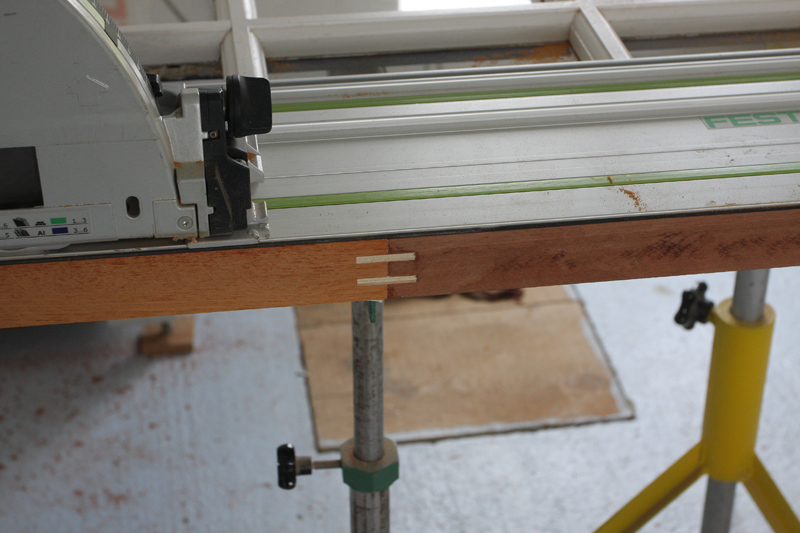

la partie malade va être coupée à 45° de part et d'autre, en venant affleurer le petit bois. Il est toujours bon de contrôler avant sciage!
Je me sert assez rarement des prises au sol:
Donc découpe à la Festool:
Traçage de la pièce:
Ajustage:
Les coupes sont renforcées par des fausses languettes en CP

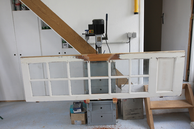

Mortaisage pour la pose de la serrure à larder:
Notez le rajout d'une alèse pour rattraper les défaut d'un rabotage un peu... hasardeux!
C'est la première fois que j'utilisais ma mortaiseuse pour ça, c'est très pratique!
Le guidage du bas est un peu improvisé!

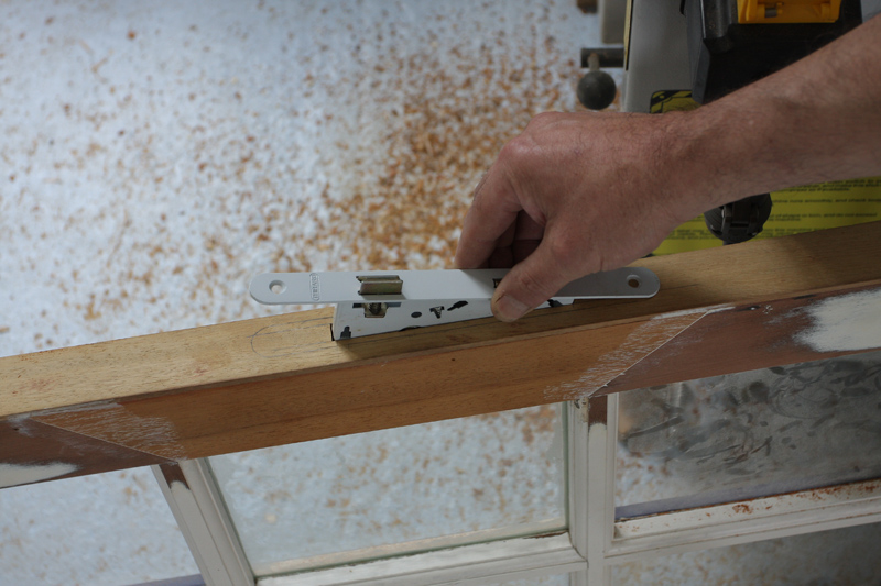

La feuillure d'encastrement à été faite au ciseau à bois.
Voila, il ne me reste plus qu'à la mettre en place!
Ajustage:

t'aurais pas une photo de la "feuillure d'encastrement" faite au ciseau à bois ??
Une raison particulière de ne pas l'avoir fait à la défonceuse ?

Je l'ai fait au ciseau à bois, car pour une seule serrure c'est plus rapide que de faire un gabarit pour la défonceuse!

Non!Chim36 a écrit:t'aurais pas une photo de la "feuillure d'encastrement" faite au ciseau à bois ??
Au mieux j'ai ça:

à force de vous voir utiliser la mortaiseuse B2, et de vous en feliciter, je suis proche d'en acheter une.
j'avais vu dans un fil precedent que tu lui installais un etau avec mouvement croisé.
et aujourd'hui tu mortaises une porte, donc un element de grande hauteur .
toutes les mortaiseuses peuvent elles faire cela ?
ou est ce une question de placement sur l'établi ?
as tu un conseil pour cet achat ?
merci pour ta reponse, et pour tels fils didactiques.
