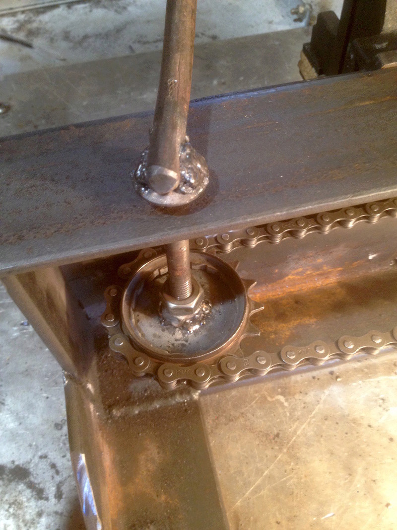

Après le meuble support, je viens de terminer le chariot, J'en profite pour le présenter ici... une version un peu plus rudimentaire mais qui fonctionne très bien !
j'ai fait avec ce que j'avais sous la main..
Les pignons sont des roues libre avec un centre soudé, celui qui sera relié au levier reçois un boulon au centre, lui aussi soudé :
Un chariot pour mortaiseuse B². - Page 3 Img_1611
j'ai soudé une barre de fer pour faire levier à une simple vis à tête ronde boulonnée au pignon :
Un chariot pour mortaiseuse B². - Page 3 Img_1612
l'entrainement par chaine (détendue):
Un chariot pour mortaiseuse B². - Page 3 Img_1613
Et voilà ! le tout est plus imposant car la table croisée fait 150 mm de large pour une course de 200 mm

Un chariot pour mortaiseuse B². - Page 3 Img_1710
Bon , ça fonctionne super bien! par contre la transmission par chaine est à revoir par la suite, les pignons soudés c'est une mauvaise idée, la déformation due à la chaleur fait que le levier n'est pas toujours fluide.. je commanderai
d'autres pignons à l'occasion !
Allez test !
Un chariot pour mortaiseuse B². - Page 3 Img_1711
Quel confort ! le résultat est plus qu'acceptable :
Un chariot pour mortaiseuse B². - Page 3 Img_1712
Merci beaucoup pour la précision dans les explications pour cette réalisation, c'était très agréable de travailler avec des conseils de maitre !
