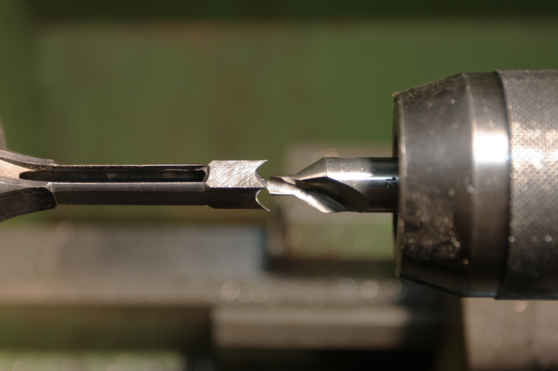

Message  diomedea Ven 24 Aoû 2012 - 6:46
Chim36 a écrit:... tu réfléchis combien de temps avant de te lancer sur un tel sujet ? tu conceptualises toujours sur ordi ?
Pour la première question je répondrais: "un certain temps"! Et pour la deuxième: Oui.
Ma première réaction après cet échec à été d’installer une vis de blocage, vis qui n'a en rien amélioré le problème...
Un chariot pour mortaiseuse B². - Page 2 22_aou10
En fait, le problème venait de la nouvelle mèche!
Voulant faire d'une pierre deux coups, j'ai voulu essayer également mon bédane de 8 fraichement affuté et équipé donc de cette nouvelle mèche...
Sur cette image on voit très bien qu'elle excentrée.
Un chariot pour mortaiseuse B². - Page 2 23_aou10
A propos d'affutage, voici comment j'ai procédé:
J'ai simplement monté le bédane dans le tour, et je l'ai repercé avec un foret à centré.
Un chariot pour mortaiseuse B². - Page 2 19_jui10
Bien que l'acier du bédane soit tenace, il l'est moins que celui du foret.
Un chariot pour mortaiseuse B². - Page 2 19_jui11
J'ai fini par un passage rapide sur le marbre et pâte à roder.
Un chariot pour mortaiseuse B². - Page 2 19_jui12
Les essais suivant ont été fait avec un bédane de 10. Cette fois tout est OK! Pour le coup, le blocage de l'axe Z c'est révélé inutile...
