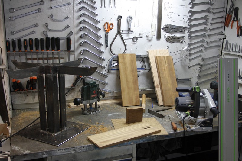

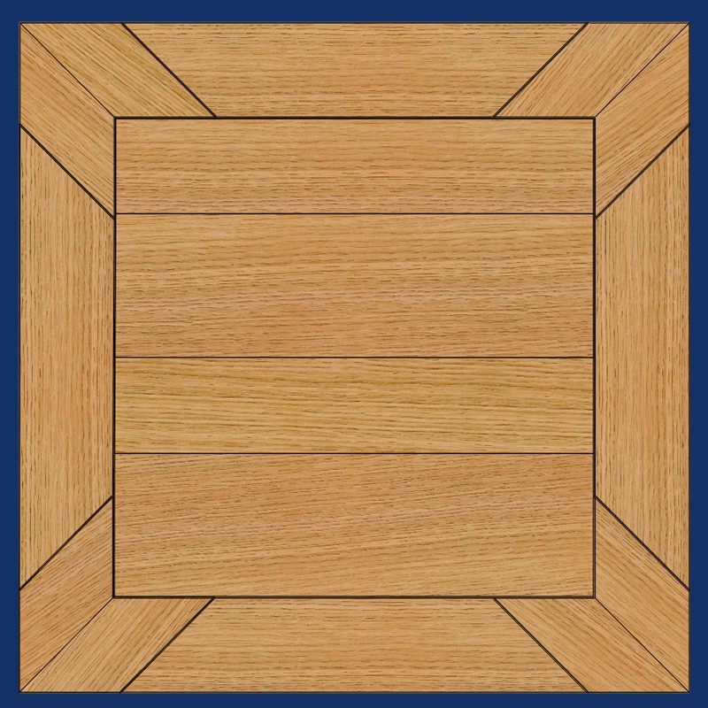

Voici mon nouveau projet:
Cette petite table est destinée à prendre place dans un restaurant.
Le cahier des charges est:
Une taille de plateau de 700X700.
Une hauteur qui puisse permettre d'être à l'aise pour y grignoter assis sur un canapé.
Un pied central pour facilité le passage des jambes.
Le tout devant bien sur être solide!
Pour une meilleure rigidité et solidité, le pied central sera en acier soudé, recouvert de bois:
L’esthétique des tables sabord ayant plus, elle en reprend l'idée!
Dans le restaurant, le dessus du bar, ainsi que celui des tables hautes sont en eucalyptus. N'en ayant pas (et ne sachant pas ou en trouver!) je vais la faire en iroko.
Il m'en reste encore du stock de récup'.
L’inconvénient avec la récup' c'est que le bois ne vient pas forcément du même lot, et on se retrouve avec des bois de teintes et de veinages assez différents!
J’essaie dans la mesure du possible de rester dans les mêmes nuances.

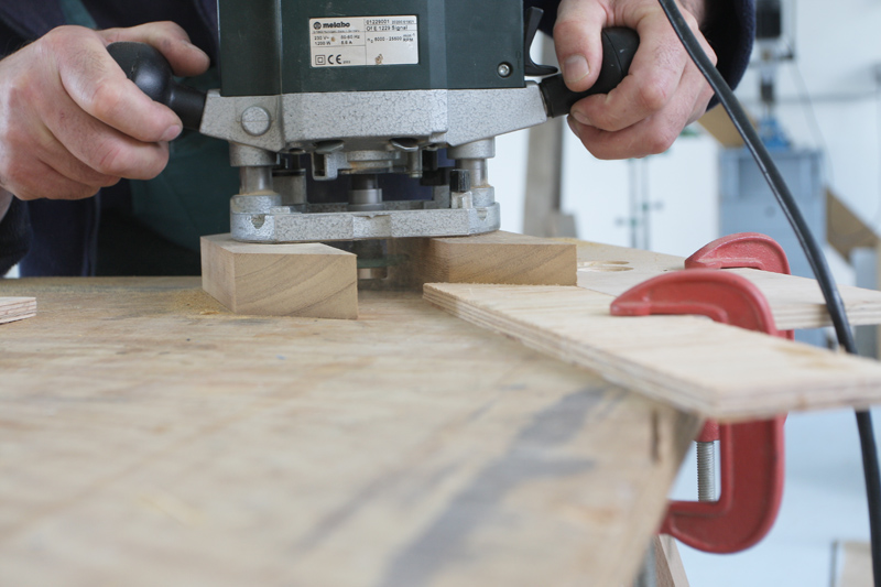

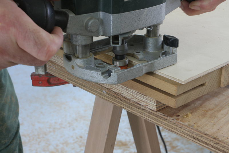

Comme d'hab', j'utilise un gabarit en CP pour l'assemblage du plateau.
J'y est tracé toutes les pièces.

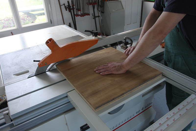

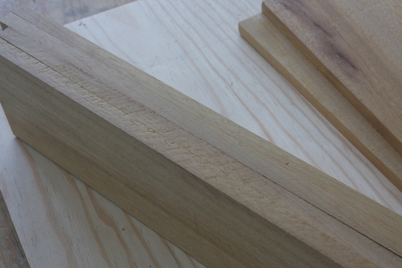

Allez, on continue!...

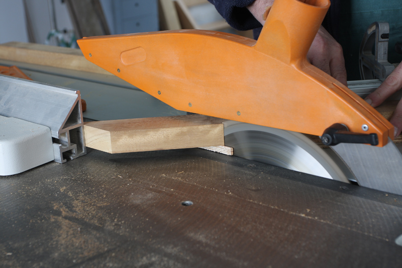

Les planche font 120mm, je suis donc contrains de les refendre par retournement.
Notez que je n'ai pas suffisamment sorti la lame... Et bien c'est un avantage, surtout pour l'aspiration! Le peu de matière restante est scié en quelques seconde à l'aide d'une égoïne.
Détail important sur les machines, l'accessibilité aux accessoires! D'expérience, je sais que les trucs ch.ant à démonter le sont souvent fait de manière définitive!
Avant de changer les fers, j'ai fait un "pré dégauchissage" afin d'éliminer grossièrement le bois douteux. Ce bois à quand même trainé dans la boue!
Voila pour le corroyage.
Le centre du plateau est en contre collé. Il y à une épaisseur de 12mm de bois sur un CP de 18mm.
Plutôt que de raboter les chants, j'ai préféré faire des coupes à formats. Première coupe avec la 96 dents positive:
J'ai préférer changer de lame, j'ai monté la 96 dents négative. Pour régler les butées bien parallèle à la lame, je coupe une chute à l'aide de la butée de la règle, puis cette chute me sert à régler la deuxième butée. C'est rapide et précis!
Cette image me fait penser à un autre fil sur "les fous du bois" auquel participe entre autre Jivé et benji. Le sujet de ce fil traite du problème de "creux" qu'ont certains chariots en leurs centre. Avec un tel défaut, je n'aurais pas pu utiliser ma scie pour faire ces coupes...
Voici la différence de qualité de coupe entre une Ø300 Z96 denture alternée positive, et une denture trapézoïdale négative.
Comme on peut le voir, les coupes sont parfaites.
Allez, histoire de ne pas perdre la main!
Le "Tebopin" n'est pas toujours très lisse, un bon ponçage est parfois nécessaire!
Grain 40 en roto orbital, attention, ça arrache! Faut la tenir!
Le rendement de ce type machine est vraiment étonnant! J'ai d’ailleurs en commande un nouveau plateau plus rigide.
Voila pour le centre du plateau.
A suivre...

Fraisages des rainures à la fraise disque:
Je voulais vous en parler l'autre jour quand j'ai fraisé les encastrements des poignées en laiton. La fraise que j'ai utilisé bien qu'elle ne soit pas orangée est une CMT, et si elle n'est pas peinte, c'est qu'elle est en carbure monobloc. ces fraises offre l'avantage pour les petits diamètres, d'être bien plus solides que les fraises en acier avec plaquettes brasées (il m'est arrivé d'en cassés).

Pendant que la colle sèche, j'en profite pour mettre le panneau central à la cote définitive (500 X 500).

Rainurage de tout les éléments:
Notez le tapis antidérapant sacrifié! L'écrou de la fraise frôlait la table, c'est la façon la plus simple que j'ai trouvé pour bloquer la pièce...

Ces pieds sont en fait de simples caches prévu pour recouvrir un fer plat de 50 X 5. Pour ça je dois faire une rainure profonde de 60mm et large de 5.
Le seul outil à ma disposition capable de le faire est une lame de scie. Pour une meilleur précision je vais le faire à la toupie.
Après avoir installé la fausse table sur le chariot, je viens y visser une chute de CP de 18 sur lequel je reporte par un tracé le bord du chariot.
Après avoir réglé la toupie, je repère l'endroit ou la lame disparait derrière le guide.
Pas de trait de crayon sur l'alu anodisé, C'est indélébile! Un petit bout d'adhésif fera l'affaire.
Encore quelques chutes pour bloquer la pièce, et on peut scier en toute sécurité.
On arête le sciage quand le trait de crayon arrive en face du "scotch".
On recommence l'opération en réglant la hauteur de lame pour avoir des rainures de 5mm.
La forme finale du dessous est faite avec la défonceuse et un gabarit. Premier fraisage à l'aide d'une fraise à copier.
Changement de fraise.
On retourne la pièce et on fini à la fraise à affleurer.
Petit contrôle avec le gabarit qui me servira à tracer le fer plat (visible sur la droite de la photo suivante).
Dernier sciage. Notez la tige du presseur utilisé pour bloquer le guide pour les coupes supérieure à 45°.
Voila, il ne reste plus qu'à faire les chanfrein de dessus.

Changement d'atelier!
Le pied est un assemblage de cornières et de fer plat de 50X5. La tôle du dessus fait 3mm, notez sa forte déformation due à la soudure.
Quelques coup de marteau plus tard...
La partie métallique, va donc être recouverte de bois.
Les parties bois devant passer sur les soudures sont fraisés:
Fraisages fait avec une fraise à congé:
Ajustage de deux des quatre faces. Les deux cotés en recouvrement seront ajustés après vissage.
Ambiance boiseuse dans un atelier mécanique!
Les éléments de bois vont donc être vissés sur le pied métallique. Les têtes de vis devant être cachées par des bouchons, on va commencer par percer leurs lamages. Pour un bouchonnage propre, préférez les forets trois pointes au forets à métaux.
Après avoir tout remonté, on ce sert des premiers perçages pour repérer ceux qui seront percés dans le métal. On redépose le bois, et on perce au bon Ø pour les taraudages.
Les taraudages sont fait à la perceuse/visseuse avec des tarauds machines (M4). Pour ce type d'assemblage, les perçages/taraudages n'ont pas besoin d'êtres parfaitement perpendiculaire.
Voila, à ce stade on va pouvoir ajuster les deux dernier cotés.
L'affleurage ne pouvant pas ce faire jusqu'au bout, je les ai à nouveau démonté, et fini avec la Festool. Avant le remontage j'ai fais les derniers chanfreins.
Il ne reste plus qu'à visser le plateau, et poser les caches sur les pieds.
Voila qui est fait!
Après la pose des bouchons:
Bilan: La table est très stable et rigide. Le choix du piétement en acier n'y est, je pense, pas étranger!
