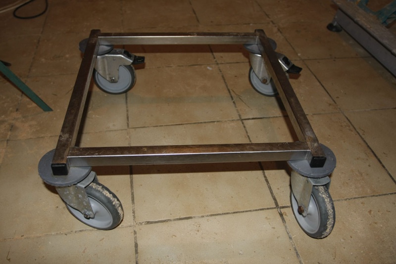

Comme tout bricoleur qui se respecte, je reviens rarement les mains vide de la déchèterie... au grand dam de mon épouse qui, à chaque fois, voit son espace vital ce réduire
Cette fois ci, j'ai ramené ça:
Sans savoir réellement ce que j'allais en faire...
Et puis, souvenez vous: Ma scie dont je viens de refaire le meuble support , il restait l'ancien destiné à finir dans la cheminée (si j'en avais une!) et...
Et le hasard a fait que ces deux "déchets" aient des côtes similaires
L'occasion faisant le larron, j'en ai fait une servante d'atelier:
Comme dimanche je m'emm...nuyais j'ai fais un petit dessin.
Voila, je vous dirais à l'usage si cet accessoire est ou non pratique...

Jolie petite servante, et avec des roue qui tienne la route on dirait.
Belle finition aussi

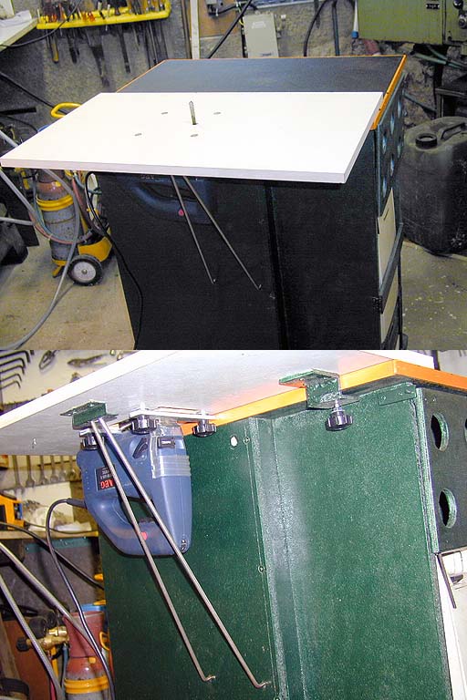

J'ai une servante 'maison' dans le même genre, et je peut t'assurer que c'est vraiment pratique !
Quelques photos
Accessoire porte fraise rabattable.
Aspirateur à copeaux (ferraille)
L'idée est tirée des 'aspirateur à cendre' pour cheminée. Un vieux aspi ménager (qui à rendu l'âme depuis les photos) crée une dépression dans le fut de 60L, ce n'est pas hyper puissant, mais ça marche !
Un accessoire pour serrer les planches en position verticale, pour travailler en bout.
Et pour finir, une table pour ma scie sauteuse.
Il y a pas mal d'années que je l'ai, et je vais la regretter, car je vais la démonter pour faire de la place pour un autre truc à roulette
Quelques photos
