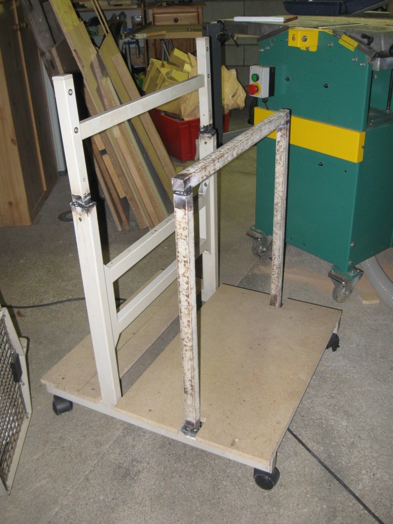

Pour finir dans mes réalisations et pour aménager l'atelier, je me suis fait une servante à bois, ou plutôt à planche.
L'idée et venue de Willo35, qui a réaliser son rangement à chute ici.

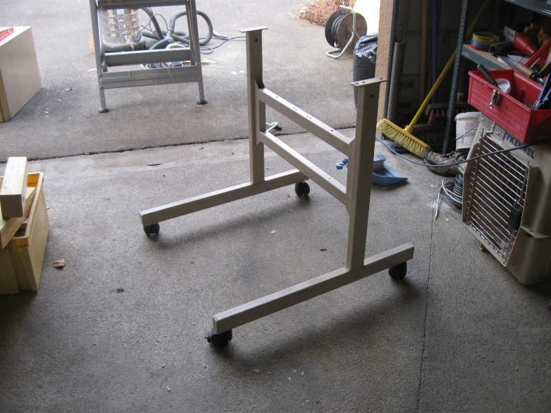

Avec l'arrivé du combi, j'ai démonté ma table de sciage/défonçage, et j'ai récupérer les restes!

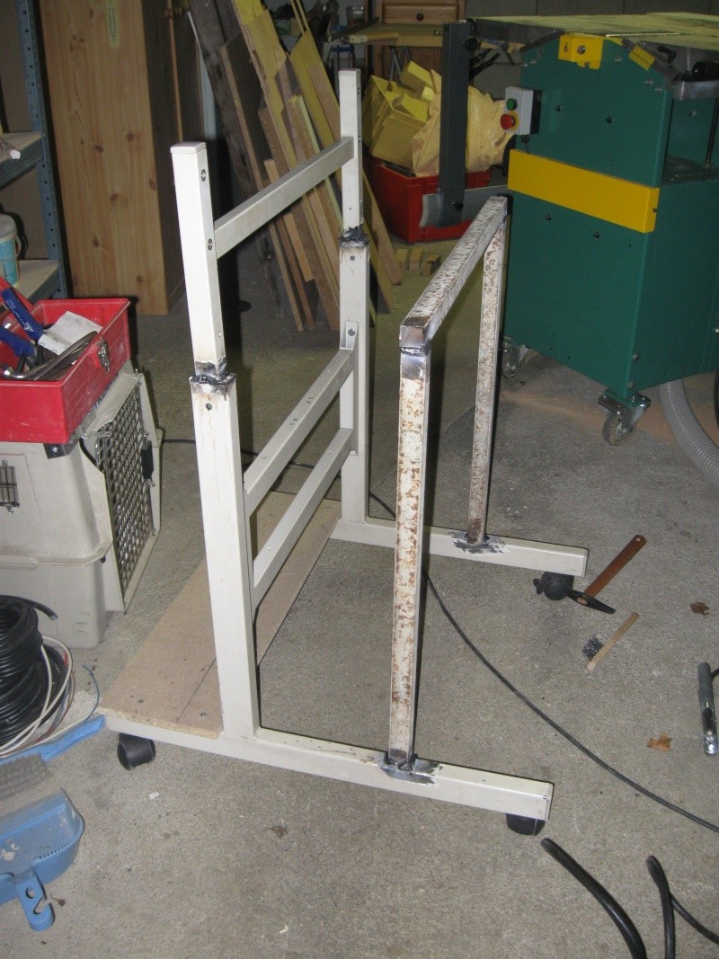

La base de ma servante, les pieds de la table sur lesquelles j'ai mis des roulettes:
Servante à bois  Img_2761

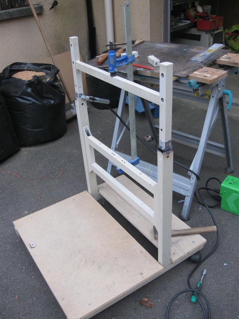

2 bout de chute d'aggloméré pour faire le bas, je les ai vissé avec les autoforants (en faisant un avant trou quand même!)
Servante à bois  Img_2762
Le support vertical étant un peu bas, j'ai soudé une rehausse:
Servante à bois  Img_2763
J'ai ensuite ajouté un 2ème support vertical pour facilité la recherche ultérieur de planches:
Servante à bois  Img_2764
Il a fallu recoupé la planche du bas pour faire passé le support:
Servante à bois  Img_2765
Essai en charge:
Servante à bois  Img_2766

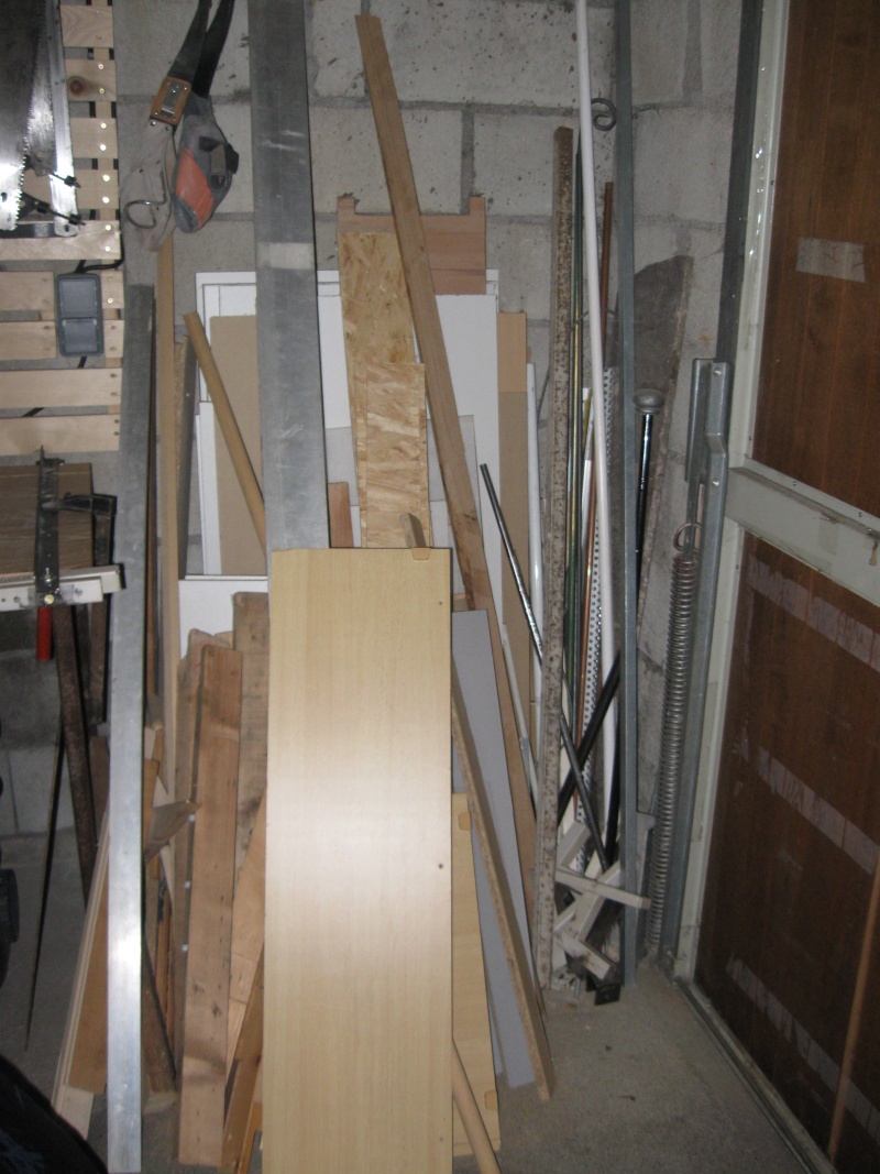

Du coup, cela fait 3 espace de rangement, facilement accessibles. Il va falloir ajouter des "petits" montant devant et derrière pour éviter que les planches ne versent!
Je pensais pouvoir ranger toutes mes planches, mais il en reste encore autant!
Servante à bois  Img_2767
Et c'est tout pour ces trois jours!!

Message  dudu Mer 30 Nov 2011 - 9:16

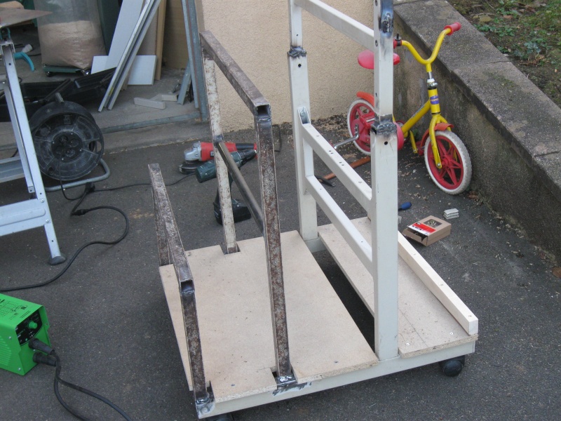

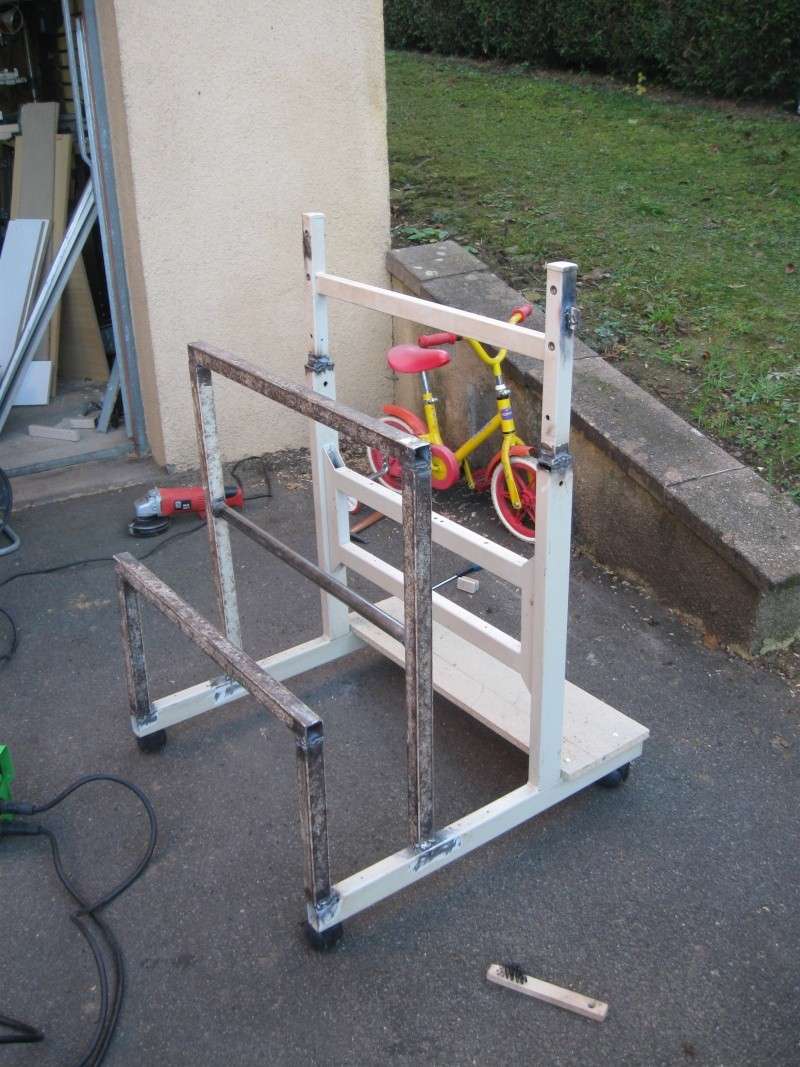

Comme je le disait plus haut, il faut ajouter quelque chose pour que le bois ne tombe pas!
Du coup j'ai ajouter une 3ème " cadre".
Servante à bois  Img_2818
Notez au passage que j'ai ajouter un renfort sur le cadre du milieu, ça évite que les planches ne passent au travers.
On aperçois sur la photos que j'ai également ajouter des pattes sur le grand cadre, de manière a tenir les grandes planches avec un tendeur ou autre.
J'ai également ajouté un tasseau sur la planche arrière, de manière à éviter que le bois ne glisse.
Servante à bois  Img_2819
Et voila en charge:
vu arrière avec le tendeur:
Servante à bois  Img_2820
Face avant:
Servante à bois  Img_2821
Cette servante va maintenant trouver sa place dans l'atelier!

Message  dia Mer 30 Nov 2011 - 10:06
Bonjour Olivier,
Très bien cette servante à bois cheers
Ces roulettes en plastique sont-elles résistantes ? Je ne leur fait pas confiance à cause du fait qu'elles "s'ouvrent en deux" un peu trop facilement, qu'en est-il vraiment ?
Dia
| santa Dia :.
Messages : 2065
Points : 4068
Localisation : Indre et Loire
Servante à bois  Empty Re: Servante à bois
Message  dudu Mer 30 Nov 2011 - 12:00
Bonjour Dianick,
En effet, elles sont un peu faible!
Une fois chargé avec le poids ça devient difficile.
Je changerais ces roulettes!
Il faut que j'aille acheter du matériel pour un autre projet ( Very Happy ) je prendrais des roulettes en même temps.

Message  Impulson Mer 30 Nov 2011 - 16:53
Tu ne rajouterais pas un poignée soudée sur le plus haut support afin d'avoir plus facile pour le déplacer car pour l'instant pour le déplacer, tu dois prendre appui sur les planches qui risquent dès lors de sortir hors du support...
Impulson
Impulson
Messages : 172
Points : 451
Message  dudu Mer 30 Nov 2011 - 17:33
Bonjour Impulsion
Impulson a écrit:Tu ne rajouterais pas un poignée soudée sur le plus haut support afin d'avoir plus facile pour le déplacer car pour l'instant pour le déplacer, tu dois prendre appui sur les planches qui risquent dès lors de sortir hors du support...
Bonne idée, je n'y avais pas pensé! Je vais voir ce que je peux faire!
