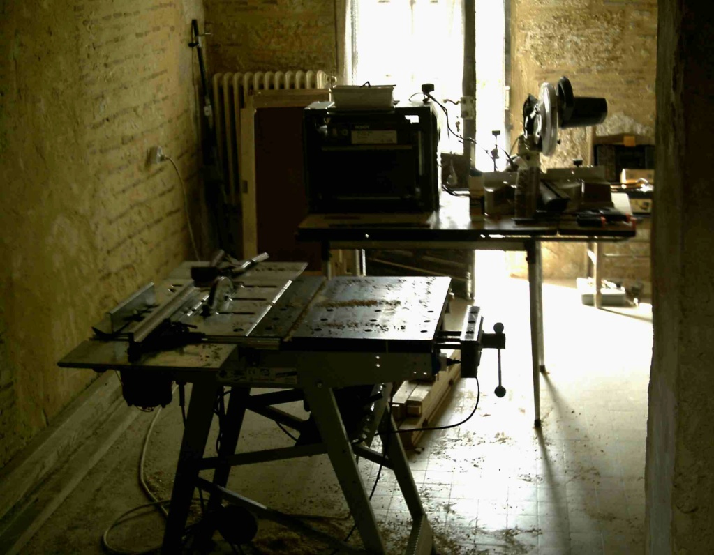

avec une défonceuse monter sur un établi Multifonction menuiserie wolfcraft
Établi Multifonction menuiserie wolfcraft le prix a tripler
âpres avoir grille ma première défonceuse j ai mis le prix est du bosh pour ne plus avoir a refaire cette achat
j ai changer de support pour etre plus libre dans le mouvement il y a plus de 15 ans
est pouvoir le modifier suivant les besoins avec des guides est autres
support de defonceuse le prix a tripler
a plus

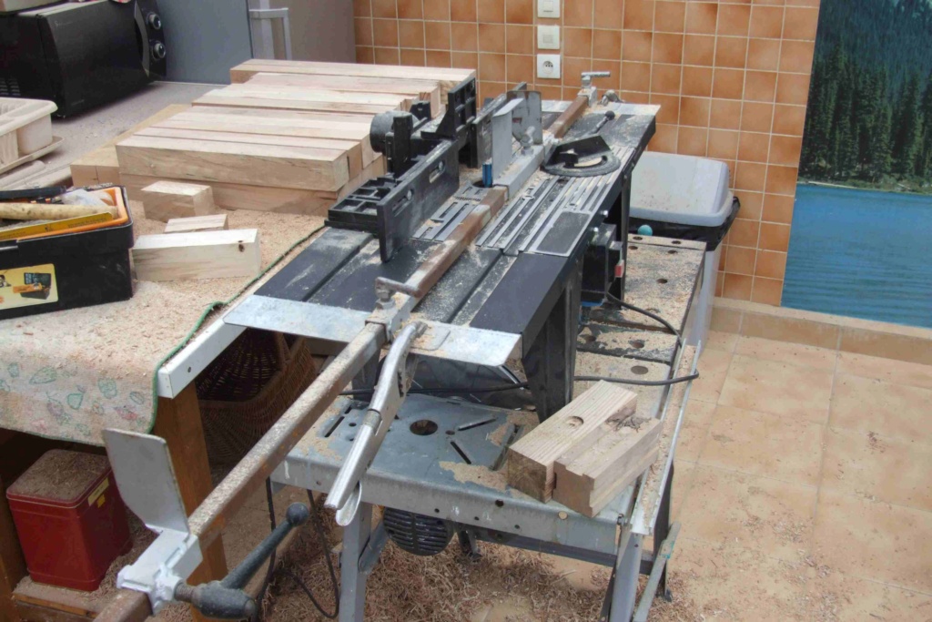

J'en suis à ma deuxième défonceuse sous-table.
La première avec une défonceuse AEG 1400 watts, ascenseur et butée arrière UJK de chez Axminster visible sur ce post :
http://www.metabricoleur.com/t14042-les-meubles-a-tenurby
La seconde avec une Triton TRA001, une plaque de chez Sauter, une table fonte et guide de chez Harvey, je sais le budget est important mais c'est une "ROLLS".
http://www.metabricoleur.com/t23611-fabrication-defonceuse-sous-table-harvey
Un autre avantage de la Triton, l'ascenseur est intégré.
Rémy
