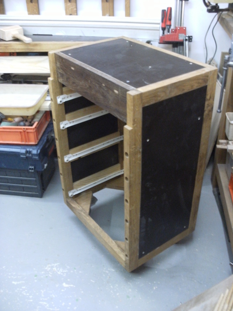

Quelques mois avant j'ai fait une défonceuse sous table (montage classique tenons/mortaises) avec une défonceuse AEG et du matériel UJK de chez Axminster
Je reprend l'esthétique de cette défonceuse pour les meubles bas, le premier sera un support de perceuse à colonne (plus de tenon/mortaise des dominos et les panneaux avec rainure languette).
C'est une perceuse que l'on m'a donné sans moteur ce sera sufisant pour des travaux dans le bois et cela évitera de mettre des copeaux dans la partie mécanique de l'atelier.
Ensuite une table de coupe pour la kapex (montage domino et traverse de 15 mm sur lesquelles seront vissé les panneaux tout le reste est fait sur ce principe)

Re: Les meubles à Tenurby
L'ossature est en chêne sec de plus de 30 ans en section 30 par 50 mm, les traverses d'épaisseur 15 mm en sapin (bois de palette) plus diverse chutes de bois dont je disposai.
Les panneaux et dessus sont en contreplaqué revêtu d'un film phénolique de 15 mm.
Le traitement de l'ossature est huile de lin plus térébenthine.

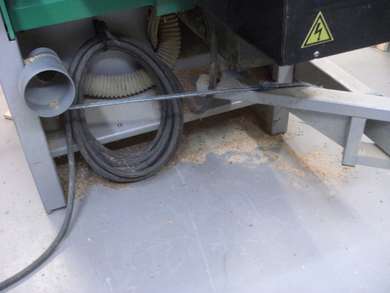

Bonjour Renaud
Ci joint photos d'ensemble mais je n'ai pas plus de recul l'atelier bois ne fais que 15 m².
Pour les copeaux le tuyau aspirateur mesure 3 ml, je le ballade par terre à chaque séance, pour la sciure et poussière cela laisse à désirer, regarde sous la lurem.
Que souhaite tu que je détaille, ma défonceuse sous-table ?
