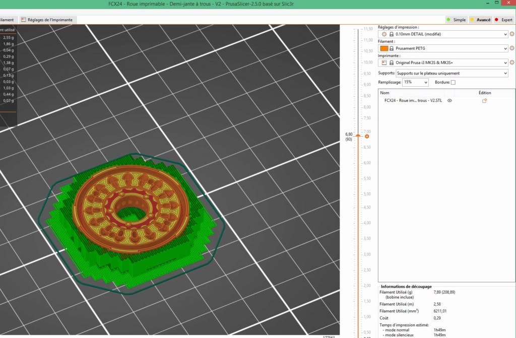

Un fait intéressant : ça n'arrive qu'avec la même pièce à imprimer en PETG, et toujours vers 1H30 (2 heures prévues sur cette pièce), à un moment où il y a beaucoup de rétractions car il y a de tout petits trous obliques diamètre 1mm à passer. Les rétractions à répétition peuvent-elles brusquer l'extrudeur au point qu'il jette l'éponge ?
J'ai passé d'autres pièces avec du PLA, et là, pas de souci. Il y en a une en ce moment-même. La 4ème identique et ça marche.

Re: Prusa MK3S+ Filament coincé dans la hot end
Deux stl identiques, superposés et donc parfaitement indissociable à l'oeil, sur la visu du trancheur.
En effet, ce serait plausible.
J'ai vérifié à l'instant, mais non. J'ai bien un seul solide sur le plateau et dans la liste à droite.
C'est vrai que ce problème ne concerne qu'une seule pièce. Et dans une zone façon dentelle d'Alençon.
C'est probablement la façon dont elle est codée qui fait du souci.
Je vais tester d'autres pièces en PETG. On verra bien si ça recommence.
Voici les captures d'écrans. Il s'agit d'une demi-jante d'auto RC en petite échelle : diamètre 36mm. Pas bien gros...
Voici à peu près le moment où l'extrudeur déconne. Plein de trous obliques à contourner.
on avance par élimination ... on avance ...
t'as "relancé" un tranchage pour obtenir un nveau Gcode et l'essayer ?
Si oui et pas de de changement, transferts-moi le stl, la sauvegarde de ton projet si tu l'as gardé et le Gcode ... j'promets rien mais un essai chez moi avec ton code qui "merde" nous en dira peut-être un peu plus ...
Bonne soirée !
Bonne soirée !
J'ai imprimé la même pièce après avoir supprimé les petits trous obliques. Ca passe.
PrusaSlicer n'aime pas le gruyère, on dirait.
Pas bête : je vais recréer le stl depuis la CAO et repasser ça dans le trancheur. On verra bien si ça recommence.
Je veux bien t'envoyer le stl de la pièce (la demi-jante) dans ses deux versions, si tu veux.
Rappelle-moi ton adresse mail STP (par MP).
