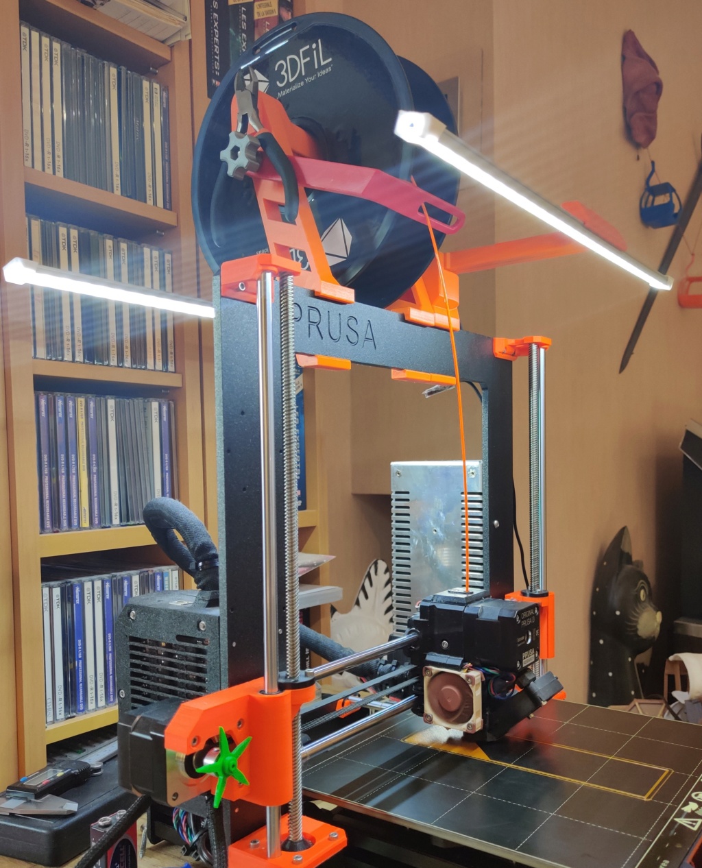

Le voici en place sur l'imprimante.
Eclairage pour Prusa MK3S E00110
J'ai utilisé 2 petites réglettes LED de 40cm achetées à vil prix chez le chinois (6€ pour les 2).

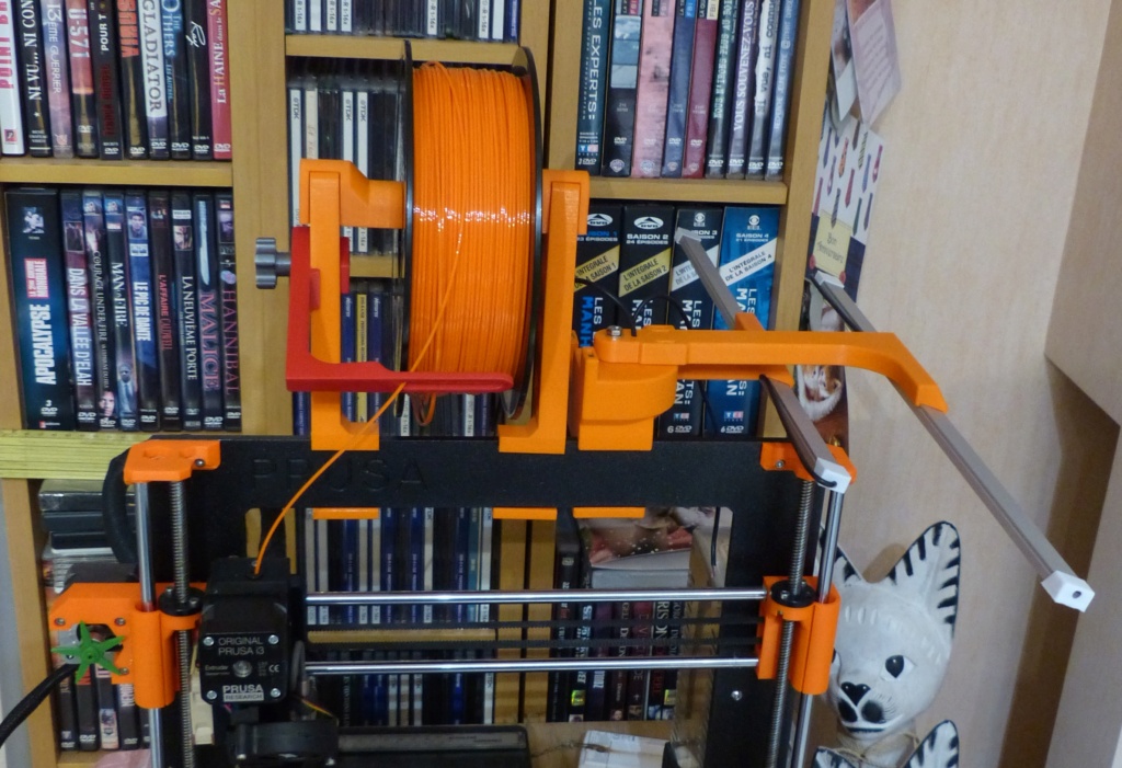

Etant gaucher, je "ramène" toujours la tête en haut à gauche pour nettoyer facilement la buse avant chaque impression. J'ai donc dessiné le système d'éclairage pour que les bras se trouvent sur la droite afin de laisser libre l'accès à la tête et au support bobine.
Les réglettes TL sont donc déportées sur la gauche par rapport à leur bras de maintien.

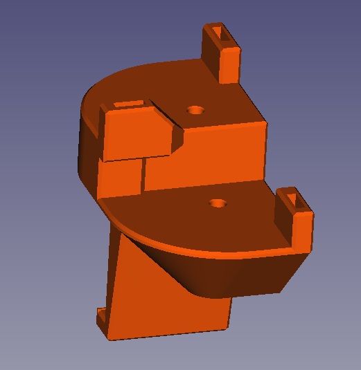

L'ensemble est articulé sur une embase comportant 2 plateaux à hauteurs différentes.
Eclairage pour Prusa MK3S E00410
Les bras sont "accrochés" à l'embase et articulé sur l'axe composé d'une vis en M5.

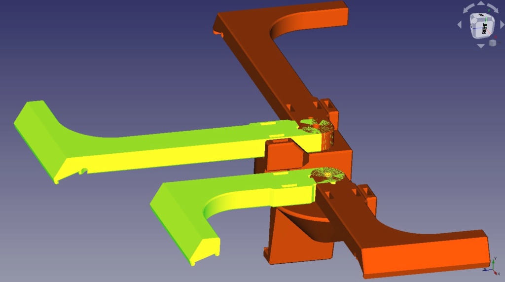

Voici en orange les bras en position normale et en jaune en position rabattue grâce à la différence de niveau des bras.

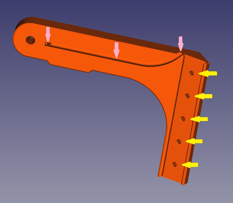

J'ai fait 5 trous à tarauder M3 (flèches jaune) pour la fixation de la petite réglette alu et, dans la foulée, une boutonnière et les percements (en rose) pour intégrer le câble d'alim dans les bras.

Il reste alors à câbler l'ensemble et le connecter à une alim 5V. Pour ma part, j'me suis pas emmerdé ... j'ai récupéré un vieux câble USB que j'ai connecté sur une tite alim 230V USB de récup.
Je peux vous dire que ca change vraiment la vie; j'avais bien un p'tit éclairage type "IKEA" à mes débuts mais ... rien à voir avec ceci. Pour info, j'ai pris les réglettes en blanc froid et plexi opaque.
