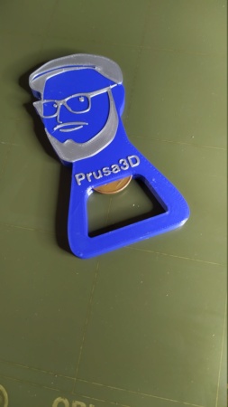

Cependant, l'auto chargement ne fonctionne pas :
Jj'ai remis capteur sur on et auto chargement sur on, mais, lorsque, après avoir chauffé la buse, j'insère du filament, l'extrudeur ne monte pas, ne tire pas sur le filament et n'extrude pas.
Si je désactive l'autochargement, le chargement en mode manuel (charger le filament) se passe bien.
C'est déjà ça, mais peut mieux faire.
