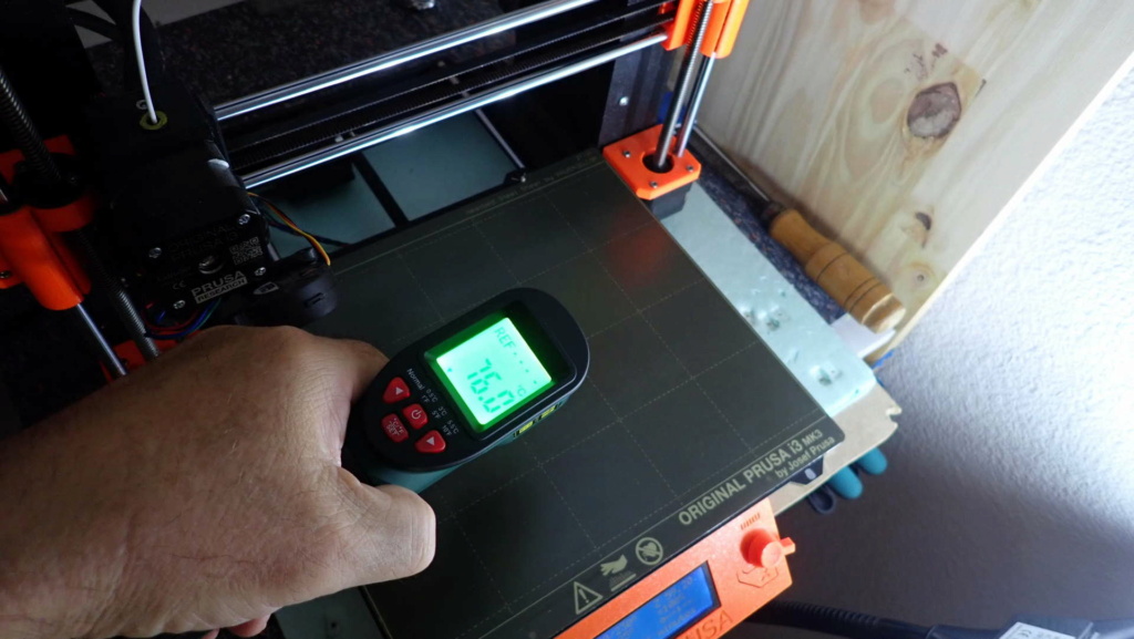

Ce matin, achat d'un thermomètre infra rouge Lidl. Et bien sûr, on mesure un peu de tout.
Tiens, une impression en cours. Hein ? 64° à gauche au lieu des 85° et 75° au milieu ?
Fin d'impression. Mise en pré-chauffage, attente et mesures sur le plateau chauffant seul, d'abord, puis avec le plateau PEI (après attente de mise en température).
Et voilà le résultat.
Qu'il y ait un écart entre la température demandée et la température relevée, ça peut se comprendre : ou afficheur Prusa généreux, ou thermomètre mal calibré ?
Ce qui est plus curieux, ce sont les écarts de température relevés suivant les zones. 13° d'écart sur le plateau d'impression, 17° sur le plateau chauffant.
Bon, au final, c'est quand même rassurant de voir que le plateau est uniformément chauffé sur les 4/5. Faudra essayer d'éviter la colonne de gauche. Et pourtant, sur le plateau PEI, avec le centre qui a souffert, j'ai tendance à pousser les pièces à gauche et à droite...

J'ai un thermo laser aussi (pas le même) et il n'est pas très fiable, j'ai systématiquement ~1° d'écart entre la T° que m'affichent tous mes autres thermomètres et le thermo laser ... ceci-dit ça n'explique pas les variations d'un endroit à l'autre du plateau. Exemple, dans ma "salle informatique", 28.4 affiché par tous les thermo que j'essai, et 29.5 par le thermo laser ..

bon j'ai fait le même test, sur le plateau PEI (lisse) T° réglée à 60°
56 | 56 | 57 | 56 | 55 |
55 | 57 | 56 | 57 | 55 |
55 | 57 | 57 | 58 | 56 |
54 | 57 | 56 | 57 | 53 |

je suis persuadé que le "noir" du plateau, du PEI et de l'état de surface des 2 jouent pour beaucoup sur des "glissements" de mesure de t° des thermomètres.

ramses a écrit:bonjour a tous,
Bien a vous tous
Salut Denis
Je me suis appliqué à effectuer plusieurs mesures par carré pour essayer de contrebalancer cette possibilité. J'ai aussi fait des mesures similaires avec la nouvelle feuille texturée fine, quasi neuve, et plus homogène.

le problème de ces thermomètres infra-rouge a bas cout est qu' il n' y a pas de réglage d' émissivité, ce qui peut expliquer la dérive.De plus, sur le plateau de la 3D , c' est une seule résistance et un seul capteur de température
