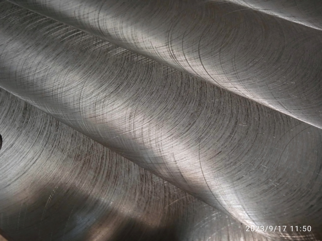

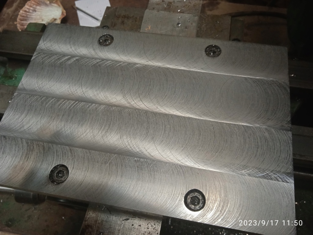

la panne étant résolue et les matchs de rugby digérés, j'ai pu reprendre et terminé le surfaçage de la table devant recevoir l'étau.
Une première passe de 0.3mm et une de finition de 0.1mm.
La passe d'ébauche ne montrait pas trop que les "cercles" se croisaient me laissant penser que mon réglage de perpendicularité de la broche était foireux.
Lors de la finition ça me semble correct.
J'ai néanmoins un très léger effet d'escalier entre les passes puisque la fraise reprend de la matière sur le bord de la précédente.
Je vais contrôler au comparateur l'ampleur du phénomène en espérant qu'il soit négligeable car la résolution me semble coton, peut être avec du clinquant intercalé entre le banc et le haut de la fixation de la colonne....

Bon, le comparateur a rendu son verdict : j'ai des vagues d'une amplitude de 2/100.
Pour cette plaque ça va aller car les surfaces des pièces à fixer dessus (étau ou équerre) sont très larges et vont gommer la distorsion.
Après, si je ne me trompe pas, 0.02 pour 40mm ça fait un angle de moins de 3/100 de degré...je pense que je vais laisser courir.
En plus la glissière arrière de fixation de l'embase de la colonne ainsi que cette embase n'ont pas été décrassées. Peut être que le jour de grand ennui ou je ferai cela (faudrait en plus de l'ennui la chèvre qui va bien,...non..non...pas celle des kadyrovites) ben ça se corrigera tout seul.

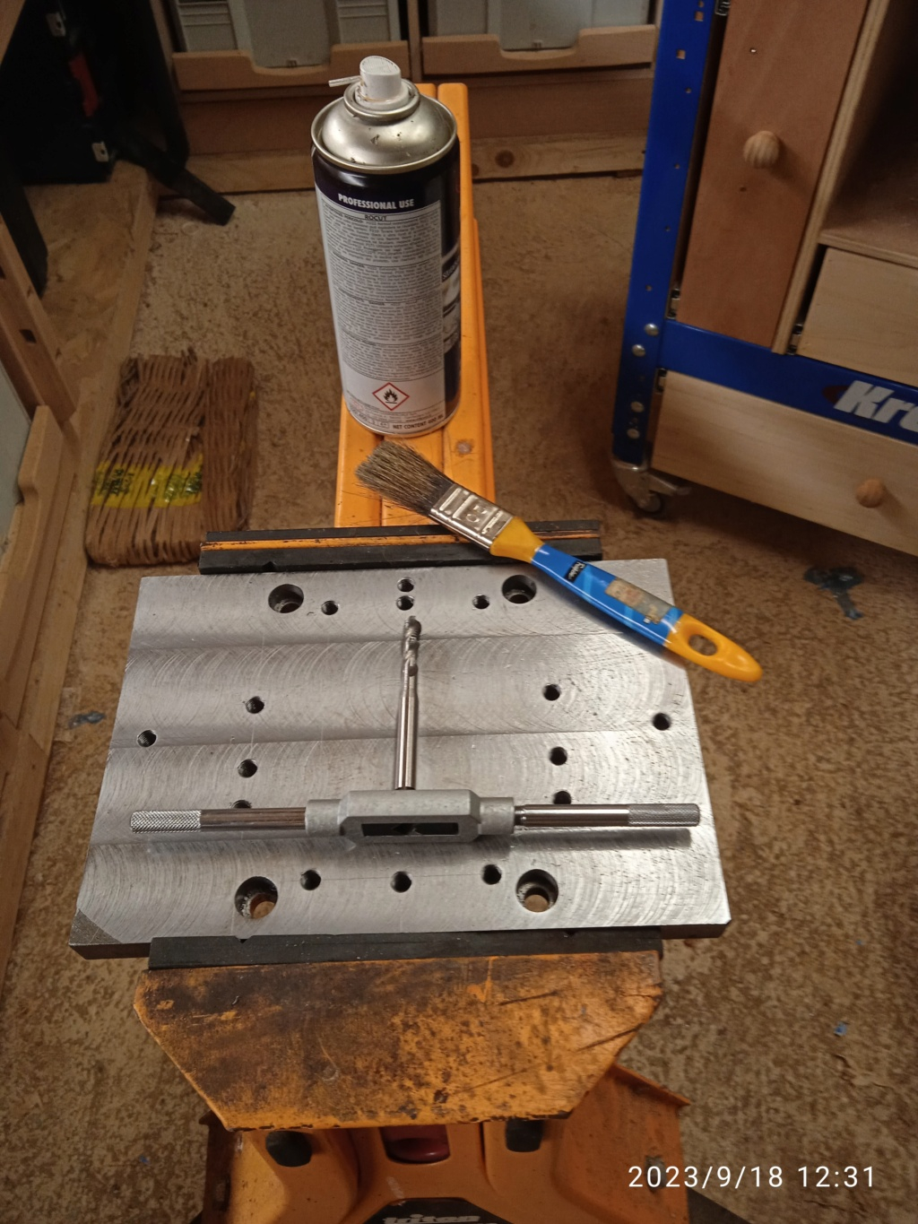

Hier entre les matchs et pendant les mi-temps j'ai taraudé mes 17 M8.

Montage pour essais et réglages :
Je ne pensais pas utiliser l'embase "tournante" fixe de mon étau, mais heureusement que j'avais prévu des taraudages au kazou, car le kasou s'est présenté le premier.
En effet dans la position typique de la photo, dite position démissionnaire, ben jpeupu tournions la manivelle du transversal...
Une histoire d'un mm ou deux, y aurait bien une histoire de cales à réfléchir mais une fois le transversal motorisé plus de pb...
Bon les vis en 8.8 el les rondelles qui se déforment au serrage ça fait pas très sérieux... à commander otchose rapidement.
Sinon, 1/100 sur 100mm en palpation des cales... et j'ai mis les mors // au longitudinal au pépitas.
Je ne pensais pas utiliser l'embase "tournante" fixe de mon étau car ça risque d'augmenter les distorsions, ça fait perdre de la hauteur utile et plus la broche est haute sur le fut moins ça doit être rigide. En parlant d'hauteur utile, il me reste un peu moins de 140mm en fond d'étau.
Voilou, je pense que j'en ai terminé avec ce fil.
