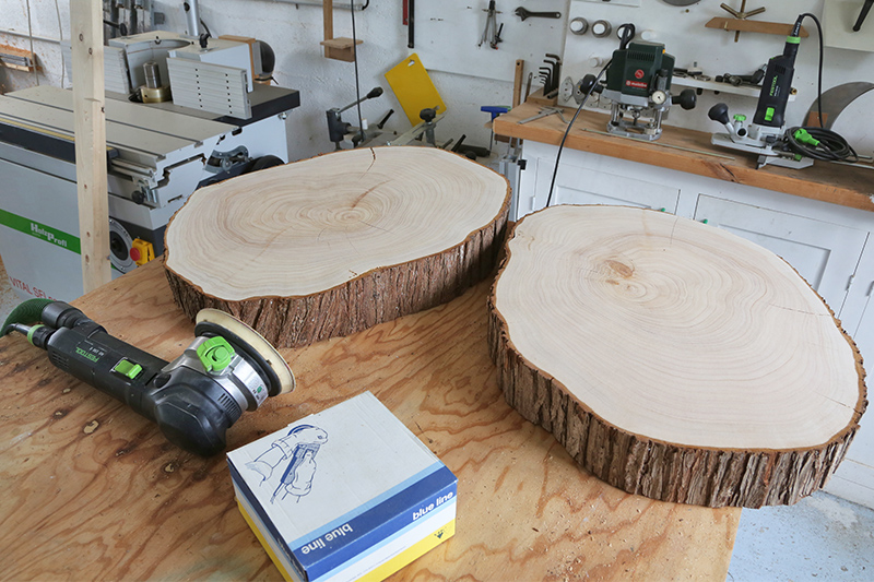

Après le surfaçage du guide de ma dégau (voir ici), je dois m'attaquer aux surfaçages de quelques tranches de cyprès... Mes surfaces à traitées sont sans commune mesure avec celle du guide! et avec la fraise de Ø22 max dont je dispose, ça me prendre un temps fou!
J'ai donc regardé du coté des fraises de plus gros Ø, et les plus grosses sont celles à rainurer avec un Ø de 47,7mm.
Ces fraises ayant exactement les mêmes angles que les fraises droites, il n'y à donc aucune raison pour ne pas les utiliser en surfaçage, c'est donc ce que j'ai fais, et ça marche très bien!
Afin de limiter au maximum la matière à enlever, la face est approximativement calée de niveau.

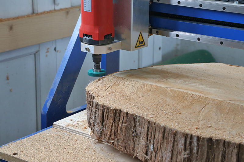

Une fraise à surfacer inattendue... 08-juillet-2015-002-copie-4bf2807
La première passe, assez légère, me permet de bien visualiser la prise de copeaux pour la, ou, les suivantes.
Une fraise à surfacer inattendue... 08-juillet-2015-004-copie-4bf2811
Première passe.
Une fraise à surfacer inattendue... 08-juillet-2015-005-copie-4bf2817
Seconde passe. La vitesse de la broche est de 10000 tr/min en j’avance en manuel à 25%, je ne me suis pas donné la peine de créer un fichier G-code!

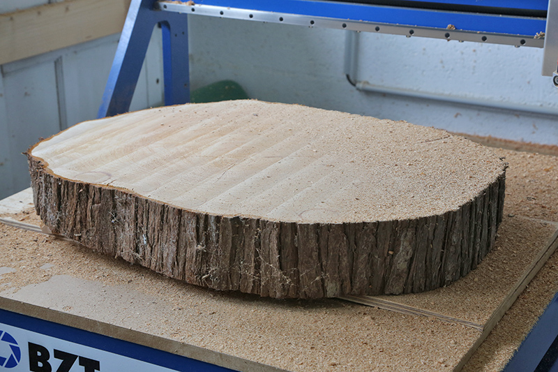

Une fraise à surfacer inattendue... 08-juillet-2015-008-copie-4bf281f
Le résultat en deux passes et en une dizaine de minutes.

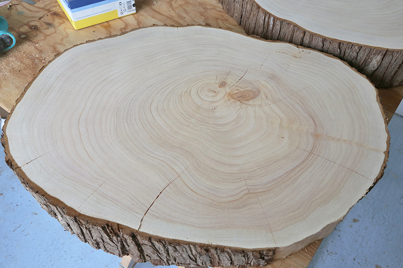

Une fraise à surfacer inattendue... 08-juillet-2015-009-copie-4bf2823
Même si le résultat est bon, je suis quand même bien content d'avoir la Rotex!
Une fraise à surfacer inattendue... 08-juillet-2015-011-copie-4bf2825
Comme convenu, je ne traite qu'une seule façe.
Une fraise à surfacer inattendue... 08-juillet-2015-013-copie-4bf2829
Une fraise à surfacer inattendue... 08-juillet-2015-014-copie-4bf2831
