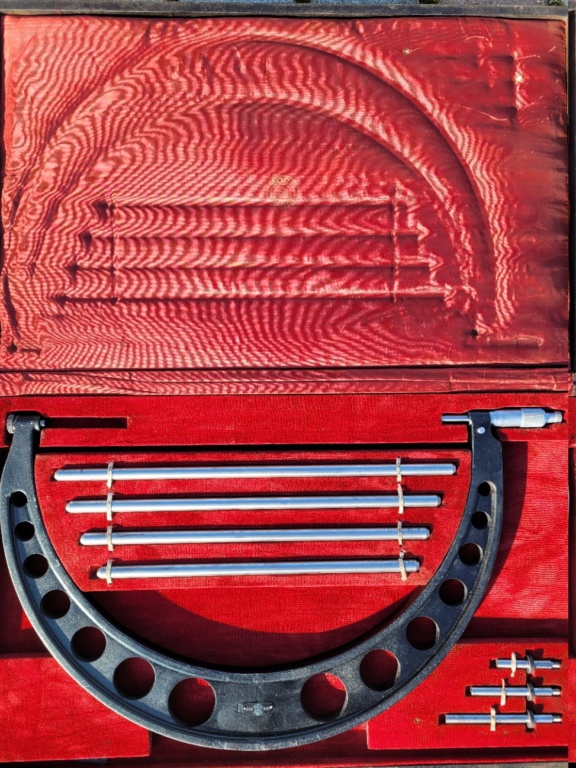

J'apprécie particulièrement les postes où l'on peut apprendre l'existence et le fonctionnement de certains appareils donc je me permet de partager ici quelques outils de métrologie grande dimension que j'ai eu l'occasion d'acheter et récupérer.
Je m'excuse d'avance auprès de tous les métrologie pro j'ai encore un peu de chose à apprendre dans le domaine
Jauge d'épaisseur grande longueur
Micromètre Roch 200-300
Micromètre Roch 300-400, je trouve ces appareilles particulièrement beau
Micromètre Dela 500-600 (pour l'échelle je fait du 43 :p)
Micromètre Aux forge de Vulcain paris 550-700
Détail de la marque
(j'ai été étonné de voir qu'il faisais aussi des apparais de mesure je les connaissais plus pour le matériel de forge et de menuiserie. je suis tombé sur cet article qui présente les catalogue de la marque. Si quelqu'un à un lien pour feuilleté le catalogue " n°12: Fournitures Générales pour Usine." je suis preneur )
Endoscope Bodson paris grande longueur (certain utilise encore ces appareilles pour contrôler l'intérieur des ailes des avions voir ici)
Appareil dont le nom m'est inconnue mais je suppose que l'on peut s'en servir pour la mesure de dimension droite et pour l'étalonnage des jauges intérieurs
J'ai encore quelques appareils en cour de restauration je les ajouterais au fur et à mesure

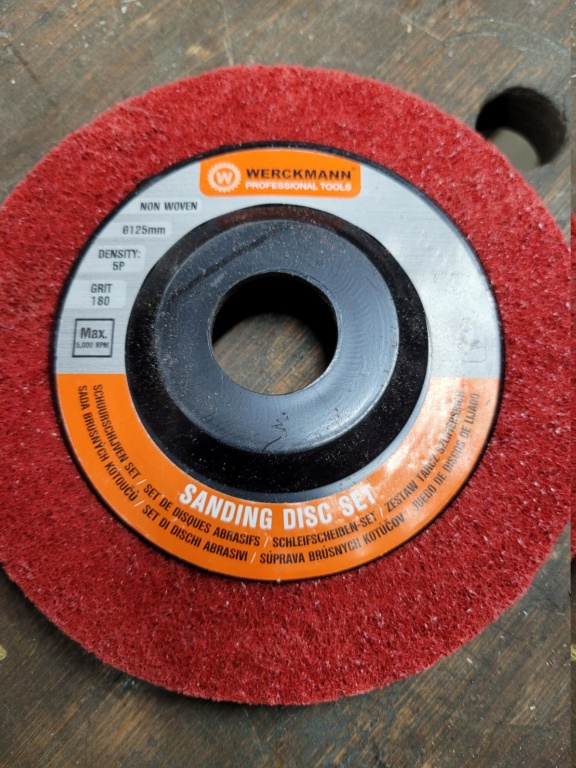

Pour la remise en état du grand pied a coulisse j'y ai été au papier de verre fin et j'ai fini en polissant au disque à polir j'ai espoir que la surface poli préserve plus longtemps l'objet de la rouille. Même si je l'ai déjà recouvert d'huile fine, je vais rajouter une feuille de papier VCI (inhibiteur volatile de corrosion) dans les boites. Par ailleurs niveau précision j'ai eu la chance de trouver les touches rectifiées non piqué et la vis du vernier sans jeu. Lors du retour des beaux jour (lorsqu'il fera 20°C dans l'atelier) j'essayerai de caractérise la précision totale de l'appareille.
Pour le micromètre Vulcain j'ai utilisé ce disque pour les surface non fonctionnelle:

Je compte m'en servir pour caractérise les défaut de précision de ma future CNC bois, pour autant je ne suis pas sure de la précision réel que l'on peut attendre de ce genre d'appareille. En l'occurrence la température joue un rôle principale. Avec un échauffement de 1°C, l'acier se dilate d'environ 0,012 mm par mètre. L'appareille delà était fourni avec un manuel indiquant une formule pour caractériser la pression de l'appareille.
soit pour ce micromètre une précision total de +ou- 0,01 mm
