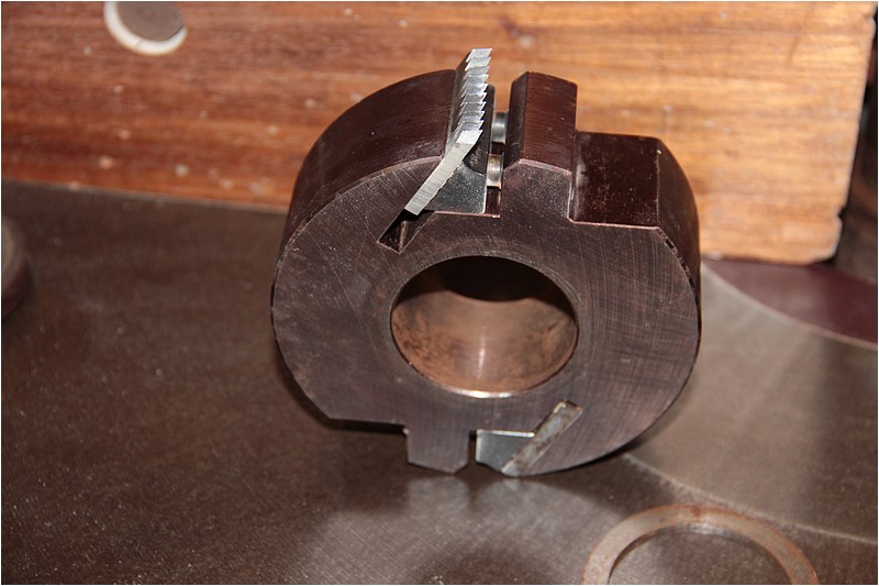

A l'occasion de la fabrication d'un deuxième petit lit d'enfant, je voulait utiliser une autre technique que les fausses languettes, pour assembler les panneaux.
J'ai donc acheté un fer à bouveter F117 chez HM.
A 14 Euros la paire, ce n'est pas la ruine.
Je savais que l'épaisseur de ces fers est de 4mm.
Mon porte-outils en alésage de 50mm est fait pour des fers en 5mm d'épaisseur.
La vitesse de la toupie pour ce porte-outil est de 6000 tr/mn.

[Outil] Petite transformation d'un porte-outil de toupie. Img_6913
Le bloc de calage est muni d'une clavette pour retenir le fer, mais hélas pas assez basse pour les nouveaux fers.
Les F117 ne portent pas assez sur le porte-outil, à mon goût, si je les montent ainsi.
J'ai donc voulu percer le F117 pour que la goupille puisse jouer son rôle.
Ma meilleure mèche l'a à peine entamé.
[Outil] Petite transformation d'un porte-outil de toupie. Tentat10
J'ai changé mon fusil d'épaule et j'ai donc percé le bloc de calage.
L'acier est nettement plus mou.
Et j'ai inséré la goupille.
La flèche indique la position originale de la goupille.
[Outil] Petite transformation d'un porte-outil de toupie. Ancien10
Le F117 est maintenant bien tenu dans le porte-outil.

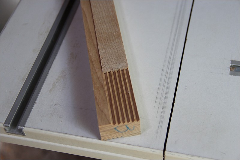

Et finalement je m'en suis servi pour les pieds.
Mais au lieu de faire un bouvetage à plat, j'ai fait un bouvetage à 90°.
Le réglage m'a pris un peu de temps.
[Outil] Petite transformation d'un porte-outil de toupie. Img_6918
Mais le résultat est là.
[Outil] Petite transformation d'un porte-outil de toupie. Img_6919

bricoleux a écrit:quand tu reprendras un de tes fers, il te faudra rechanger la goupille, je suppose.
Exactement !
Je l'ai déjà fait  plusieurs fois et je n'ai pas eu de soucis.
Les fers de 50mm ont un trou central qui est ouvert vers l'arrière. Donc la goupille ne sert à rien.
Trop dangereux pour moi, je ne me serai pas senti en sécurité. C'est pourquoi j'ai acheté ceux en 40 et 4mm d'épaisseur.
diomédéa a écrit:C'est vrai qu'ils sont pratiques ces fers, par contre je ne les ai jamais utilisés (bien qui ayant songé) pour du bouvetage à 90°... Le réglage doit être effectivement assez chaud!
J'ai juste fait 2 essais.
Il faut tout d'abord, bouveter celui qui n'est pas sur chant et en ayant un creux dans le dièdre.
Et surtout avoir la bague de 2mm DESSOUS l'outil.
Puis bouveter le chant en mettant la bague en DESSUS ou en l'enlevant (a votre convenance).
Ce bouvetage nécessite tout de même d'avoir une surcote de la pièce à bouveter sur chant  de la profondeur de la bouveture.
Pour mon cas cela était d'environ 2mm.
Après relecture je ne sais plus si ce n'est pas l'inverse pour la bague de 2mm. A vérifier.

les trous pour les goupilles de sécurité se sont les deux petits trous, pas celui du milieu.
[Outil] Petite transformation d'un porte-outil de toupie. Ferato11
toi, tu as employé celui du centre, c'est cela ?
de toutes façons tu n'avais pas le choix, ceux en 5mm font 5 de haut !
par contre je me demande bien à quoi peut servir le trou central, surtout lorsqu'il a la forme ouverte des fers de 50 ???
Messages : 3700
[Outil] Petite transformation d'un porte-outil de toupie. Empty Re: [Outil] Petite transformation d'un porte-outil de toupie.
Message  chado Dim 28 Juil 2013 - 17:18
Il n'y a pas les 2 trous de sécurité sur mon porte-outil.
Il n'y en a qu'un seul central.
Les fers de 50mm de haut peuvent être mis sur le porte-outil de 40mm de haut.
dans la boite d'origine il y a des fers de 60mm de haut et je les ai utilisés sans soucis.
Si ce n'est qu'il faut prendre des épaisseurs de passes un peu moins gourmandes.
Pour le trou central, je pense qu'il doit s'agir également d'une sécurité. Ou d'un système de calage rapide.
Peut être d'une clé 1/4 de tour.

J'utilise régulièrement ce genre de fers mais jusqu'à présent uniquement sur chants.
Dans ton cas c'est évidemment le réglage sur la face qui est crucial et qui doit donc être fait
en premier.
Par contre dans le passage sur chant si tu as une prise de bois d'environ 2mm tu as
inévitablement un talon en fin de passe que tu évites en avançant la joue de sortie , je
me trompe ?? ou bien tu recoupes??
Messages : 2360
Points : 3125
Message  chado Dim 28 Juil 2013 - 20:06
Bonsoir jcl
Je n'ai pas de talon, car je fais juste une passe de la profondeur du V du fer.
Ainsi les pointes des triangles portent sur le guide de sortie.
Je n’enlève avec le fer que le bois en creux.
C'est pour cela que je rajoute à ma côte, cette profondeur de passe.
Mais des photos valent mieux qu'un long discours.

D'accord mais aucune place à l'erreur aussi minime soit elle alors
Messages : 2360
Points : 3125
Message  bricoleux Dim 28 Juil 2013 - 21:13
super précision !
