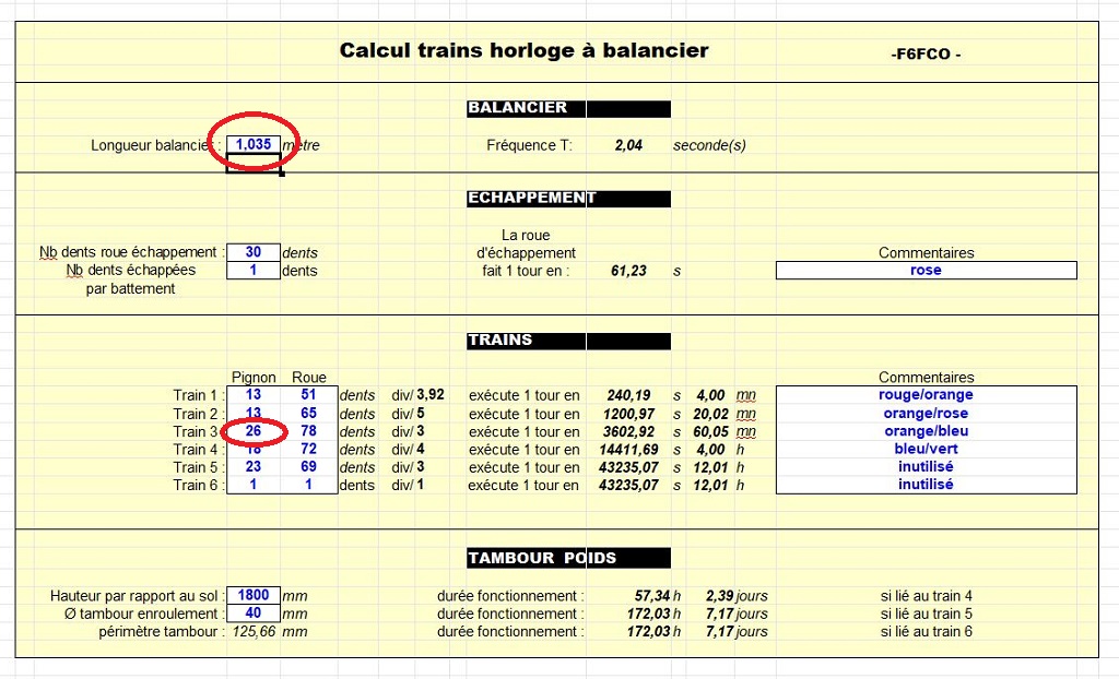

Pour le poids, tu verras ; faut trouver le bon compromis entre durée ET poids nécessaire à l'entrainement régulier.
Je fais tout pour avoir 1 poids le + faible possible (en dessous de 2kg) pour que qu'en je serais trop vieux je puisse encore manipuler l'engin sans trop de douleurs et sans trop trembler
Le tambour en train 5, j'ai abandonné l'affaire… trop de poids nécessaire… (fait-le le + gros possible pour avoir le + de couple possible !
Placé en train 4, j'arrive à + de 8H de fonctionnement avec 75 cm de course ; je devrais doubler le temps une fois fixé au mur puisque je devrais avoir 1,50M de course… à vérifier…
Si je mouffle je multiplie X2… je verrais si c'est possible sans déformer le bâti par le poids augmenté…
Je suis en pleine réflexion conceptuelle comme je constate qu'en changeant le rapport du premier pignon (pour accélérer le mouvement au départ) ça ne change pas le rapport minutes / heures.
Donc je pourrais augmenter la longueur du balancier de Xcm si j'augmente encore la vitesse du premier rapport ?
Du genre passer de 13 à 26 dents pour pouvoir ralentir le battement de moitié (tout en gardant la démultiplication nécessaire) et pouvoir doubler la longueur du balancier ?
Actuellement, le balancier fait 27cm (du point de pivot de l'ancre à l'extrémité)… je trouve ça visuellement "petit" malgré le fait que ça fonctionne maintenant bien comme ça (2 dents / sec.)
C'est dingue ce truc, c'est sans fin ! améliorer sans cesse, trouver le bon compromis entre visuel et fonctionnel

Je pense que tu joues avec le feu à modifier tes rapports à tout moment, ce n'est pas assez carré comme méthode. Est- ce que tu as bien pris en compte le paramètre "Nb dents échappées par battement" ?
Re: Concevoir une horloge squelette en bois
y'a rien de fait, je réfléchi
à priori, toujours 2 dents par battement, mais prises à quelle vitesse ? c'est là tout le "secret" de l'histoire ?
Si tu extrapole le principe (en exagérant le truc), que ça tourne à 100T / min avec un petit balancier ou à 50T / min avec un balancier 2X plus grand, on arrive au même résultat ?
On change juste le rythme de battement en jouant sur la démultiplication qui transmet le nb de tour nécessaire, non ?
Bon, ça fera l'objet d'un proto à part, juste avec 2 pignons histoire de voir une logique… ou pas.
seb92- complétement accro
- Messages : 1363
Points : 1789
Localisation : 92
Non on n'arrive pas au même résultat, si tu tournes à 100tr tu iras deux fois plus vite qu'à 50, et tes aiguilles se déplaceront 2x fois plus vite, la longueur du balancier ne compense rien, elle sert juste à régler la fréquence de battement de la roue d'échappement.
Si tu tournes à 100tr avec un petit balancier, il sert juste à régler à 100tr, il ne sert à rien d'autre et n'influe sur rien d'autre. Si par exemple tu l'allonges tu ne seras plus à 100tr mais à 80tr, ou 70, etc.
Bon, on remet tout à zéro. A mon avis si tu te retrouves avec un balancier aussi court c'est que tu t'es trompé dans le calcul de tes trains, tu as un rapport trop grand quelque part et tu as compensé en raccourcissant le balancier.
Tu ne m'as pas répondu au sujet du Nb dents échappées par battement ? Peut-être que la cause de ton balancier trop court vient de là.
Donne moi ta config de trains, nb dents de la roue d'échappement (30?), la longueur exacte de ton balancier, regarde ta roue et note combien de dents sont échappées à chaque TIC (ou fais une vidéo de la roue d'échappement et l'ancre en collant un truc sur une dent qu'on voie bien) ?

Ok, je me suis peut-être planté quelque part ?…
Je m'interroge encore… je ne suis pas convaincu (surtout en relisant ta 2e phrase…
mais maintenant tout est bien réglé à quelques secondes près…
• à chaque "TIC" ça saute 1 dent (tu le constate au début de cette vidéo)
https://www.youtube.com/watch?v=OTHjO7V302E
• 30 dents sur la roue d'échappement
sur laquelle est collé 1 pignon de 13 dent
• qui entraine 1 pignon de 51 dents (il avait 52 dents au départ, c'est celui que j'ai modifié pour accélérer le mouvement)
sur lequel est collé 1 pignon de 13 dent
• qui entraine 1 pignon de 65 dents
• qui entraine 1 pignon de 78 dents (pignon des minutes)
sur lequel est collé 1 pignon de 18 dent
• qui entraine 1 pignon de 72 dents (le tambour est là)
sur lequel est collé 1 pignon de 23 dent
• qui entraine 1 pignon de 69 dents (pignon des heures)
Le balancier fait 27cm (entre le point de pivot et l'autre extrémité)
Par contre, je ne recommence pas tout, j'ai presque plus de bois…
et j'ai un planeur à terminer pour début août… ça va être limite en timing
- Messages : 1363
Points : 1789
Localisation : 92
Nooonnnn, on ne parle pas de tout recommencer tu penses bien , c'est juste pour comprendre et réfléchir avec toi.
Première constatation: ton horloge bat très vite, pense à son pauvre petit cœur en bois .
Deuxième constatation: effectivement tu échappes une dent. Précision importante parce que lors de mes essais et simulations suivant la forme de l'ancre il m'est arrivé d'échapper 2 dents, pas évident à voir et qui changerait tout.
Troisième constatation: tout se tient, avec les trains que tu as choisi tu arrives en théorie à 12h27, après en pratique, les frictions, jeux, etc. font qu'il y a une petite différence mais peu importe ton système est cohérent.
En clair ton système est calculé pour un balancier d'environ 27cm, normal que tu en sois arrivé là par les essais, il est finalement à la bonne longueur pour les dentitions que tu as choisies.
A connaître:
0,25cm = fréquence 1 seconde
0.99cm = fréquence 2 secondes
Voici ton système actuel d'après les infos que tu as données:
Maintenant si tu as envie que ton horloge batte plus lentement comme toutes les autres, ce qui en plus t'allongera le temps de fonctionnement et limitera l'usure de ton échappement, tu as seulement deux valeurs à changer (entourées en rouge). Bien sur c'est la théorie du tableur, il y aura quelques variations sur une horloge en bois qu'il faudra adapter, je te conseillerai de mettre au départ un balancier un peu plus long, disons 1,1m pour pouvoir le recouper au besoin. Mais surtout ne plus toucher aux trains ! à part le pignon de 13 à remplacer par un 26 (ou n'importe quel autre du moment qu'on double une valeur, par ex: 46 au lieu de 23):

Tu m'étonne ne jamais négliger les avis de nos femmesF6FCO a écrit: Oui c'est une horloge pour bidon-ville. Ca a bien fait marrer ma femme mais elle exige que je fasse mieux pour la version salon.
Bon, comme je n'aime pas me tracasser trop longtemps… si possible… j'ai lancé la modifF6FCO a écrit: Allez Seb, que deux trucs à changer et tu auras le même
Comme je ne voulais pas tout refaire, j'ai juste découpé un nouveau pignon de 26 dents et une rondelle-entretoise pour bien ajuster l'ensemble qui sera monté sur ce pignon de 65 dents.
J'ai décolleté le pignon de 13 dents au tour qui était déjà collé (ça m'a permis de constater que c'était bien centré avec un voile quasi inexistant
ça va me faire percer 3 nouveaux trous sur le bâti (puisque les entre-axes suivants vont changer) mais rien d'insurmontable… et ce n'est pas encore le bâti final.
Merci J-C pour cette idée lumineuse pour obtenir un battement 2X plus lent
je reste confiant pour que tout se passe bien et tu aura droit à une bonne bière virtuelle bien fraîche de ma part
J'espère juste que ça n'obligera pas à trop augmenter le poids… on verra…

J'ai refais ma 3D avec le nouvel échappement Graham MH Pignet. J'ai pu récupérer quelques roues et pignons usinés de l'ancienne étude mais avant de passer à l'atelier pour ce qu'il me manque je vais laisser un peu reposer le truc, c'est toujours une fois les découpes terminées qu'on se dit "Ah mince !!! j'aurai du faire comme ci ou comme çà".
Nouvelle configuration pour l'échappement Graham 150mm 30 dents:
Et en 3D. Pour les tests les trains ne seront pas positionnés de cette façon mais plus simplement en linéaire pour pouvoir tester facilement le positionnement du tambour :

Tu peux pas mettre un tambour + gros ?
Je suis septique sur la durée annoncée de fonctionnement avec un si petit tambour…
Celà dit, c'est dans les valeurs que l'on constate sur les horloges de salon ;
si tu peux le faire assez large pour enrouler suffisamment de corde ; à voir.
Pas trop longue la pose, j'ai hâte de la voir fonctionner
- Messages : 1363
Points : 1789
Localisation : 92
Yo Seb,
Et puis il faut être réaliste, une horloge en bois qui tournerait H24 n'aurait pas une grande durée de vie, l'échappement s'userait rapidement.
Cà doit être possible, avant d'y penser il faudra voir ou je peux le placer, tu nous as servi de cobaye pour çà . Et au moment de concevoir le bâti car çà décalerait les entraxes. Je ne suis pas persuadé que çà apporte une grande différence.seb92 a écrit:
Tout dépend sur quel train on arrive à le placer, c'est les tests qui le diront. Ceci dit c'est juste un premier bricolage et un joli bibelot à mettre au mur, s'il faut la remonter chaque jour je trouve çà acceptable. De toutes façons j'ai déjà eu les consignes du patron: elle ne tournera pas la nuit, trop de bruitSeb a écrit:Je suis septique sur la durée annoncée de fonctionnement avec un si petit tambour…
La bonne longueur de corde c'est quand le poids touche par terre , plus çà ne sert à rien .seb92 a écrit:si tu peux le faire assez large pour enrouler suffisamment de corde ; à voir.
