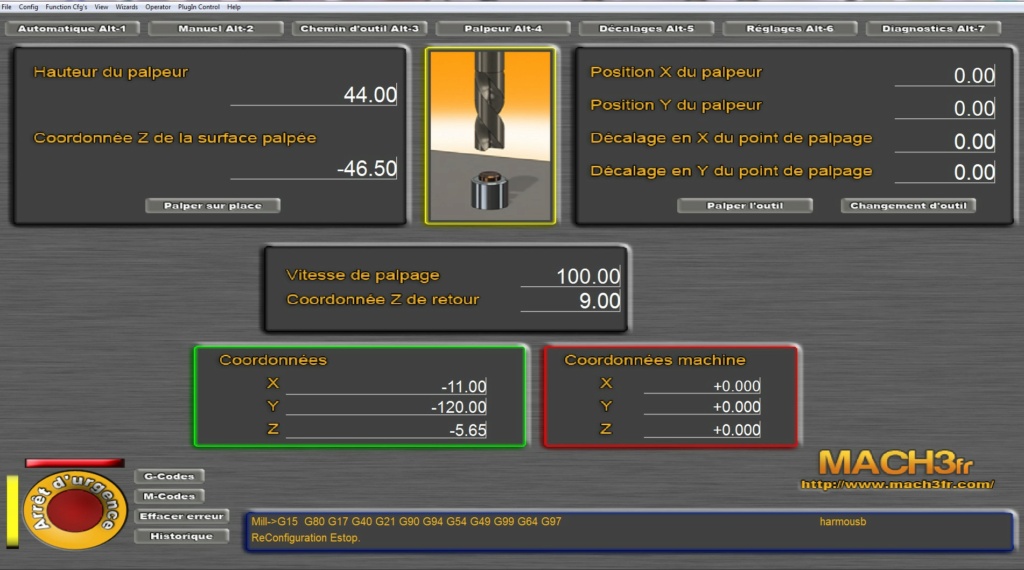

j'ai un soucis de palpeur , lié , je pense , au fait que ma surface est plus haute que le palpeur
Il semble que la macro du bouton "palper en place" , au moment du contact , envoi déja l'outil à la position qui serait la différence entre les deux hauteurs (surface piece -palpeur=2,5mm), tout en tenant compte de la position de l'axe au moment du contact...
j'ai bien essayé de fixer une valeur de Z après le référencement, mais selon la hauteur de la fraise , au moment du contact palpeur, l'axe repart vers le haut , ou ..aie! , vers le bas (adieu ma fraise)
une idée ?
et merci à son grand Gourou , David !
encore une question:
une idée ?

Re: décalage en X et Y profilage CamBam
Oui, c'est bien lié à la macro.
Pour les autres valeurs, "Coordonnée Z de la surface palpée" doit correspondre à l'écart (en Z) entre la surface ou est posée le palpeur et la surface ou tu veux ton 0 en Z. Par exemple, si tu veux ton 0 à la surface de la pièce et que tu pose ton palpeur sur cette surface, "Coordonnée Z de la surface palpée" devra valoir 0
"Coordonnée Z de retour" devrait être plus haute que "hauteur palpeur" ; il me semble que si tu met une valeur plus basse, la macro la corrige (sous réserve que j'ai la même macro)
Merci David pour ces précisions
Pourtant , en corrigeant la macro comme tu l'indiquais, et sans rien modifier à mon écran palpeur, ça fonctionne pour moi, avec le palpeur plus bas que la surface du brut.
ce qui est étrange , c'est que si je part sur un écran vierge , je n'arrive plus à entrer une valeur négative dans la case "coordonnées Z de la surface à palper"
je ne sais plus comment j'avais fait,heureusement que j'avais une sauvegarde de mon fichier xml...
Ça peut venir du screenset, si c'est le screenset d'origine FR, effectivement il n'accepte pas les valeurs négatives dans cette case.
Tu peux corriger ça en éditant le screenset avec Machscreen.
Voir ici pour la modif (ça montre la modif d'autres visus, mais le principe est le même)
http://www.metabricoleur.com/t11018p25-montage-controleur-sorotec-en-kit#218554
