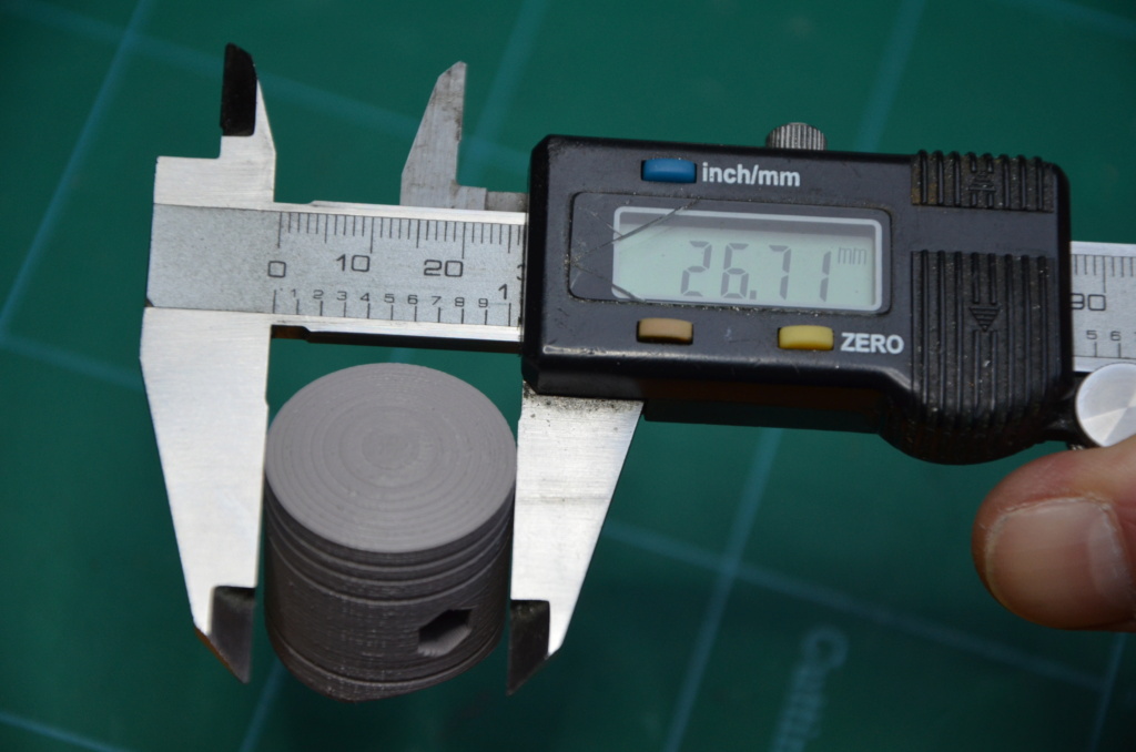

Voilà les deux pièces les plus grosses que j'aie jamais imprimé : le bloc moteur et le carter d'huile. Respectivement 63 et 22 heures pour faire ces trucs. C'est du PLA.
L'ajustement du piston dans l'alésage est trèèèès confortable. Avec presque un millimètre de jeu, pas sûr que la compression soit bonne.
Les autres pièces viendront tranquillement, au fil de l'eau.
ça ira mieux quand tu auras imprimé les segments....
ou bien tu peux chemiser

Chemiser, j'y ai pensé. J'ai regardé le prix des bagues lisses et j'ai laissé tomber. Avec le port, c'est 50€ les 8 bagues.
En plus, il faut aléser pour passer à 28mm pile, puis refaire tous les pistons quand même.
Soit j'imprime les pistons un poil plus grand, soit je les tourne dans un barreau de PTFE.

Le vilebrequin et les équipages mobiles.
Les pistons, d'origine trop petits d'un bon millimètre, ont été re-modélisés puis imprimés.
Un outil de ponçage a été imprimé. Il est entrainé par la perceuse sans fil. Même principe que l'outil de ponçage de l'AAC, mais en plus grand.
Les pistons ont aussi été poncés, dans le tour, avec un adaptateur imprimé. Objectif : surface douce comme une peau de bébé.
J'aurais pu coudre une peau de bébé dessus mais j'ai pas trouvé de donneur...
Maintenant, les pistons coulissent comme sur un coussin d'air.
Le vilebrequin est en plusieurs parties boulonnées. Comme pour l'AAC, pas de photo avant l'assemblage. J'étais pressé...
