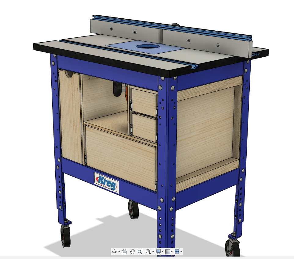

Bonjour.
Comme je découvre Fusion 360 et qu'il me plait bien, ben je fais plein de projets pour 2023.
Je vais en présenter quelque uns dans cette rubrique sous forme virtuelle et j'alimenterai ensuite ces fils lors de leurs réalisations au cours de l'année.
Alors, j'avais acheté cette table Kreg lors du chantier de ma maison, il y a cinq ans et je l'avais munie d'une défonceuse Triton TRA001.
J'ai toujours dans l'idée de m'en faire une mieux, mais en attendant il est bon de gagner de la place dans l'atelier et d'optimiser les rangements.
Peut être, cela me permettra de rentrer un tour à bois pour fêter mon départ à la retraite (il faut préparer sa retraite, nous disent-ils, et je m'y emploie vaillamment depuis un certain temps...déjà... )

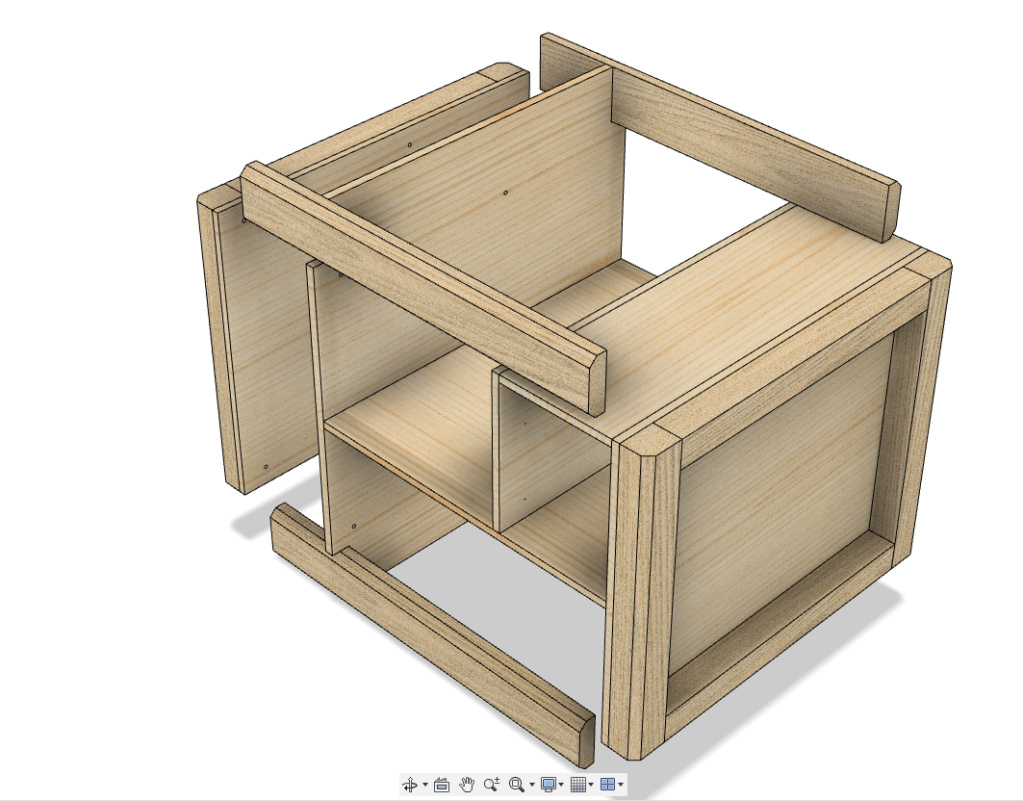

J'ai récupérée une 3D sur le web du piètement, de la déf. aussi, et j'y ai m'y des roulettes pour coller au terrain.
Pour le réalisme, j'ai modélisé le plateau, le track et la règle.
Le tiroir à fraises avec deux étages pour les keudwit et un pour les keudedouse.
Un gros tiroir pour le gros bazar genre coffret de fraises...et deux petits pour les chtites merdouilles bien utiles.
Les glissières, c'est des sorties totale de 50cm.
On voit bien que c'est pas fini tout ça...les glissières sont bien exposées aux copeaux et la def. aux courants d'air...
Mais pour le moment, il faut que je finalise comment j'assemble ces différents morceaux et que ça soit montable au final.

Dis donc, t'en as des fraises !!! Ou alors tu comptes en acheter des divisions entières !
Autrement tu en es satisfait de cette table, de sa plaque et de son guide ?
- Messages : 4995
Points : 5920
Re: Tiroirisation d'une table de défonceuse du commerce.
FMJ a écrit:Dis donc, t'en as des fraises !!! Ou alors tu comptes en acheter des divisions entières !
Meunnnon...pas des divisions...juste un escadron.
J'suis pas obligé de les coller à touche-touche non plus, ça doit être bien pour se blesser.
On peut dire aussi que j'ai envie d'essayer la nouvelle perceuse , pas fait un seul trou avec pour le moment.
Je ne conseille pas d'acheter ce matos (table Kreg), j'ai eu pas mal de déconvenues qui ont occasionnées moultes bricolages. Maintenant, ça va.
- la table se voile : la rainure pour le track crée une faiblesse
--> ajout d'une structure intermédiaire en tube carré vissée contre la table
la plaque se déforme car déf. trop lourde
--> ajout de 4 point de soutient (en croix) réglables
- le guide est difficile à régler : quand on verrouille, ça bouge un chouia (p'tin de cames...)
--> combines par habitude, mais à revoir complétement. Sinon il est bien mais serait mieux + haut.

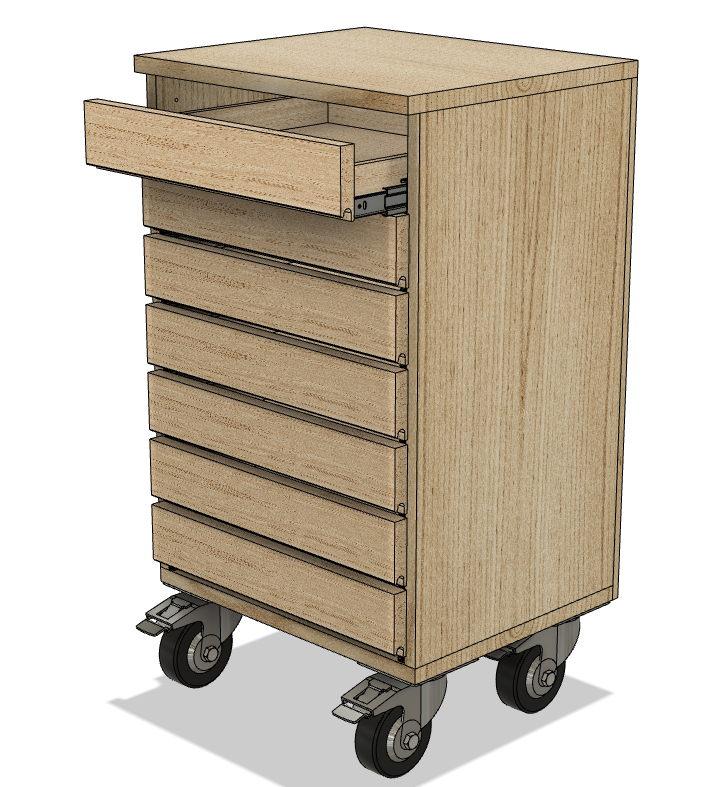

Bon, comme on a parlé de la PAC, elle a aussi sa petite modélisation de noël.
Voila la bête. La plupart du temps, la table va être à peu près à cette hauteur, voire plus haute.
Donc, il y a de l'espace disponible.
Assez pour y glisser ça :
Pour le matos de la PAC et la boulonnerie car il faut bien lui trouver une place.

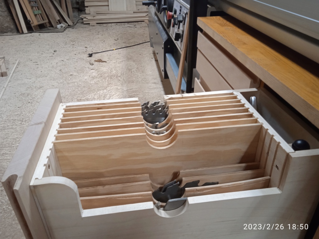

Bonsoir.
Surprise au montage..
Après m'être bien , j'ai pris le mètre déroulant et constaté que je m'étais planté sur la hauteur du meuble.
Plutôt que de tout démonter et recouper, lors de la prochaine session de tiroirs, ben j'en ferais un de plus pour boucher ce trou.
Pour le moment, je laisse les boites. Quand j'aurais imprimer des bols supplémentaires pour combler les espaces, je pourrais les enlever.
Là, ça serait jouer avec le feu et trier des vis n'est pas ma tasse de thé.
Le meuble ne gêne en rien l'accès aux fonctions de service.
Le presseur le plus utilisé.
Les lames de scie en 315, 300 et 250mm.
La clé de 36 et le bloqueur d'arbre pour le changement de lame.
Voilou une bonne chose de faite...
Un peu marre des tiroirs : 10 pour une commode en chêne ont précédés ces 14 là...
Sinon, il faudra que je traite ces tiroirs en peuplier car malgré un tri assez rigoureux, il peut subsister de la vrillette.
Mais ça attendra l'été et le plein air.

bien joué pour le coup du tiroir qui manque
attention aussi à l'aménagement intérieur de tes tiroirs, on oublie souvent les emplacements des outils qu'on n'a pas encore achetés ; ça m'arrivait tout le temps et m'obligeait à tout réorganiser ; maintenant je ne me casse plus la tête et range mes trucs assez en vrac
En tous cas beau travail digne d'un beau dressing sauf pour la prise de dimension

micheld4036 a écrit:Bonsoir,
Pour l'aménagement intérieur des tiroirs, c'est aussi ce que je me dit. En plus, il me semble que définir un emplacement spécifique pour chaque outil peut amener à gaspiller de l'espace. Au début, je voulais imprimer des "axes" de 30mm vissés au fond des tiroirs, me permettant de tenir les porte-outils sortis des boites. En fait, je préfère pouvoir empiler les boites...
La qualité du travail est en fait "passable" avec en particulier aucune vérification d'équerrage. J'ai de la chance que ça fonctionne au final. C'est bon pour l'atelier mais ne m'aurait pas convenu pour du mobilier "maison". Il faut décidemment que je me fabrique des équerres de montage de toute urgence.

Oui. C'était obligatoire.FMJ a écrit:Tu as bien occupé ton dimanche !
Et tu as eu le bonne idée de mettre tout cela sur roulettes.
Le meuble sous PAC a les roulettes arrières non articulées pour ne pas avoir de problème de blocage contre le pied de la PAC lors de marche avant/marche arrière .
J'ai fait l'économie de bout de chandelle (genre 1€ par roulette) de ne pas mettre de frein sur les roulettes avant de ce meuble car ça n'avait pas d'intérêt en utilisation.
Gasp, monter des tiroirs sur un meuble qui bouge, ben c'est pas glop....
Cool ... et bien ergonomique ...
Pour la création de tes tiroirs tu a utilisé une fraise a "Tiroir" ?
Ericfd79 a écrit:Cool ... et bien ergonomique ...
Oui. Mais mal réglée. Les assemblages sont donc très moyens, le collage s'apparente plutôt à de la soudure par points. Heureusement, structurellement, ce n'est pas dangereux et tout a été cloué avec de la finette au pistolet pneumatique : ça devrait tenir.

Pas facile de prendre la lame du milieu !
- Messages : 4995
Points : 5920
Bonjour FMJ,
Non pas du tout, il suffit de ne pas mettre les plus petites lames au milieu, toujours à droite, le rangement est une discipline à part entière (en tous cas pour moi) ensuite il faut incliner les dents vers l'avant et une petite pression d'un doigt (attention ça coupe ) ça roule tout seul.
Le bloc de rangement est dans un placard et tenu par une simple vis donc, si besoin, c'est pas souvent, on peut le sortir facilement pour le poser temporairement sur un établi. Ce que j'ai fait pour la photo.
Peux-tu nous montrer la solution que tu adoptes pour ranger tes lames ?
FMJ a écrit:Pas facile de prendre la lame du milieu !
Tiens, quelle essence de bois pour fabriquer les deux supports ?

Bon, j'avance un peu sur la perso de la table Kreg.
Les bazars qui servent tout le temp sur le coté, avec des accroches imprimés en PETG. Vis euros dans trous de 5mm.
Me suis enfin dignement servi de la nouvelle PAC JET, regrette pas l'investissement.
La structure pour les rangements au collage.
Me suis décidé à enfin produire une paire d'équerres pour les montages.
C'est dominoté.
J'ai préféré monter certaines glissières avant le collage, allez savoir pourquoi...
Va falloir relancer une série de tiroirs....
C'est dominoté.
Bien vu Stéphane.
J'ai vu deux améliorations à faire rapidos :
- Mettre une plaque en tôle fine au dessus du tiroir des fraises car c'est par là que les copeaux attaquent en plus grand nombre.
- Remplacer mon aspiration en 50 sur le guide par une en 27/32 identique à celle qui aspire sur le corps de défonceuse. Pourquoi ? parce que quand j'ai les deux en fonctionnement (50 + 27) alors il n'y a pas grand chose d'aspiré par le 27, tout passe par le plus facile (plus gros et plus court). En plus les gros boulots, j'ai plus tendance à les faire à la toupie maintenant. Avec l'entraineur, c'est plus précis, plus sécurisant et plus rapide.
Précision :
La contrainte principale que je m'étais fixé : ne pas nuire à la "maintenance" sous le plateau.
Là, il suffit d'enlever les tiroirs et de dévisser deux vis qui maintiennent la structure à tiroirs sur le châssis, qq minutes quoi.
Précision :

pas de rémission à ma maladie des tiroirs. Il me reste de la volige peuplier merdique qui m'embarrasse , ainsi que de la récup de mobilier en choucroute qui partait à la déchet :
Disons aussi qu'il fait chaud dehors et faudrait pas perdre la main en modélisation....
Je me suis fait plaisir à faire la 745 qui n'existe qu'en sketchup sur le web.
J'ai poussé le vice à ce que quand on tourne les manivelles adéquates, la lame monte ou les glissières se déplacent...
