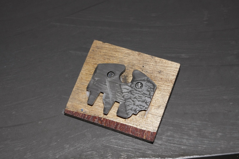

J'ai lu quelque part qu'il était préférable d'affûter les fers de toupie neuf.
Pour ça il suffit de frotter bien à plat votre fer sur une surface abrasive bien plane. Ayant un marbre à ma disposition, c'est la méthode que j'ai choisie.
Il est important d'utiliser la totalité de la surface du marbre pour qu'il puisse s'user le plus uniformément possible. Le premier passage est fait avec une pâte à roder grain moyen
Pour faciliter la prise en mains, je me suis servi d'une chute de CP.
Avant... après. Quant la surface est devenu mate, le tour est jouer.
Pour finir, après les avoir bien nettoyés je les ai frottés l'un sur l'autre non sans les avoir enduit d'une fine couche de pâte à grains fin cette fois.
Et voila, au touché on sent bien le mordant des fers.

Bonjour JP
Bien vue la méthode c'est un peut la même que pour taillé les miroirs de télescopes
Cordialement .::Zarkann::.
