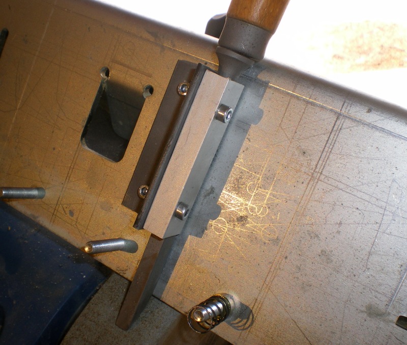

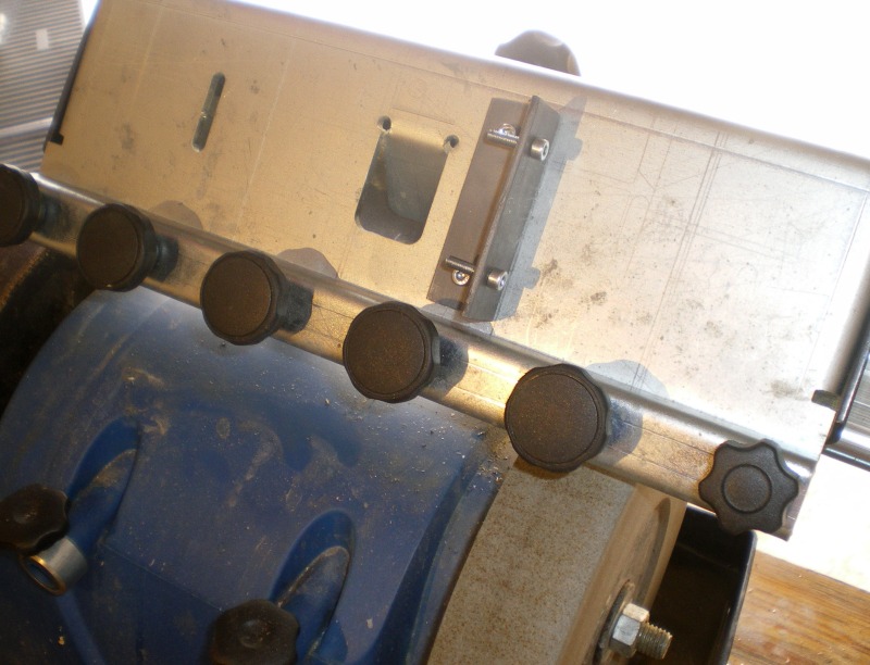

Une petite amélioration de mon guide d'affutage de fer afin de pour positionner rigoureusement des ciseaux à bois tout en profitant du chariotage de l'outil à fer de R/D. Le montage permet d'affuter et les ciseaux plats et les bédanes.
La cornière en acier qui garantit l'orthogonalité.
Un ciseau plat maintenu par le système de fixation des fers

Le système de blocage pour les bédanes
Une bédane en place
très facile à réaliser et à utiliser (avec un peu de patience !)
En espérant que cela rende service

merci fred, mais c'est tout simple, 6 trous et 4 taraudages M4.
Bon dimanche
