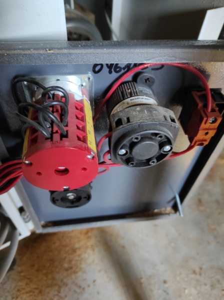

J'ai regardé partout impossible de trouver un petit cylindre qui ressemblerait à un condensateur !
Je t'envoie des photos car je me dis qu'un des composants du tableau est peut-être un condensateur.... Qui sait...

Re: Problème sur dégauchisseuse Robland X210
Merci pour les photos...aussi j'ai rarement vu un câblage "pro" de cette "qualité" plus qu'approximative...
Un vrai foutoir cette armoire.
C'est pourquoi, je réitère ma demande, une photo de la plaque moteur "lisible", même s'il semble bien que tu ais un moteur mono
en essayant de "deviner" le câblage des organes qui "peuplent" ton armoire.
En effet, le thermique tri du moteur semble shunté pour une utilisation en mono... à confirmer avec tous ces fils dans tous les sens.
PS: Tous les moteurs mono n'ont pas forcément un condo ou deux... même si cela semble peu probable pour une machine bois.

grosb a écrit:En effet, le thermique tri du moteur semble shunté pour une utilisation en mono... à confirmer avec tous ces fils dans tous les sens.
Je suis arrivé à la même conclusion
Après une courte réflexion à la vue des photos, c'est peut-être tout simplement le thermique qui fait des siennes avec le vieillissement et il se trouverait "mal réglé" dans ce cas si cela disjoncte sans cause apparente...
Mais là pour vérifier ce point avant de toucher aux réglages du thermique, les caractéristiques du moteur sont indispensables et aussi une pince ampèremétrique pour vérifier la conso du moteur par rapport à ses caractéristiques marquées sur sa plaque...
Attention tout de même, ce que je pourrais indiquer comme mesures à faire le serait machine sous tension, alors pour cela le mieux serait tout de même de faire appel à un électrotechnicien ou électricien....
On ne joue pas avec l'élec...

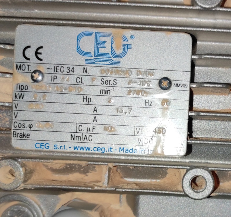

Merci beaucoup pour toutes vos réponses.
Une première question : qu'est ce que le thermique tri du moteur?
Ensuite, il faut que je vous dise que j'ai finalement trouvé les deux condensateurs qui sont bien cachés derrière le panneau d'alim.
Et puis aussi que j'ai démonté le moteur de la rabot degau qui est actuellement à l'AFPA chez des pro pour qu'ils le testent. Il ne l'ont pas encore fait parce qu'ils n'avaient pas de condensateur.
Et puis pour fini, je confirme que ce sont des moteurs, il y en a 3, en 220V cf la plaque d'un d'eux.![Problème sur dégauchisseuse Robland X210 16488110](https://i.servimg.com/u/f34/20/41/72/47/16488110.jpg)

PhilBru a écrit:J'ai une Robland X210 monophasé
Peux-tu faire une photo de la machine car "Robland x210" ne donne rien sur les recherche WEB ?
Ta machine est donc une combinée ( Scie, Rabot-Dégau Mortaiseuse, Toupie ) car elle est équipée de trois moteurs ?
Donc, 3 moteurs, est-ce que le thermique saute avec les autres opérations Scie ou Toupie ?
Comme à priori, il y a un sélecteur pour choisir l'opération, c'est le même contacteur et le même disjoncteur thermique qui démarre et protège chaque moteur.
Si même thermique alors les trois moteurs sont identiques. (thermique commun = même réglage intensité du thermique pour les trois moteurs)
Si la machine fonctionne normalement (ne disjoncte pas) sur les opérations scie et toupie,
c'est certainement du coté du moteur de Rabot-Dégau Mortaiseuse qu'il faut chercher ?
