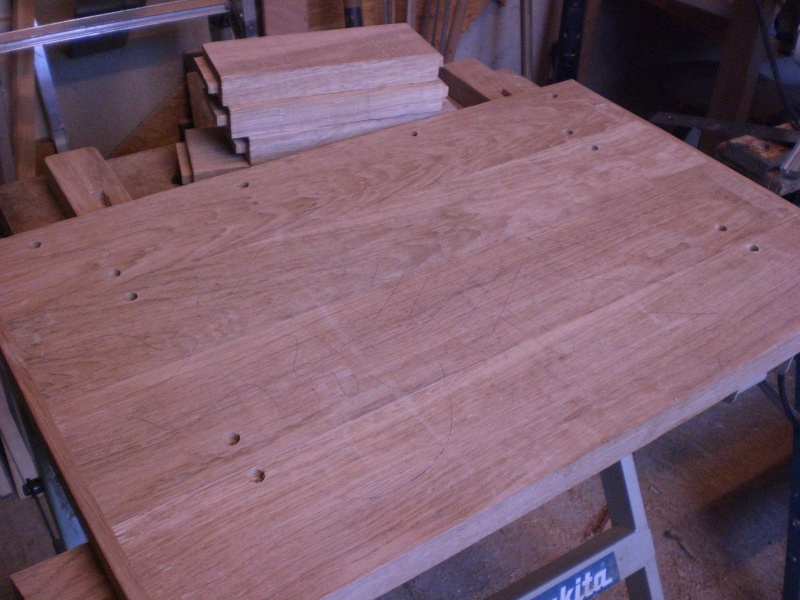

Le plateau, avec de légère bosses, à rectifier donc.
Rainure en dessous pour accueillir le mord fixe:

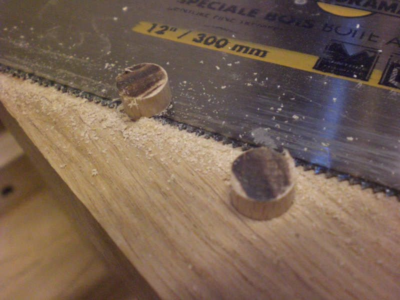

Le mord fixe était trop petit (mis bois+chevilles). Cette pièce n'est pas en chêne, je vous laisse deviner l'essence
Il est vissé/collé sur le plateau.
J'ai préférer le mettre bien en place avec des serre joints avant de faire les avant trous et de le visser
Collage...
Vissage
Bouchonnage (Merci Pierre pour l'idée ! )
Et enfin, je coupe l’excédent avec ma petite scie à dos
un petit coup de ponceuse va suffire.
J'aime bien les chevilles en hêtre dans le chêne
