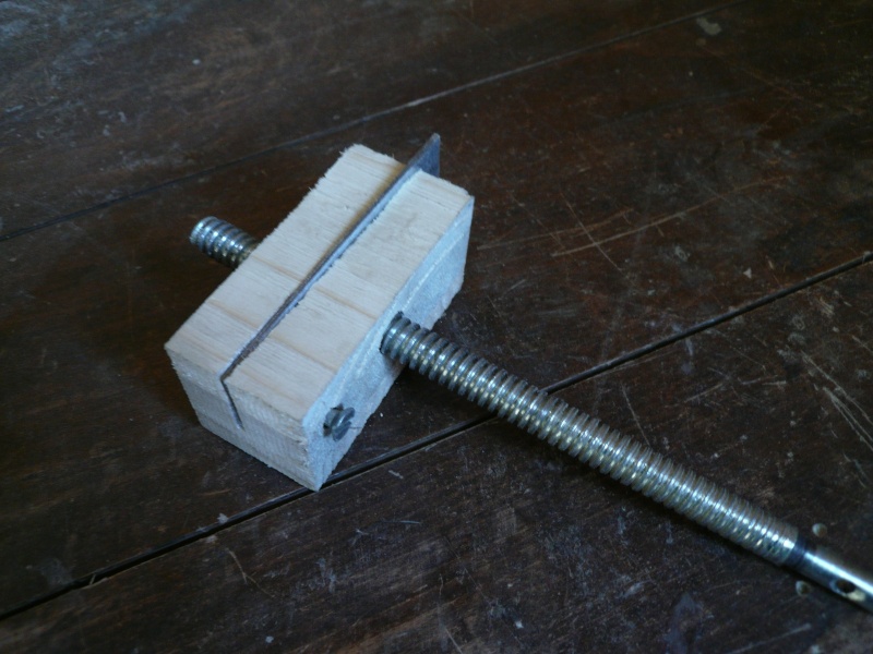

Ce matin j'ai démonté un vieil établi pliant de table, qui était mort. Mort prématurée, c'était un truc de GSB à pas cher.
En voyant les visses de serrage, je me suis dit que j’allai garder ça, "ça peut toujours servir " (vous devez connaître ça aussi )
Avec une petite idée derrière la tête, quand même.
Je n'ai pas voulu récupérer les écrous, ils étaient en plastique et d'une forme inutilisable.

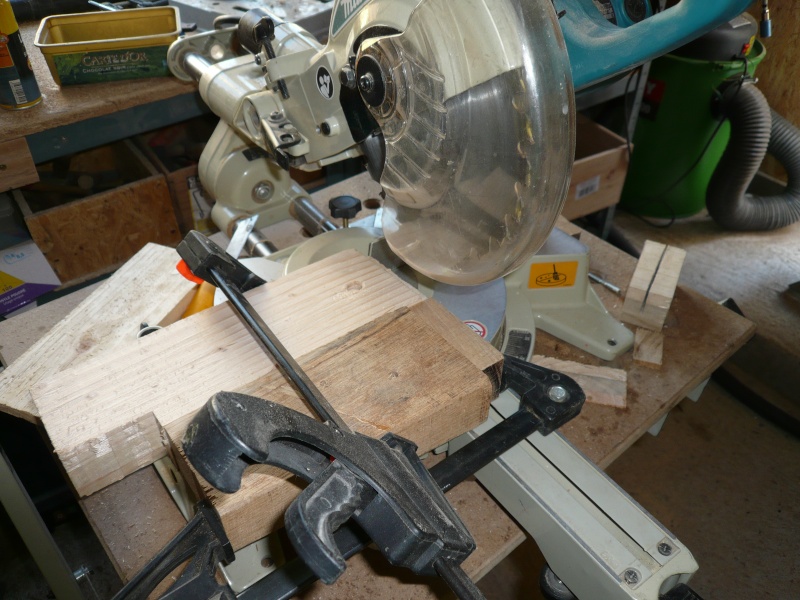

J'ai donc commencer par faire des écrous pour ces visses, tant qu'a faire, autant qu'il y ai un systeme de serrage rappide.
J'ai réfléchi un peu et j'ai trouver un truc, j'ai fait un test dans un vieux bout de sapin.
c'est tout simple comme système, une guillotine en tôle de 2mm qui s'abat dans un trou.
ça marchait, je l'ai fait dans un bois plus approprié, en chêne:
Petit montage pour faire la rainure à 2° (pour éviter de perdre des doigts )
Perçage des blocs et mise en place d'un axe 6mm, fini !

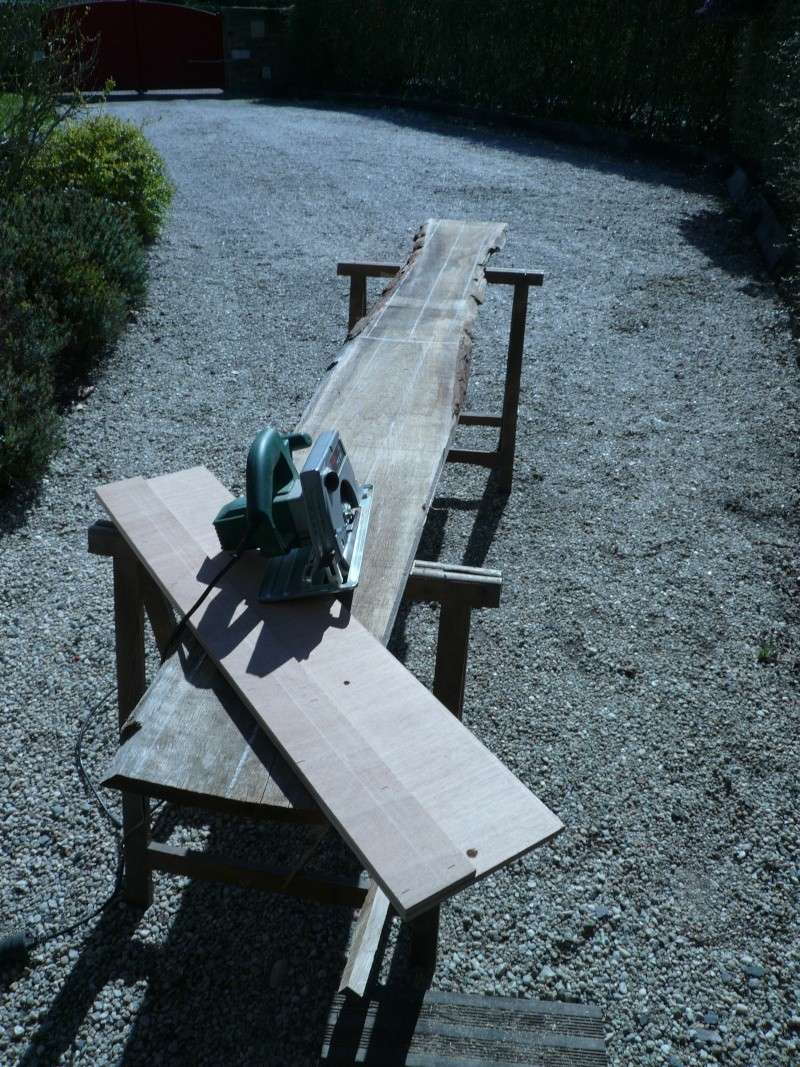

Apres j'ai commence le débit du plateau de chêne.
Pour ça on met une lame plus approprié que celle d'avant à denture fine
traçage puis sciage.
Vers la fin ça à fumer
j'ai attendu 5-10 minutes puis j'y suis retourné, mais a un moment y'a eu une étincelle puis plus rien

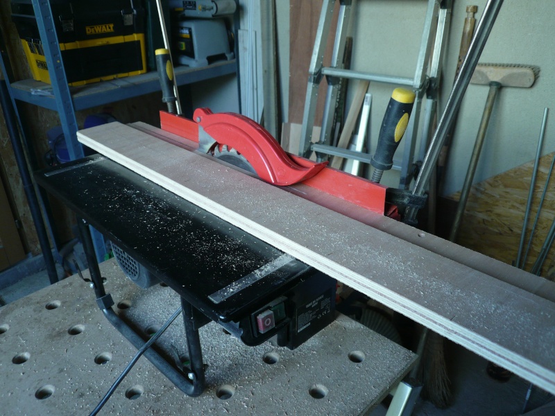

Ces derniers jours la R/D faisait un bruit aigüe étrange, j'ai ouvert la machine, mis un coup de soufflette ( j'ai pas oublier la photos pour vous;) (les roues et engrenage sont bien en plastique
j'ai ensuite dégauchis et mit une tranche perpendiculaire à la face de référence

Salut Antoine,
Tu procède en plusieurs passe pour ton délignage ?

Je n'y ai même pas pensé
Le plateau fait 30mm
Avec celle que je vais racheter, pour ce type de travail, il faudra que je le fasse ?

Personnellement, je scie toujours en une passe, même aux capacités maxi de la machine. Il est vrai que ma Mafell fait 1800W et que je ne l'ai jamais entendu baisser réellement de régime moteur...
Je trouve quand même bizarre d'être obligé de passer plusieurs fois, surtout dans un plateau de 30... Tu as l'air d'avoir une lame appropriée, peut-être pourrais-tu trouver une lame 12 dents type "Panther" comme chez Festool, il me semble que Jean-Paul utilise ça.
Pour te répondre plus précisément Antoine, il faudrait que tu nous en dises plus ! Si c'est une TS55R et avec une lame de délignage 12 dents, je pense que tu pourras y aller comme dans du beurre !!!
Sinon, j'attends la suite avec impatience !
Re: Mini établi en chêne
Pareil pour moi! Que ce soit avec la TS55 ou la TS75, c'est sur toute la hauteur de la lame! Mais ces machines ont une chose que n'avait pas ta Bosch, c'est une protection contre la surcharge. Si ça chauffe, elles se mettent automatiquement au ralenti, ce qui permet de plus pouvoir forcer, tout en bénéficiant de la réfrigération. Ça m'est arrivé une fois avec la 55 lorsqu'elle était neuve.
- Messages : 12658
Je scie toujours en plusieurs passe sauf dans du petit jusqu'à 30 mm
Mais quand je déligne de gros plateau je le fait en plusieurs passe, surtout le chêne que j'utilise...
JP les TS55 sans variateur ne possède pas ce type de protection.

Tu as raison, j'aurais du préciser TS55 EBQ...quentin91800 a écrit:JP les TS55 sans variateur ne possède pas ce type de protection.

Bon début de réalisation,bien vu le système de serrage rapide. Dommage pour ta scie, sur le carter il est
marqué 620w,un peu juste peut être pour un plateau de 30.
En tous cas bonne continuation,je suivrai cette réalisation.

J'ai vérifiée il y a bien un limiteur de tension, quand la scie demande top d'intensité, sa baisse le régime moteur.

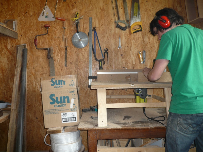

J'ai fini le corroyage des éléments du plateau, et mis à plat sur l'établi pour mettre les planches dans le bon sens et ainsi compenser le faux équerrage de la dégau. j'ai tracé un signe d'établissement une fois tout bien positionné.
J'ai découpé des fausse languettes de 20*10 dans le rail de de la circulaire, qui ne sert plus à rien ( ça évite de ré entamer un panneau )
J'ai pas de fraise à rainer, et alors ?
Bien sur, la face tracée doit être appuyé contre le guide pour éviter les décalages.
puis on fraise ( le carton est là pour récupérer le maximum de copeaux )
assemblage à blanc, un jour de 2mm entre chaque planche
Je recalibre mes baguettes ( notez le sens d'usinage pour ne pas y aller en avalant )
C'est bon, collage demain je n'ai que deux serre joint de 400 mm
j'ai aussi corroyer les pieds
Dernière édition par Antoine le Ven 13 Avr 2012 - 22:42, édité 1 fois (Raison : Fautes :face:)

Bravo pour l'avancé de ton projet ! Elle est bien cool ta table de défonceuse, il ne me semble pas l'avoir vu avant ?
En tout cas, je trouve qu'avec peu de moyens, tu te débrouilles vraiment super bien !

Merci Damien
J'avais fait un fil, il y à presque 1 an
Il fait 5 pages mais il n'y à rien dedans ! [Vous devez être inscrit et connecté pour voir ce lien] ,le forum m'a bien fait progresser, merci à vous tous !
