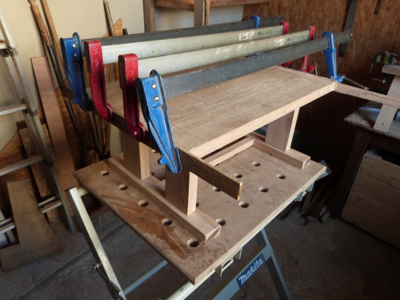

Le renfort est arrivé
collage:

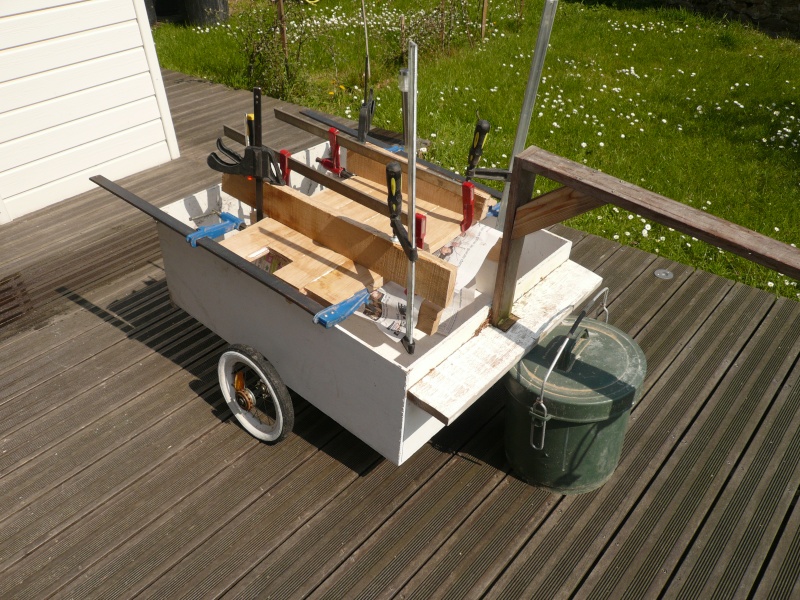

Pour libérer de la place, convoi exceptionnel jusqu’au garage

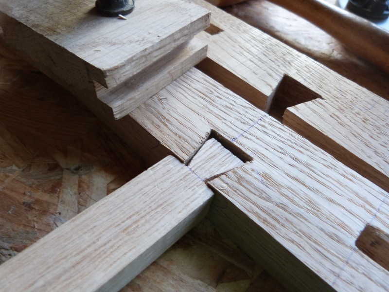

Un petit montage pour les tenons (il faudrait que je me fasse un guide une bonne fois pour toutes)
Voilà !
j'ai repris les tenons à la scie à ruban, et fini à la main
Mortaisage du plateau
et équarrissage avec les nouveau ciseaux
petit gabarit pour percer au bon endroit (le défaut de jonction que l'on voit est le seul du plateau )
mortaisage des pieds au guide // (il aurait dû être de l'autre coté, ça aurait été plus facile )
on équarrit et on ressort le gabarit
Montage à blanc à l'envers...
Et à l'endroit
Et comme j'aime bien m’embêter, j'ai fait la traverse comme ça:
Les mortaises qui vont avec :
Malheureusement, c'est mal fait, il y à beaucoup trop de jeu entre les deux !
Ralala, je ferait mieux d'écouter JP !

Bonsoir Antoine
Très bien réalisé je trouve ce petit établi. Je le trouve vraiment sympa.
Pour ce qui est du jeu pour les mortaises de ta traverse basse,peu être,peux tu rajouter
une cale pour le combler.
Il y a un proverbe qui dit " c'est en forgeant que l'on devient forgeron "
Bonne continuation pour la suite.
A plus,cyril

Cyril, nan même avec des cales ça le fait pas
j'ai dû suivre le tracé, qui était mal fait !

Trop tard, j'ai refait la traverse !
Calé, et frotter avec de la sciure
