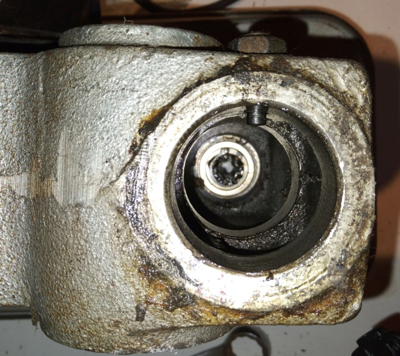

Je suis lancé dans le démontage pour rénovation de ma PAC, mais j'ai un petite problème avec la poulie qui se trouve au dessus de la broche: j'ai voulu dévisser l'écrou sur le dessus (même avec du dégrippant et à la main l'écrou est venu avec le filet...
) puis retirer la poulie mais elle ne glisse absolument pas.
Y a t'il un clavette ou autre que je ne vois pas?

Faudrait savoir c'est quoi comme pac, du côté poulie moteur, t'a pas eu de problème pour l'enlever? elle n'était pas conique?
Ce que j'essayerais en premier c'est de taper des spis entre la poulie et le carter à l'endroit le plus rigide, puis avec une cale de bois dur ou un bon maillet, je frapperais un coup sec sur l'arbre pour l'enfoncer, à mon avis c'est du conique.

Coté moteur c'était une vis de blocage sur le méplat de l'arbre moteur c'est sorti sans rien dire.
Quand je regarde par le trou de la colonne je vois le roulement avec deux circlips: un intérieur et un extérieur. Donc j'avais tendance à penser que je pourrai sortir la poulie et soulever le carter supérieur sans virer l'arbre??
désolé pour la qualité de l'image impossible au téléphone de faire le point au bon endroit

A priori, on ne voit pas de clavette et comme l'arbre est creux, il n'y a pas la place d'en mettre une.
A mon avis, l'arbre est conique et les poulies doivent pouvoir venir avec un arrache moyeu, en as tu un ?
Sinon tu peux fabriquer un montage qui permettra de déposer les poulies.
Je peux faire un croquis si tu le désire, mais bien sur, il faut un peut de fer plat épais, de la tige filetée de 12 mm et des écrous.

Comme le suggère c.phili , l'arbre est certainement conique et les poulies doivent pouvoir venir avec un arrache moyeu, en as tu un ?
Attention tout de même avant de forcer, vérifie bien que les poulies ne sont pas taraudées avec le même filetage que l'écrou que tu as enlevé ???

Je vois à peu près comment me faire un arrache moyeu maison.
Par contre ce qui me pose question (au delà du filetage éventuel de la poulie, je ne pense pas mais je vérifierai) c'est la solidité de la poulie quand je vais tirer dessus. Si je passes bien par dessous ça devrait le faire selon toi?

Personnellement je suis toujours craintif de tirer sur une poulie. Meme si il y a des zones moins sensible que d'autres
Je serai plus partisan d'enfoncer l'axe creux dans le corps de la perceuse, si c'est conique il en faudra peu pour decoller la poulie
Une fois la poulie extraite le carte superieur s'enleve pas besoin d'enlever l'axe
Si la poulie est en alu une petite chauffe ca soulage enormement l'effort pour l'extraction
Autre methode un peu plus guerriere car il faut etre sur de ce qui se trouve derriere c'est de chasser l'axe et les roulements par l'interieur du bati "direction le plafond" = Je n'avais pas vu les circlips = on oublie
martyr bois uniquement dans tous les cas de figure
Quel est le modele de la perceuse
Oui tirer par dessous, surtout pas dans les gorges. mais les extracteurs ne passent pas toujours avec le carter

Par hasard est ce que vous voyez la référence du roulement aidé par une lumière lorsque vous regardez dedans ? Normalement c'est 4 chiffres 6xxx. Si il est dans le bon sens vous devriez le voir. De là nous connaîtrons le diamètre de l'axe au départ et en sortie (a mesurer).
Je ne serai pas étonné que ça soit clavetté, pas conique pas filetée, surprise surprise

C'est toujours marrant de voir les grandes ressemblances mais les petites differences. Merci
A mieux regarder les photos, celle de diomedea a axe conique

L'idéal serait d'avoir la marque et les références de la perceuse pour éventuellement trouver la vue éclatée de cette machine.
SebD, as-tu la marque et les références de cette machine, une photo de l'ensemble de la machine serait peut-être utile ?

Bon la poulie est démontée! (sans soucis à l'extracteur) Je vais en profiter pour nettoyer le corps et le repeindre.
Mon collègue part en vacances mais quand il revient il va démonter sa broche et on commandera des roulements de rechange pour les deux PAC à la fois. Pour le moment j'ai du boulot de nettoyage/dérouillage.
