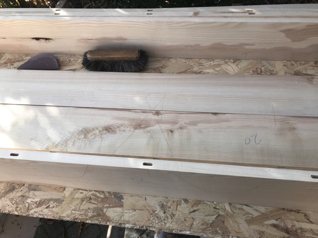

Hier j'ai commencé à coller les premiers panneaux.
il ne faisait pas très chaud, mais beau , j'ai donc installé mon chantier dehors
le choix des planches pour réaliser mes 2 principaux panneaux 1600 x 450
"dominotage", tous les 30 cm et 5 cm des extrémités, et domino de 8x40 ça vous semble correct ?
puis collage
toujours avec mes célèbres serre-joints banane !
maintenant il faut que ça sèche, pour que je puisse récupérer les serre-joints pour les prochains collages.
j’espère que samedi ça sera bon,
puis collage

bonjour à tous,
j'ai pu bricoler un moment samedi,
un deuxième plateau au collage,
pendant que je ponce le premier
je suis plutôt content de mon collage, peu de désafleur , vite rectifié au rabot de paume,
Maintenant au tour des panneaux de 900 x 45
il m'en faut 3.
n'ayant pas eu de réponse au sujet de l'espacement entre les dominos, je reste entre 25 et 30 cm, repartie le plus équitablement possible,
et je peux même en coller deux à la fois
avec toujours une petite banane pour couronner le tout ...
mais il est normal d'avoir la "banane" quand nous sommes à l'atelier, non ?

Pour l'espacement, c'est ton désaffleur qui te dit si c'est bon ou pas... Et ça à l'air correct .
