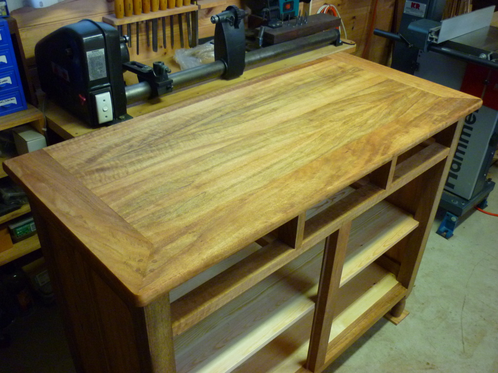

Bon j’ai avancé un peu, je vous montre le plateau.
Le panneau du plateau avait été collé la dernière fois, je commence donc par le raboter.
Je fais des languettes sur trois côtés du panneau, à la def sous table comme d’hab puis fignolées au rabot et au guillaume.
Le panneau dans son cadre.
Comme on voit sur la photo précédente le panneau est plus court que le cadre. C’est pour pouvoir rajouter une pièce de la même épaisseur que le cadre à l’arrière. Raison ? Si un jour on place le buffet dans l’extension de la cuisine, le haut de l’arrière sera visible donc ça sera plus joli avec une pièce de l’épaisseur du cadre. Cette pièce arrière est assemblée avec une demi queue d’aronde coulissante.
Traçage, puis réalisation de la partie femelle.
Collage du panneau au cadre sur l’avant uniquement pour permettre au panneau de jouer en fonction de l’hygrométrie.
Comme le panneau du plateau ne fait que 12mm d’épaisseur il fléchit un peu au centre. Je réalise donc deux cales en pin sur lesquelles le panneau repose.
Ensuite collage de la pièce arrière.
Le lendemain repérage et perçage des trous pour les vis de fixation du plateau au bâti.
Maintenant traçage et réalisation du profil du bord du plateau.
Je passe une couche d’huile dure sur la bâti.
Je mets en place le plateau.
Le même après une couche d’huile.
Cette manière d’assembler le plateau laisse un peu de volume sous le plateau alors j’ai pensé que ça serait marrant de l’utiliser. J’ai donc fait une petite boite.
Et avant de mettre en place le plateau j’ai mis deux petits supports…
Parfaits pour ma boite.
Qui se retrouve cachée sous le plateau, accessible en enlevant le tiroir du milieu…. Mais chut c’est un secret….
A bientôt,

Hello JOV, comme à l'accoutumé, ce reportage est superbe tant par la qualité des photos et de la réalisation.
N'as tu pas peur des mouvements du bois avec ce collage sur les 4 cotés ?

Hello Blaise,
De quel collage sur les quatres côtés parles tu?

C'est mes yeux en regardant la photo ou tu colles le plateau dans le cadre, j'en ai déduit que tu avais collé l'avant et les cotés, mais en fait tu as collé l'avant et la première planche, et a l'arrière la traverse n'est collé qu'au plateau donc tout coulisse ?

Bonjour tout le monde,
Me revoilà pour le dernier épisode en date, la réalisation des tiroirs.
Vous vous souvenez peut être, j’avais raboté les pièces pour les tiroirs il y a quelque temps. Maintenant je les mets précisément à la même longueur.
Ensuite découpes des QA dans les côtés de tiroirs, deux par deux côtés à la scie.
L’avant :
Et l’arrière :
Puis au ciseau.
Les façades sont sciées.
Puis évidées au ciseau.
Les côtés et les façades reçoivent une rainure de 6mm (largeur et profondeur) pour recevoir les fonds.
Ayant constaté sur des meubles anciens, que l’usure sur ce type de tiroir se situe (très logiquement) sur le bas des côtés et les supports sur lesquels ils coulissent, j’ai un peu modifié la méthode anglaise des ‘draw slips’ c’est-à-dire des baguettes rainurées collés sur les côtés de tiroirs (parfois très fins) pour recevoir les fonds. Ici je colle des baguettes sur le bas des côtés pour quasiment doubler la surface de frottement.
Les baguettes en question
Collage sur les côtés de tiroirs en mettant des cales en mdf dans les rainures pour conserver l’alignement.
Résultat.
Les fonds de tiroirs sont en pin de 8 et 9mm d’épaisseur.
Il reçoivent des feuillures (au feuilleret et à la def sous table) pour amener les bords à 6mm d’épaisseur.
Les façades reçoivent aussi des feuillures.
Qui sont fignolées à la main jusqu’à ce que le fond des feuillures soit à fleur avec le bâtit.
Les façades reçoivent ensuite les mêmes détails que les panneaux des côtés.
Ensuite collage puis nettoyage des QA au rabot.
Les fonds sont vises sur l’arrière du tiroir à travers un entaille alongée pour permettre l’expansion/contraction des fonds.
Voilà ce que ça donne.
Et en place après une couche d’huile.
Plus que deux portes à faire … à bientôt pour le prochain épisode.
Cordialement.
