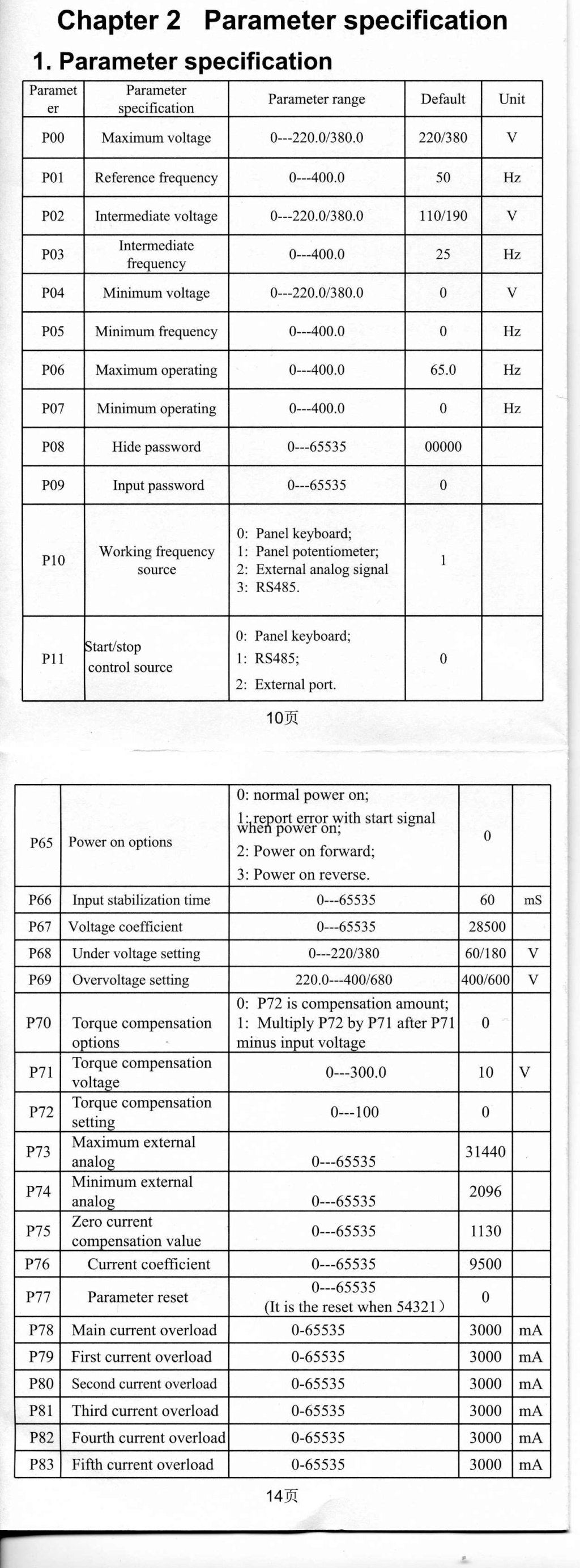

Reprise des hostilités une partie de la peinture de faite.
Changement des roulements moteur réfections des connections et remontage
Cette après midi teste du variateur et du moteur (le même que la perceuse PRECIS) et bien sur j’ai fait une bourde la ou il fallait pas.
J’ai changer le paramètre n° 64 qui bien sur ne figure pas dans la notice et je ne sais pas a quelle valeur il est régler d’usine.
De plus je n’ai pas trouvé comment remettre le variateur en réglage usine pour repartir de zéro

Hello,
On lit pas bien la notice... P64 il n'y a rien, ou tu ne comprends pas ce que c'est ?

Re: Syderic SV. 10
Il y a le paramètre 64 dans le variateur mais pas dans la notice.
J’ai modifié le paramètre 64 par erreur et je ne me rappelle pas de sa valeur usine.
Je ne sais pas si s’est a cause de sa mais le potar extérieur n’a pas d’action et le fonctionnement du vario est bizarre.
Je vais refaire une réponse plus tard avec les caractéristiques du moteur et la liste des paramètres que j’ai rentrer.

Re: Syderic SV. 10
Je vais regarder mon vario pour voir, je te dis.
EDIT à zéro chez moi...

Re: Syderic SV. 10
Le moteur 3000tr 220/380
0.75 A mesurer en 380V

Les paramètres
P6 50HZ
P10 2 potar
P11 2 boutons ext
P12 0 arrêt roue libre
P21 3000 vitesse moteur
P34 25hz 2s accélération
P53 5 X4 avant
P54 6 X5 arrière
P65 2 marche avant a la mise sous tension
P69 250V tension moteur
P78 1500 intensité moteur
Merci L'Ankou je vais reprendre mes essais demains
A++
Bob

Re: Syderic SV. 10
L'Ankou a écrit:Je vais regarder mon vario pour voir, je te dis.
Et bien encore une foi
Je ne sais pas a quoi sert ce paramètre mais sa fout le bazar
Les boutons et le potar externe ne fonctionnent pas et sa désactive le potar interne
En plus par moment le moteur démarre tout seul
Je suis un peut noc j’aurai du penser regarder sur le vario de la PRECIS
A++
Bob

Sur un XSY AT1/AT4, paramètre P77 (Parameter reset) à mettre à 54321 pour faire un reset (doc page 14)
Bob
Apparemment personne ne sait trop sur le net...

Merci au moins sa a fait avancer le truc
P77 pour le reset
P64 pas touche
A++
Bob
P77 pour le reset
P64 pas touche

P064 à zéro tout le temps quoi...
