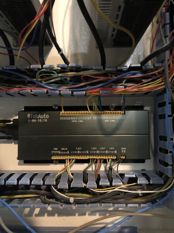

Finalement, après pas mal de recherches, j'ai décidé de changer le système de pilotage de ma CNC 4 axes. J'ai donc actuellement une RichAuto A58E en panne et j'aimerais changer pour une carte avec interface PC (Mach3 sûrement) et un JOG.
Pour info, ma CNC est composée :
4 drivers Panasonic MCDKT3520E 220V + 3 servo moteurs Panasonic MHMJ082G1U + 1 servo moteur Panasonic pour le Z (je ne vois pas la référence)
1 inverter DZBSeries + une broche 3.2KW refroidie à l'eau
4 capteurs de fin de course sensitif
1 palpeur
1 pompe pour la broche
Voici les photos du boîtier et de la carte actuelle, le fil noir qui sort à droite est celui de la télécommande.

...mais voilà, je suis un peu perdu. Je n'ai pas de connaissances en électronique approfondies et je patauge un peu. Je préférerais partir sur une liaison Ethernet pour la stabilité, j'ai un bon PC fixe qui peut piloter la CNC. Quelle serait, à votre avis, la meilleure carte pour remplacer cette fichue télécommande ? Je n'ai pas un budget illimité mais je ne veux pas d'ennui avec une carte trop basique "pas chère" donc maxi dans les 400 euros, JOG compris. L'usage de la CNC est professionnel.

Je ne pourrais pas te parler des produits Soprolec, je ne connais pas, mais attention toutes leurs cartes ne sont pas compatibles Mach3.
Pour les cartes Chinoises genre NVEM NVUM (les produits NOVOSUM) ... il vaut mieux oublier, il y a pas mal de problèmes de compatibilité avec Mach3 ; fonction non gérées ou mal gérées.
l'AXBB-E, semble être un bon produit ; c'est la même marque que les UC100USB et UC400ETH qui ont une très bonne compatibilité. Il me semble que quelqu'un en a acheté une sur le forum il n'y a pas longtemps.
le site du fabricant
Note que les cartes CNCdrive peuvent aussi fonctionner avec UCCNC (leur soft), qui est très proche de Mach3 ... mais nettement moins cher.
dans les produits de qualité et ayant une bonne compatibilité avec Mach3, il y a aussi l'ESS (Ethernet SmoothStepper) de Warp9 et les produits CS/LAB .. les produits CS/LAB ne sont pas donnés mais très "pro"
Pour ce qui est de la commande JOG, beaucoup de produits sont compatibles Mach3 .. et se branchent sur le PC et non sur la carte (USB, USB WiFi)
exemple d'une des plus courante.
