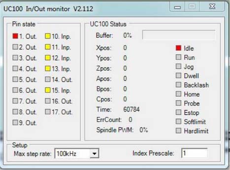

Re: Projet CNC cricricanelle
Bonsoir David,
encore merci pour ton aide précieuse ...
Le tir est reporté à une date ultérieure, non pas à cause du temps, mais plutôt à cause d'un problème technique.
Je récapitule :
- allumage PC
- ouverture Mach3
- allumage Boîtier.
Rien ne se passe au niveau des 3 moteurs d'axes ! sur l'écran, oui, mais pas physiquement ...
Après recherches et grâce à ma fille qui s'y est mise aussi en recherchant sur son téléphone, elle me demande si j'ai installé le driver et autre plugin sur l'UC100 !
Que nenni ! j'avais oublié ce petit détail !!!
Donc installation driver et plugin après déplacement du PC CNC vers le mien pour pouvoir me connecter sur le Net avec une connexion filaire.
OK - redémarrage, cette fois l'UC100 s'illumine de ses 2 petites leds vert et violette.
Par contre toujours rien côté moteurs d'axe !
Recherche à nouveau avec ma fille qui me dit que je devrais lire la notice d'utilisation de Mach3 et en particulier le chapitre d'installation sur lequel il parle d'exécuter le fichier "Drivertest.exe".
J'exécute et voilà qu'il me dit dans une petite fenêtre "No Driver sensed installed. Run DriverTest"
Est-ce là mon problème ? je n'en sais encore rien et j'en reste bouche bée ! encore un problème !
J'ai recherché sur le net, mais je n'ai pas encore trouvé la solution ...
En tout cas, dans un 1er temps, je vais prendre en considération tes remarques sur la config et si c'est encore négatif, j'investigue à nouveau.

Concernant les LED sur le boitier, si la LED verte est allumé fixe, c'est OK l'UC100 est prèt ; si la LED bleu est allumée, même avec quelques clignotements ça signifie que le boitier communique bien avec Mach3
Le menu Plugin Control / UC 100 I/O monitor te donne accès à un moniteur de l'état de l'UC100
ex:
Si tu a tout ça, c'est que c'est bien connecté et que le problème est ailleurs (si tu n'avais pas les bons réglages moteurs, de toute façon ils ne pouvaient pas tourner)

Les axes se déplacent dans le bon sens.
Les contacts sont correctement branchés et configurés.
Si tu veux, manuellement et physiquement sur la machine, j'ai déplacé les axes sur mes contacts.
J'ai ensuite fait le 0 sur les 3 axes.
J'ai déplacé les axes n'importe où via le soft.
J'ai fait un GOTO ZERO.
Mes 3 axes se sont mis sur les contacts puis se sont arrêtés.
C'est un bon début non ?
J'en suis là pour l'instant.
A +

Plusieurs versions de Mach3 sur le même PC - je pense que tu as entièrement raison car j'en ai fait les frais ...
J'ai fait le ZERO de travail (Zero X, Zero Y, Zero Z)
Le GOTO ZERO, oui effectivement, il fait bouger les 3 axes en même temps. Il faut être sûr de son coup !
J'ai mis mon comparateur sur chacun des axes pour vérifier l'offset à chaque manipulation du GTO 0 (par axe). C'est nickel, même pas la moitié du quart de poil d'un cheveu !
Par contre, j'ai un sacré écart de distance entre le déplacement physique et la donnée sur le moniteur et ce sur l'axe X, le seul que j'ai testé.
Je l'avais mis à 0 sur le contact. Je l'ai déplacé de 220 mm. Le moniteur me donnait 110 mm et des poussières !
je ne sais pas comment on compense cet écart. Il y a bien à droite de la mesure, une échelle sur laquelle on doit pouvoir agir. J'ai essayé, mais que dalle !
Je n'ai pas essayé les 2 autres axes.
Demain, je me remets dessus pour essayer de comprendre ce phénomène d'écart !
Sinon, tu as vu ma vidéo ?
à+ Christian
En réglant la steps per de l'axe en question ; pour de la VàB au pas de 5mm en prise direct en 1600 pas/rev, il est censé être de 320 ... mais est tu en prise direct ou y a t'il une réduction par courroie crantée ? vérifie aussi que ton drivers est bien sur 1600 pas/rev.
S'il se déplace de 220mm alors que tu en demande 110, alors c'est que ton steps per est 2x trop grand ..
La formule de calcul du steps per:
(nb µpas driver / pas vis) * (nb dents poulie vis / nb dents poulie moteur)
en prise directe, ou si les 2 poulies on le même nb de dents, alors c'est juste

dh42 a écrit: mais est tu en prise direct ou y a t'il une réduction par courroie crantée ?
je suis en courroie crantée sur les 3 axes, mais sans réduction ou rapport 1:1 - poulies motrices et réceptrices ayant le même nbre de dents.
Nom de Dieu, je viens de vérifier mes drivers comme tu me le demandes, je suis en 800 !! je suis une bille - ça fera bien rire mon petit-fils une fois de plus quand je vais lui raconter çà !
Comme quoi, il ne fait pas bon vieillir - la vieillesse est un naufrage disait De Gaulle !
Cà explique forcément cet écart de 1 à 2. Effectivement et par conséquence, mon steps per est 2 fois trop grand.

vu que ce sont des CL, il serait peut être bien de régler le même nb de µpas (ou un multiple) que de "pas" sur le codeur et non pas forcément en 1600 pas/rev comme un PàP simple.
Apparemment, même si ce sont des CL, le réglage est le même que des PàP simples, il suffit de bien positionner les microswitches ...
Une fois de plus, tu m'as sauvé la vie David ! comment ai-je pu faire une telle erreur au niveau de ces réglages.
Grâce à toi, encore une boulette de moins. Grand Merci.
Je te tiens au courant de mes résultats demain.
Bonne nuit à toi.
Christian

Salut David,
j'ai effectué la remise en ordre des switches sur les 3 drivers.
Maintenant tout est OK pour les déplacements - correspondance entre le physique et les données soft pour les 3 axes.
à +
Christian
