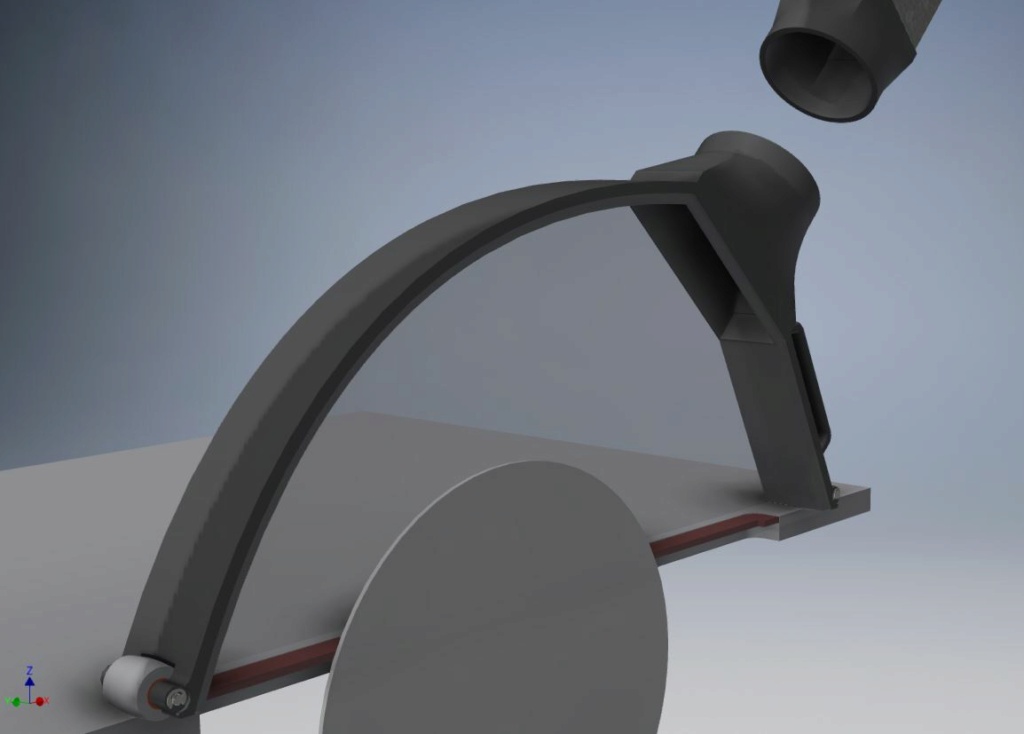

Je tente une cape basculante pour la SAF accrochée à une poutre. A cette poutre, je vais mettre une interface pour pouvoir régler en XYZ et corriger angulairement.
Le bras qui sert aussi pour l'aspiration est un tube galva de récup de 80x80x1.5mm. Les connections bras/cape et cape réseau seront en flexible ø100.
La SAF est un combiné toupie scie Holzprofi TSP3000 avec lame 315mm + inciseur.
Le basculement sera assisté par vérin à gaz (ou électrique... )
Les pièces de la cape vont être découpées pour être imprimées en PETG.
Comme c'est l'heure du délire, je vais essayer d'intégrer une sonde IR pour visu de la distance cape/table et....une correction automatique d’assiette de la cape avec capteur gyroscopique (Arduino). Rien n'est fixe (pas de potence) : je ne vois pas comment utiliser un parallélogramme déformable pour cette fonction.

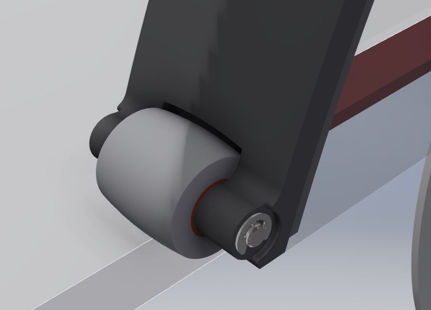

Voici mes premières esquisses.
Et premières interrogations : j'ai modélisé des roulettes de ø30mm sur 30mm de large (largeur cape = 60mm). Elles me semble un peu légères en ø.
De l'autre coté, la poignée de manipulation dégage un passage de main autour de 100mm. Je ne peut pas réduire plus sans déporter la poignée sur l'arrière.
Pour ceux qui ont déjà fait ce genre de bricole, vous avez quoi comme ø de roulettes?

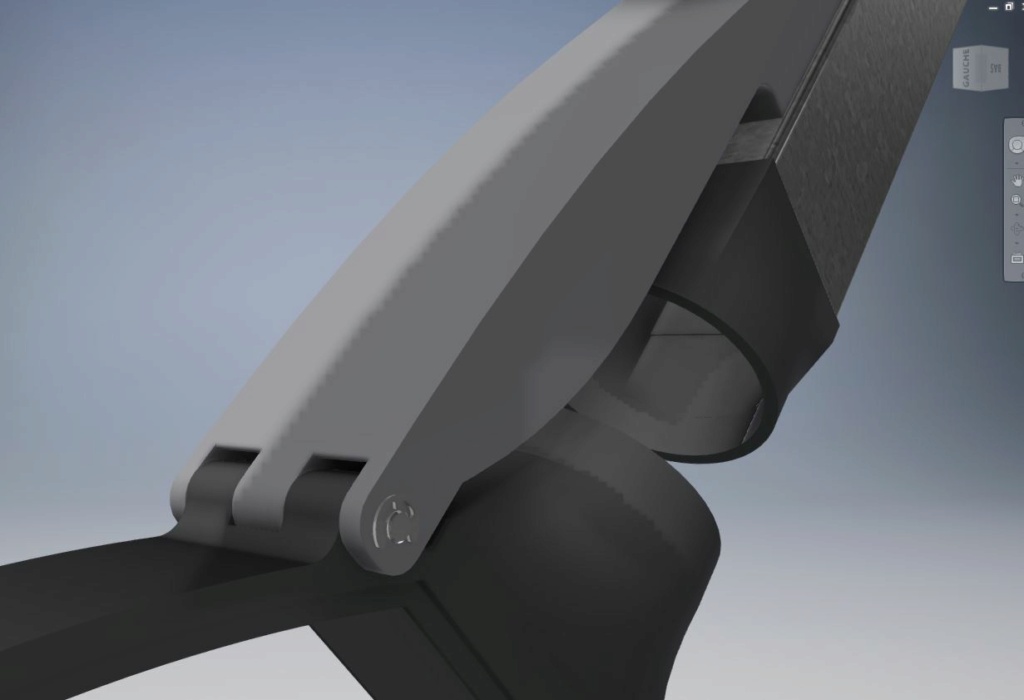

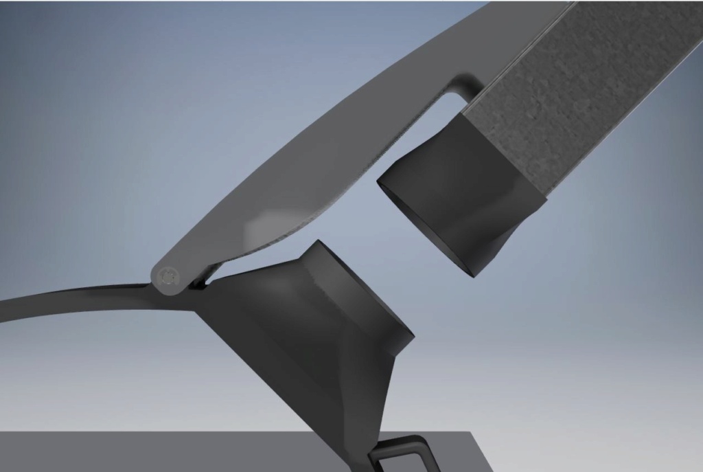

Une petite avancée de ce matin tôt :
Il fallait bien commencer à articuler le bazar...mais c'est juste pour voir car ça va surement bien changer puisque correction d'assiette. En plus la pièce n'est pas belle...Je verrai bien un micro vérin électrique entre le bras de liaison (nouvelle pièce ajoutée) et l'ensemble de la cape. Mais je ne sais pas si ça existe, va falloir aller fouiller chez Ali le chinois...ou alors un truc pour modèle réduit télécommandé...
Juste pour répondre à Denis sur les impressions : il va y avoir beaucoup de pièces pour la cape. Dans le sens X (le plan de la lame), il faut quatre sections. Dans le sens Y (épaisseur de la cape), pour des histoires d'impression, ce sera pour l'ensemble (sauf bloc d'aspiration) scindé par le milieu (qui sera le plan d'impression). Il y a aussi le problème de la tenue des liaisons en X. Pour cela, je prévois pour le moment de doubler (mettons en Z ) avec des pièces en décalés colées. Il y a de la place à l'intérieur de la cape et ça ne posera pas de problèmes esthétiques... Enfin tout ça a le temps de beaucoup changer...
Pour les pions de positionnement pour le collage, je pense utiliser ça (j'en ai plein en stock) :

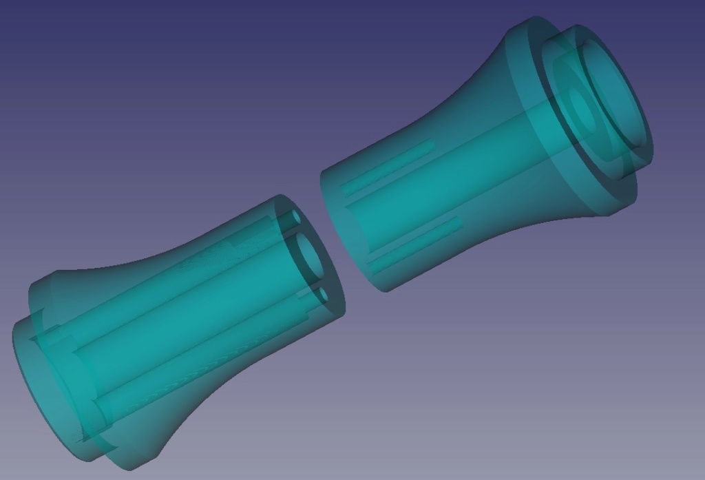

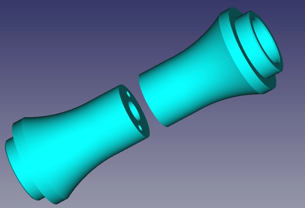

Quand j'ai impérativement besoin d'un collage avec alignement "pil-poil" et qu'il n'est pas possible de maintenir les pièces correctement, j'imprime de quoi faire un vissage de maintien, vissage que j'élimine une fois le collage terminé, c'est vite fait et très efficace !
Il m'arrive souvent aussi de le faire pour éviter les supports ... vous aurez compris que j'ai une sainte horreur des supports... je préfère faire une pièce en plusieurs parties que de "m'em...der" à faire des supports et de devoir les éliminer par la suite tout en sachant qu'il restera des traces de ces supports !
C'est plus parlant avec un p'tit exemple : voici l'axe de la roue Playmobil crée par rio31. J'ai modifié le profil, adapté des roulements de skate que j'avais en stock et modifié l'axe pour un autre modèle de tige filetée avec "mise en largeur" spécifique ...
Voici l'axe redessiné. Il est totalement symétrique et accueille un roulement à chaque extrémité ! Bien difficile de l'imprimer en 1 seule pièce sans qu'il ne bascule à l'impression vu sa hauteur mais surtout pour obtenir quelque chose de correcte tant au niveau de l'épaulement des rayons de la roue que le fond de cage du roulement !
Une fois coupé en 2, c'est nickel pour l'impression et surtout plus besoin de support !
Juste qu'il restera à coller les 2 pièces ensemble ... il faut que ce collage soit correctement réalisé si on veut que la roue ne tourne pas "carré" ... Ben juste besoin de laisser de la place pour glisser 2 vis en M3 dans la première et 2 taraudages qu'il restera a faire dans la seconde une fois l'impression terminée ! On les voit en transparence sur cette vue. Oui, je sais, mais j'avais rien d'autre en longueur de vis en M3 et il m'a fallut "enterrer" les têtes de vis ...
reste à engager 2 vis, encoller au dichlo sur les faces a coller et serrer "juste ce qu'il faut" ! 1/2 heure après, démontage des 2 vis et voila ce que ca donne ... il reste bien les emplacements des 2 vis mais pas de problème ! Une fois les roulements en place, on ne voit plus rien et surtout ca tourne "rond de chez rond" !
Voila ! si ça semble "lourd" à réaliser, ce n'est en fait pas le cas, ça ne prend que quelques minutes pour le dessiner et surtout ca simplifie sérieusement l'impression et le collage avec, au final, un résultat "nickel" comme si la pièce était imprimée d'une seule pièce !
Voilà, si ça peut aider ... !
Bien à vous tous
Bien à vous tous

Super Denis...! qq bons dessins expliquent plus vite...
L'histoire des tenons mortaises imprimés me plait bien mais n'est pas utilisable dans le cas de pièces symétriques devant être imprimées sur le plan de symétrie.
Ce que tu montre bien dans ton exemple.
Dans ton exemple tu aurais pu centrer sur le diamètre d'axe (à condition d'avoir l'axe qui va bien et qu'il ne reste pas collé... ) mais à ce que je comprends il vaut mieux comme avec le bois mettre le collage sous presse (tu parles d'1/2 heure). L'avantage des vis, c'est qu'ils ressortiront en dévissant et ne resteront pas collés.
Voilà ce que j'en saisis...
Après, on peut surement imprimer des "bouchons", comme pour les vis biaises, qui une fois collés ne laisseront pas trop de traces ou sèmeront de la suspicion sur un hypothétique moulage...
