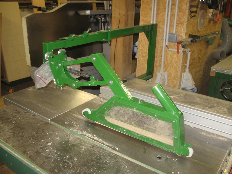

bonsoir a tous
pour améliorer l aspiration voici une cape
realise en tole acier de 1.5mm
position basse
position haute
position basse
position haute

Bonjour, voila une belle cape suspendue. La cape elle même est en acier ? je pose la question car j'imagines un contact eventuelle avec la lame ?

J'ai bien l'impression qu'il y ait des martyrs en bois à l'intérieur de la cape.
En tout cas très belle idée !

bonsoir a tous
elle est en acier avec 2 tasseaux de bois en frêne
elle a la possibilité de s’orienter pour suivre l’inclinaison de la lame a 45degres

Je remonte le sujet car ta cape resemble pas mal a celle commercialisée par Girardeau, visible ici:
https://www.youtube.com/watch?v=clPBDa_WSd0
et qui a été conçu en collaboration avec le l'INRS.
Je pense m'en inspirer pour réaliser un projet similaire.
As tu fait des retouches sur ta cape ?
Fonctionne t elle correctement ?

Bonsoir.
@Michel : j'avais loupé ta réalisation, bravo. Juste une question : quand tu montes la cape, j'ai l'impression qu'elle s'éloigne en arrière de la lame. Pas trop gênant ?
@Eric : merci pour le lien de la vidéo. Si tu réalises une cape et que tu en fais un post, je prends déjà un ticket .

bonsoir a tous
c est une cape que j ai fabrique pour mon kimac vendu depuis
pas d amélioration mais augmenter le tube aspiration
et j ai suprimé le boulon pour le dégagement de la cape
trop long voir nouvelle cape sur ma scie griggio
roland non elle remonte // car le 2 tubes carre son //
michel

Pour revenir a la Cape, ton premier modèle m’intéresse car il ressemble beaucoup a celle étudier par l'INRS ...
Sur les vidéo que j'ai trouvée, elle semble bien plus efficace (du fait du flux d'aire allant dans le sens d’éjection des copeaux) que les capes "classique" venant par le dessus, où justement l'aspiration est a contre sens du flux d’éjection des copeaux provoqué par la lame de scie.
J’hallucine de la qualité de tes réalisations ...
Reconstruire une SAF ... impenssable ...

bonsoir a tous
attention l aspiration de la cape sans copeaux sur la table et pour moi pas une réalité
mon atelier a un peu de copeaux qui s échappe des machines
l aspiration 100% des copeaux je demande encore a voir
